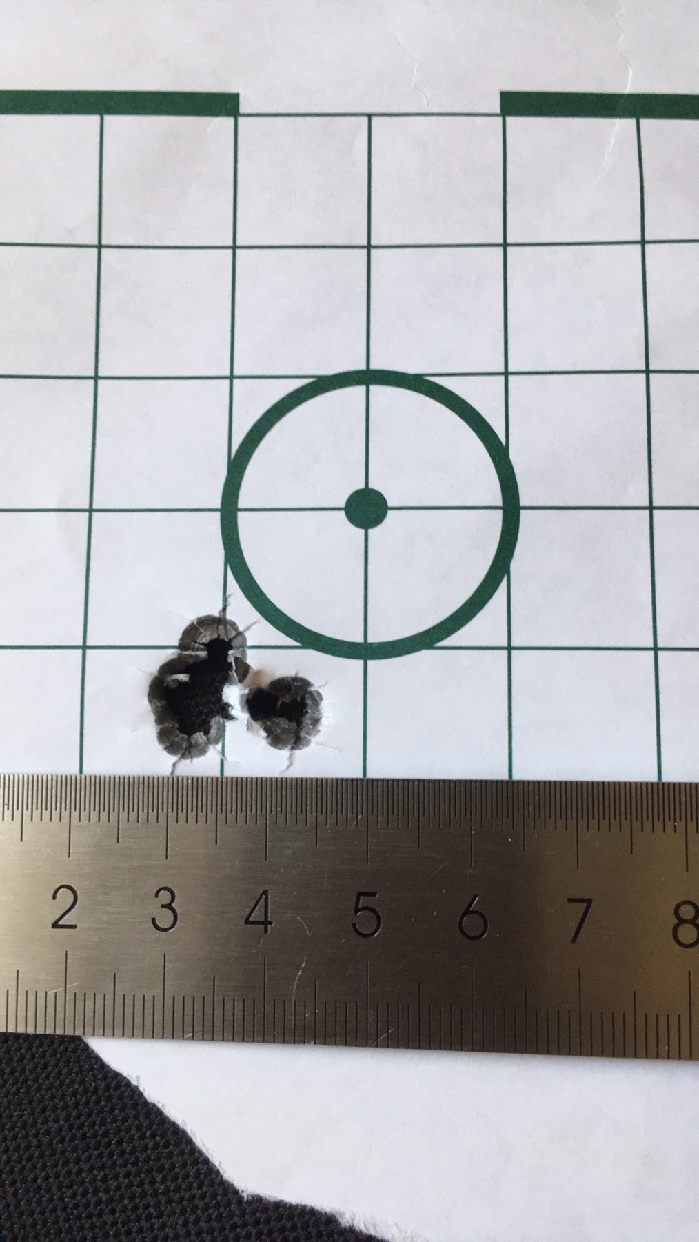

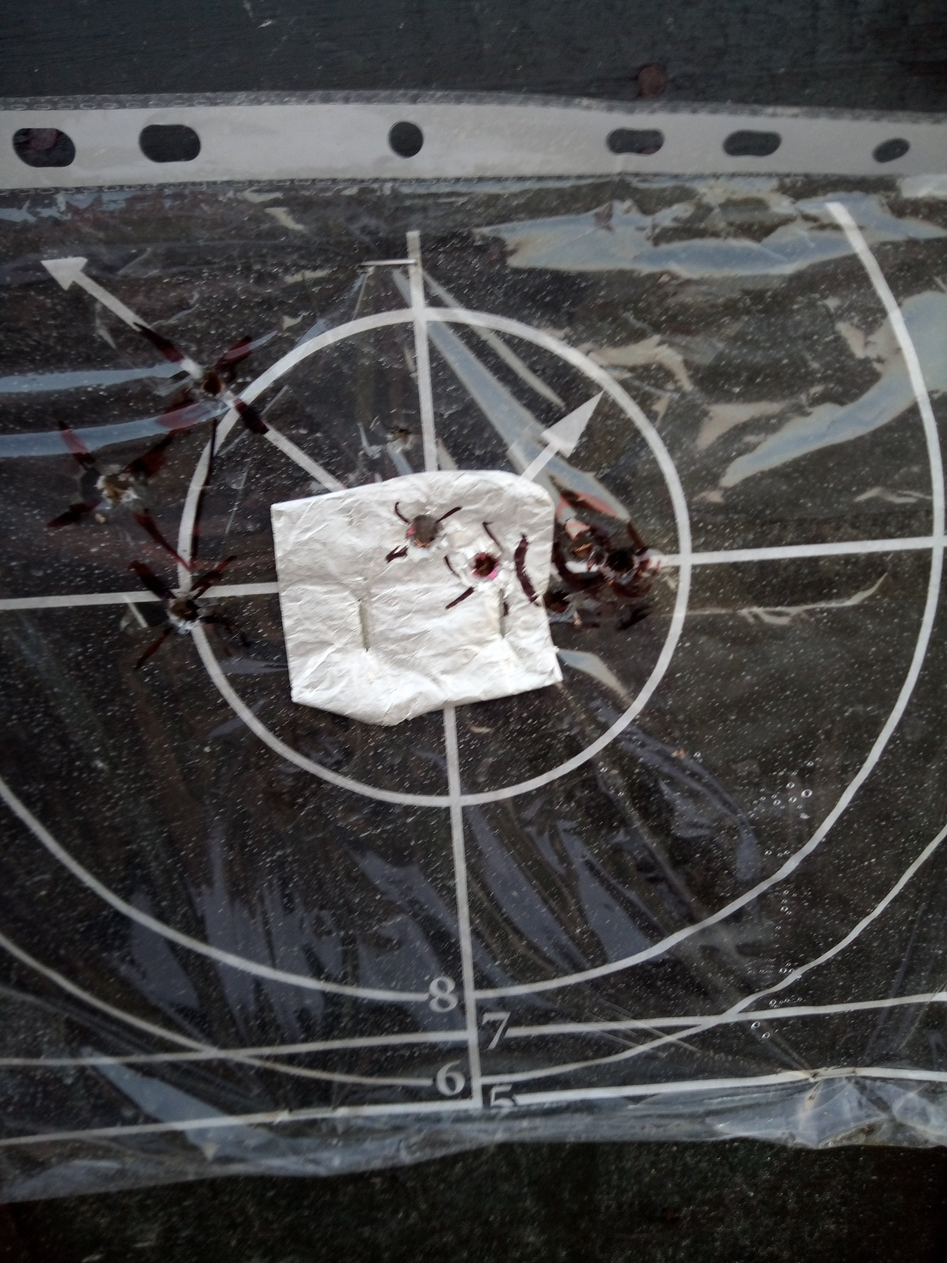

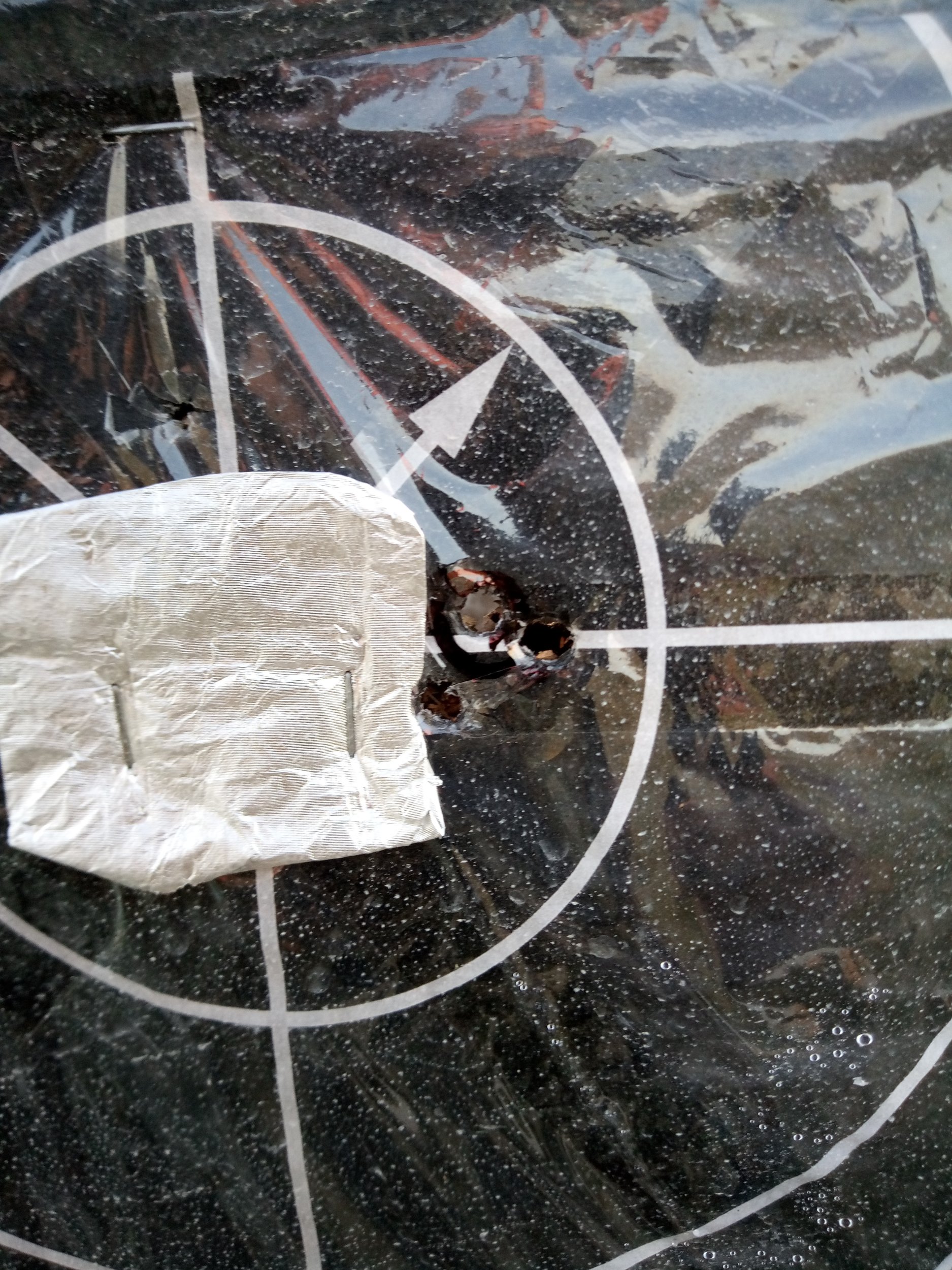

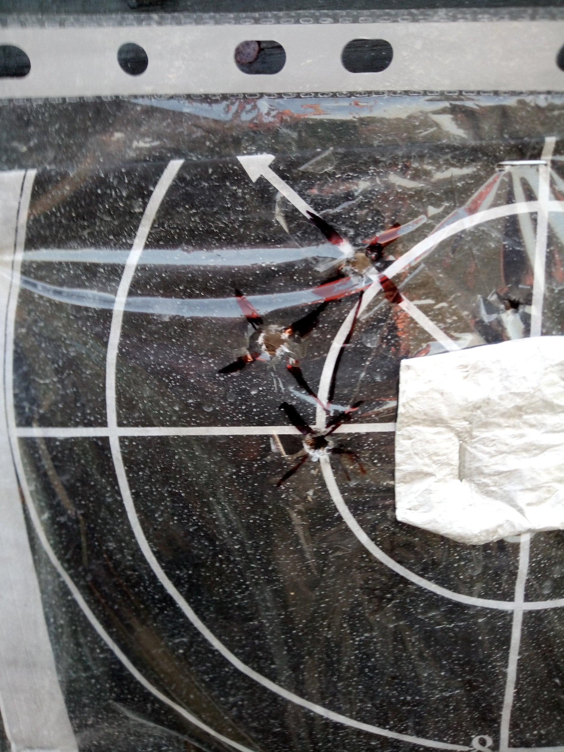

    Сьогодня добився більш- менш хорошого результату.Дистанція 100 м.ствол рюгер47 см.кал.308.тиша т-14 інтеграл
    Порох махамGDB111. Куля 12.2- від Гремліна Капс. вінчестерLR
    IMG_20220720_205124_097.jpg 2.07 грама.
    IMG_20220720_205136_247.jpg 2.05 грама
    IMG_20220720_210325_982.jpg 2.09 грама тут три постріла.
    radiowaveserfer, UA_Hunter, Vasco та ще 1-му подобається це.

  14. Александр_13
    Александр_13 Stabsfeldwebel
    2.058
    Пуля Хорнади ХПБТ 168 гран.
    Порох RL-15 45.0 грана.
    Ствол 20"
    Твист 1:12 (с меньшей навеской на этом твисте не летит)

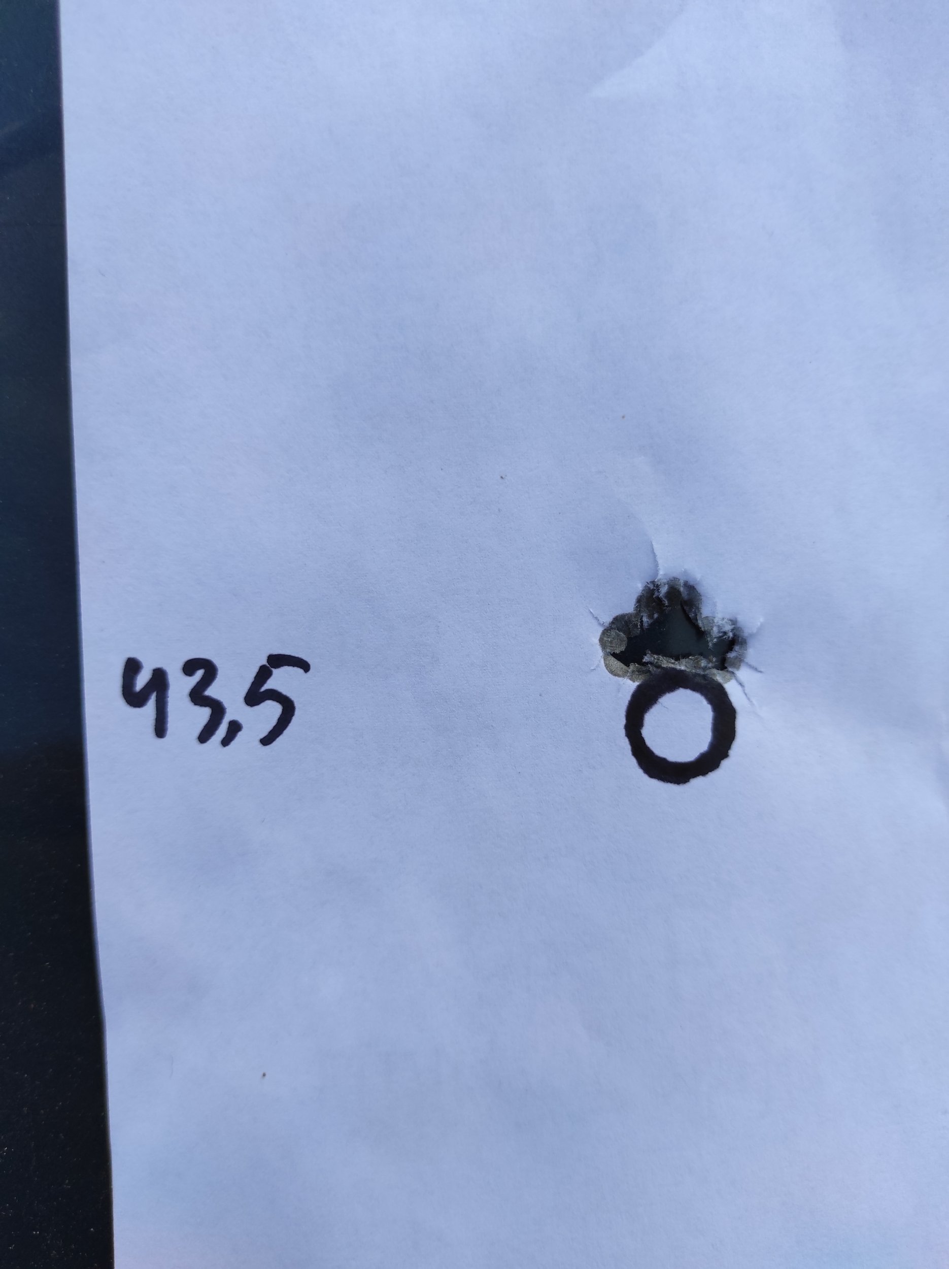

    Може комусь знадобиться. SMK 175, Lovex D073.6 (43.5gr), CCI-250, посадка по компаратору-2.300". Тікка 308 Win, 24", 1:11 twist. Там 4 шт, 100м. IMG_20220730_190537.jpg
    Vit78, Vit Kaschirniy, Alex KS та 8 іншим подобається це.
