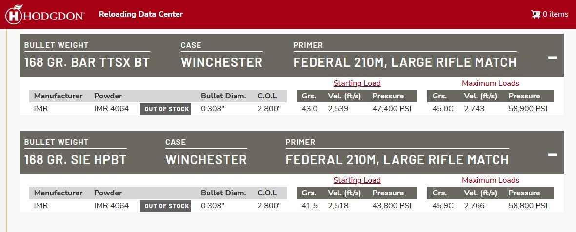

  7. Петр Сидоров
    Петр Сидоров Oberleutnant
    3.502
    абсолютно вірно написано про ІМР4064 для 168гр кулі. 178-185гр на пальмі літає на 45,0 Варгета.
    В мене ця сама 178 Елдм літала на 43,5 ІМР-4895, котрий швидший за 4064, причому в ті самі спекотні 32-35*.
    Про яку віддачу на 308 мова, дядьку? Якщо ви кажете про сильну віддачу в 308, то не варто брати нічого більшого як 223.
    У мене зараз 190гр літає на 43,2гр ІМР-4064 з звичайними кнопками ЛР і на 42,3-42,5грн з магнум-кнопками.

  10. Петр Сидоров
    3.502
    перед тим як питати спробуйте прочитати все, цілком, особливо подумати про вказані вагові показники кулі. Я все чітко написав що саме вірно написано - якщо не дійшло за 1 раз, перечитуйте доки не дійде ,а потім питайте.
    Але ж ви звісно знаєте більше, ніж датацентр таких брендів як Ходдон та ІМР - там же суцільні дурні - що вони там можуть знати у порівнянні з вами.
