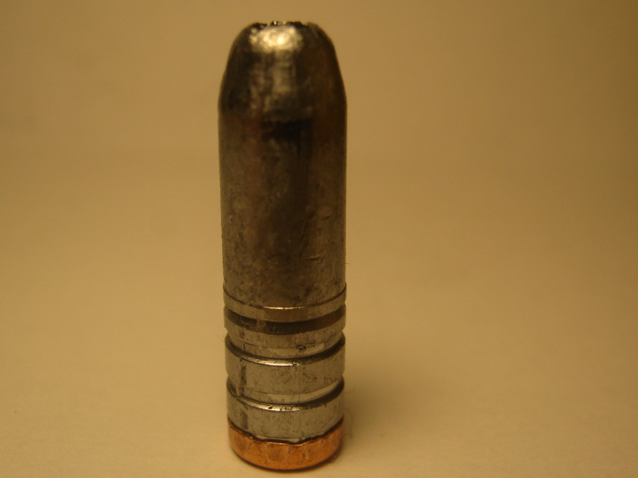

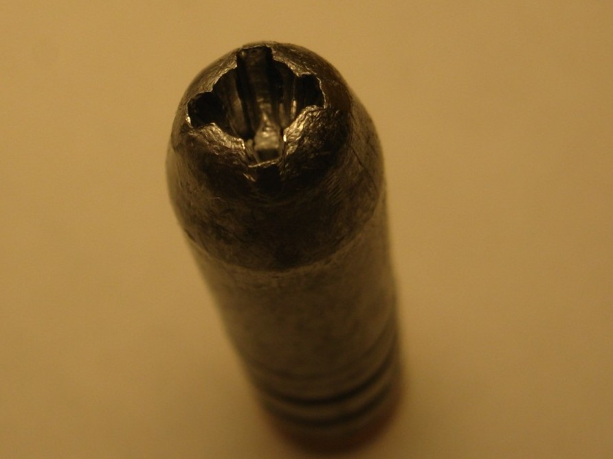

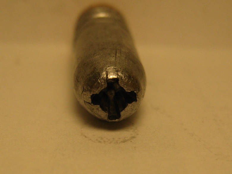

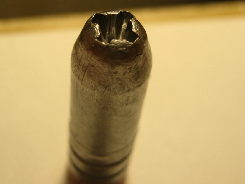

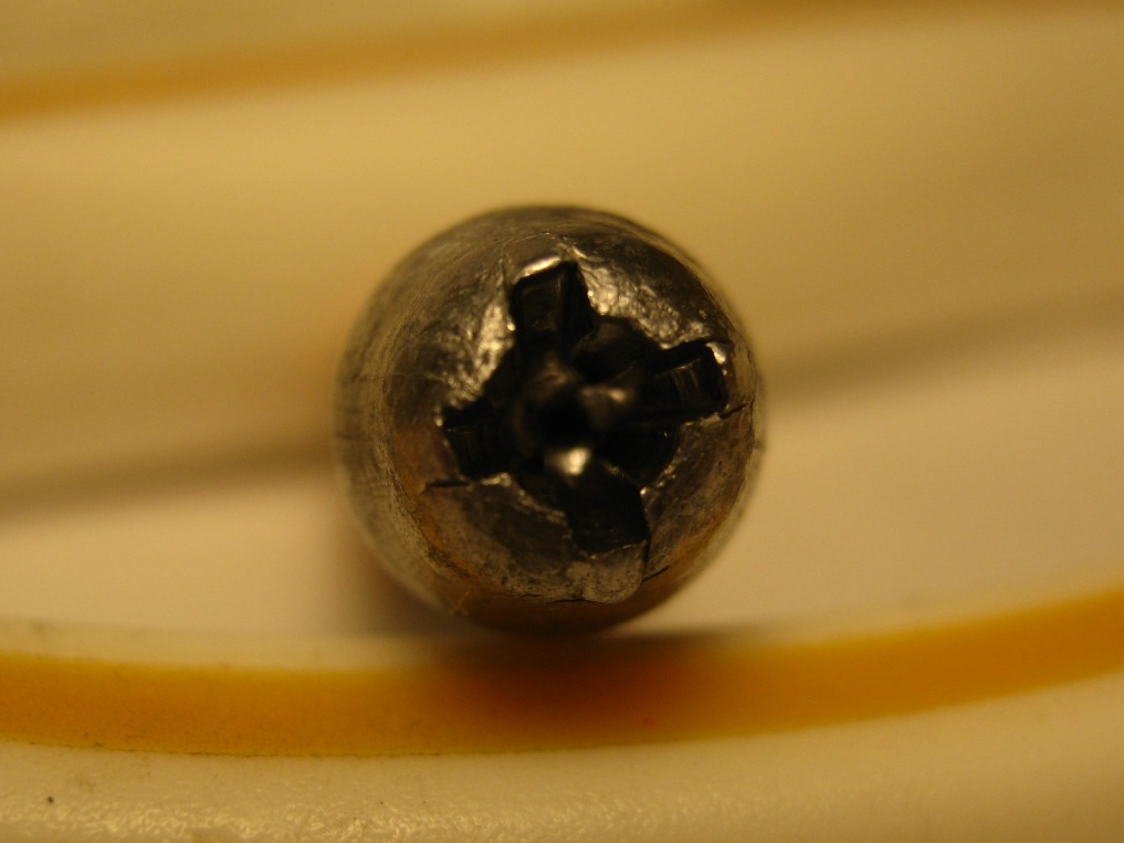

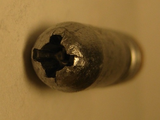

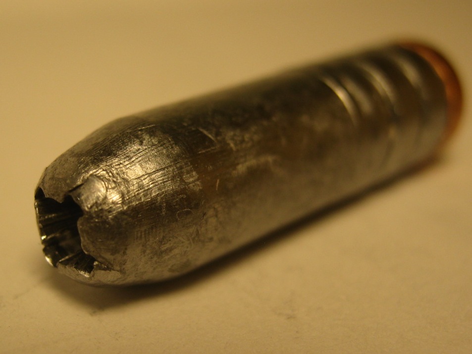

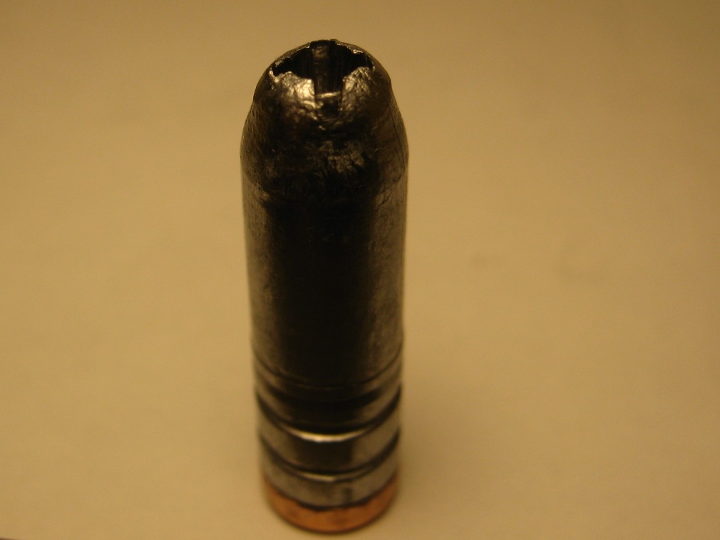

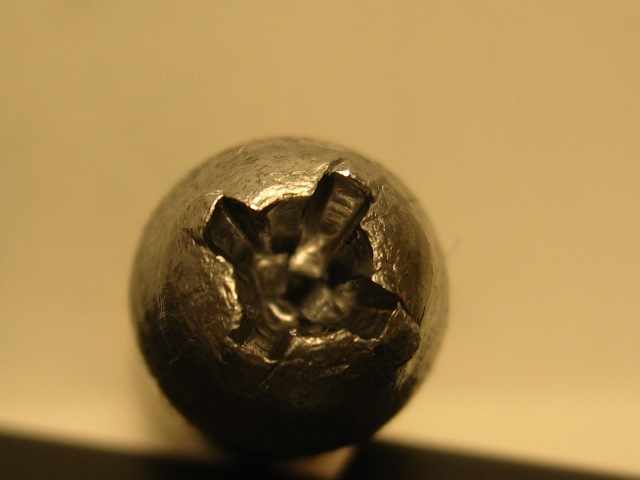

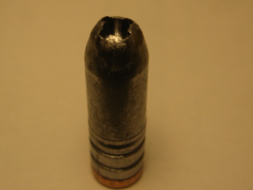

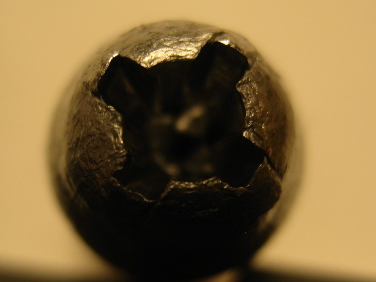

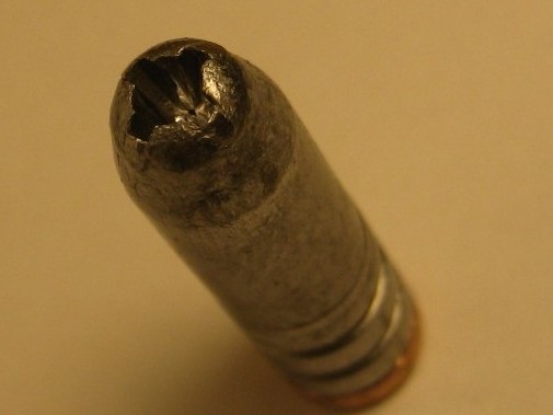

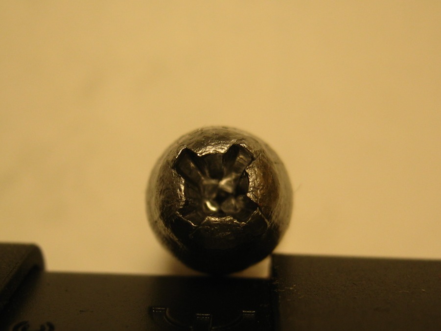

    Работы по экспансивной доработке свинцовых пуль были продолжены сегодня - был сделан 1 новый вид экспансивных пуль
    пуля 200 грейн в калибре .308win
    309-200-grein.jpg 308win-200-grein-expansive-1.JPG 308win-200-grein-expansive-2.JPG 308win-200-grein-expansive-3.JPG 308win-200-grein-expansive-4.JPG 308win-200-grein-expansive-5.JPG 308win-200-grein-expansive-6.JPG 308win-200-grein-expansive-7.JPG 308win-200-grein-expansive-8.JPG 308win-200-grein-expansive-9.JPG 308win-200-grein-expansive-10.JPG 308win-200-grein-expansive-11.JPG 308win-200-grein-expansive-12.JPG 308win-200-grein-expansive-13.JPG
    Прошу оценить мое творчество - жду коментов.
    Hamer2109 подобається це.

  26. труд-яга
    труд-яга Feldwebel
    369
    Волинь
    Тут не коментувати - пробувать потрібно.
