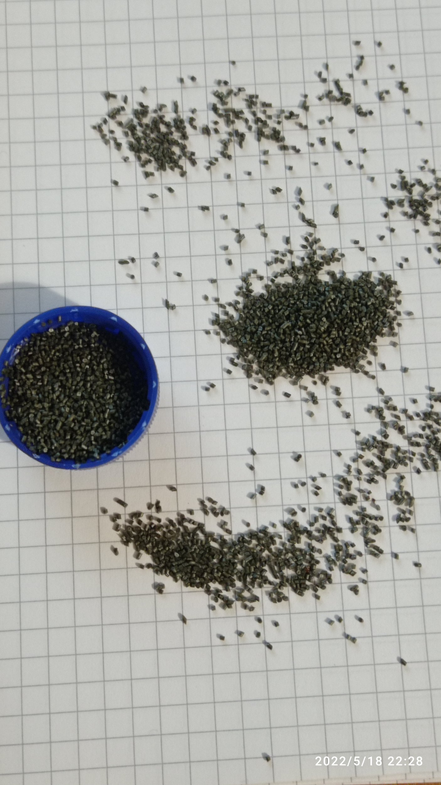

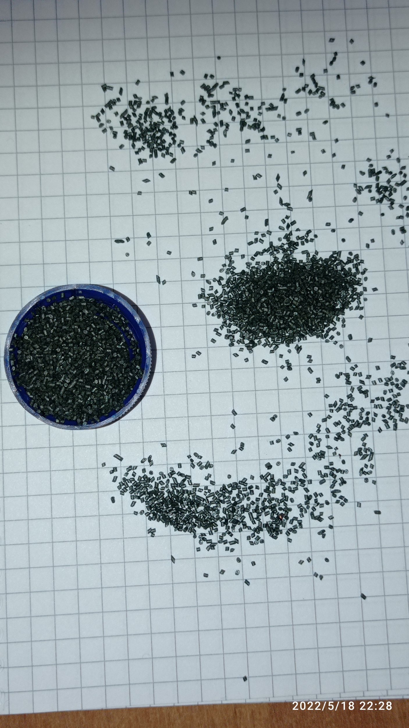

    Оцей порох...допоможіть визначити
  20. 0leksii
    0leksii Gefreiter
    75
    Копаний порох. Нарізних. Але з цим краще не жартувати навіть через те що може і більше всього це мішанка.

    А яка навіска приблизно може бути на такий порох
  22. 0leksii
    0leksii Gefreiter
    75
    Вона в любому випадку буде така нестабільна що толку з цього ніякого. Навіть якщо рівно відважити. +-50мс .

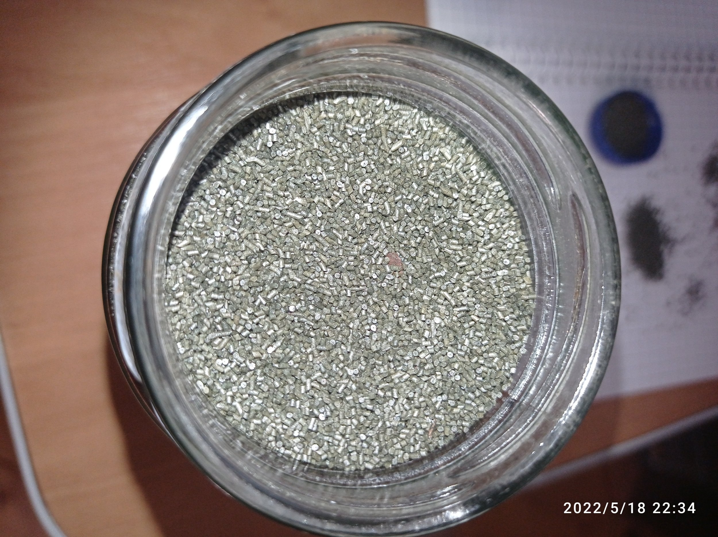

    Може ще хтось підскаже що це за порох ....
