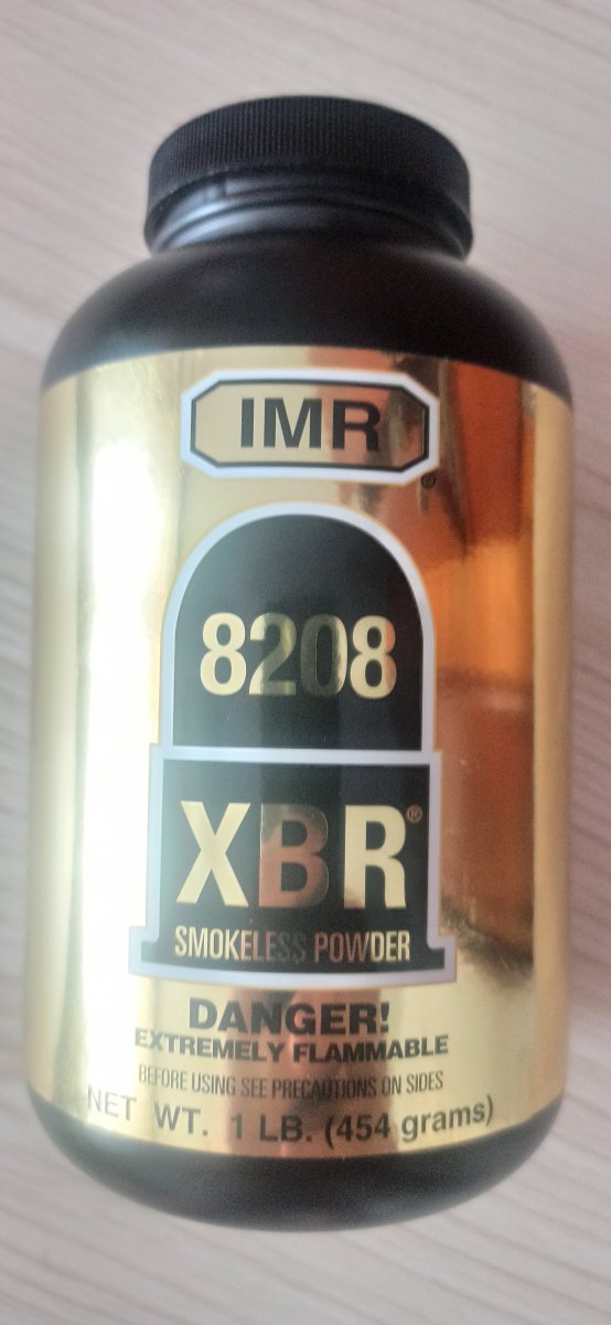

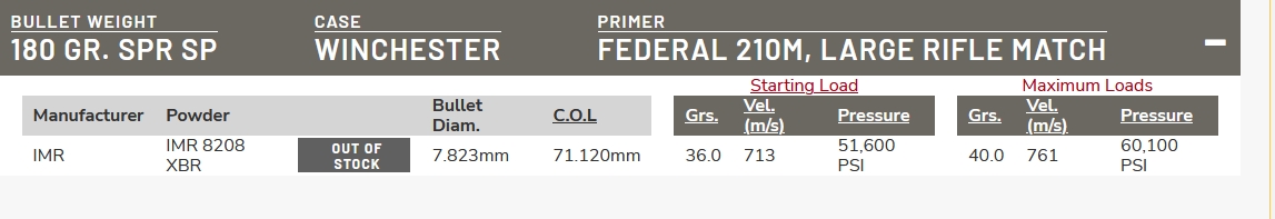

    Доброго дня.
    Може хто користувався порохом IMR 8208
    Поряд те навеску для 308win. Куля 180грейн
