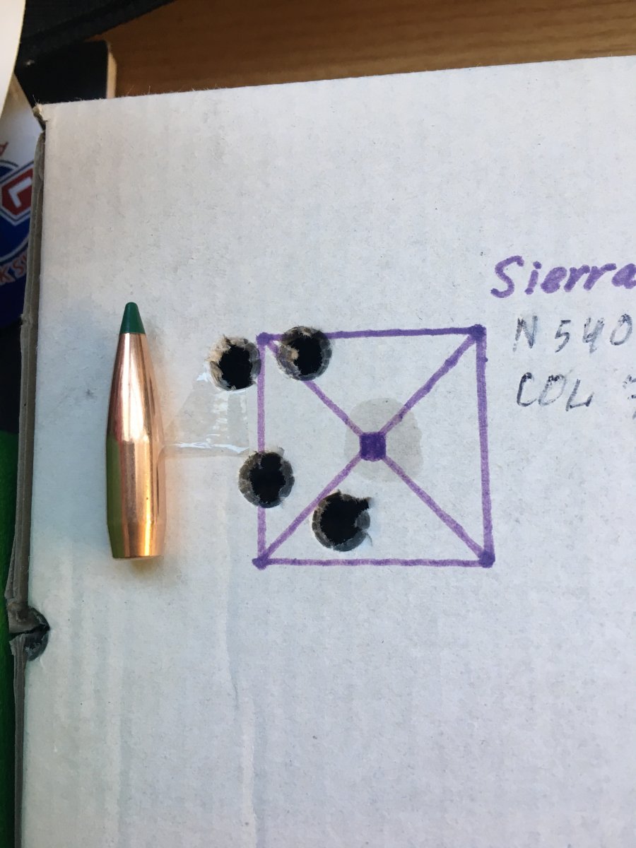

    на 100 те же 0,5 moa. Пользую на охоте. Мишень со 100 выбросил, рецепт записал, мне этого достаточно. Охотничий карабин с варминт стволом в стоковой ложе и без тюнинга.с сошек, без задних упоров с прицелом китайцем от nikko stirling 3-12 лучше не стреляет. У меня:)

    ну нужно не выбрасывать а показать, а на 200 это как по мне не о чем

    ну это ВАМ ни о чем, а остальные все понимают прекрасно, ибо в угловых величинах разбираются.
    Тысячная - она на любой дистанции тысячная, даже на 15км.
    Hamer2109 та Дмитрий4545 подобається це.

    Это Ваше мнение! Мне для охотничьих задач выше крыши. До высокоточки еще далеко мне. Карабин нужно менять со временем и оптику так же.Человек спросил за ТМК, я ответил так как было у меня с этой булькой. С Вашими достойными мишенями, хотелось бы больше рецептов от Вас! С Ув.
