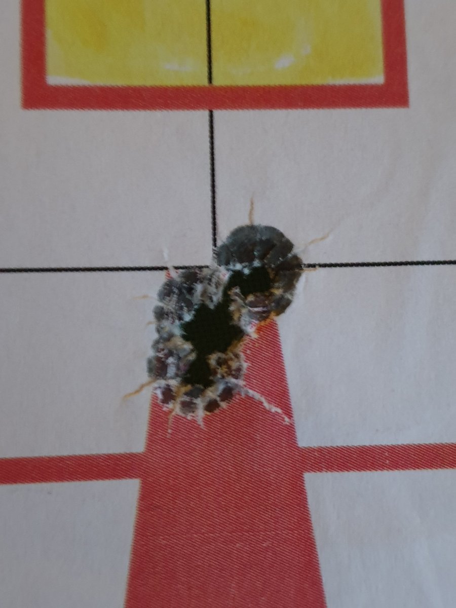

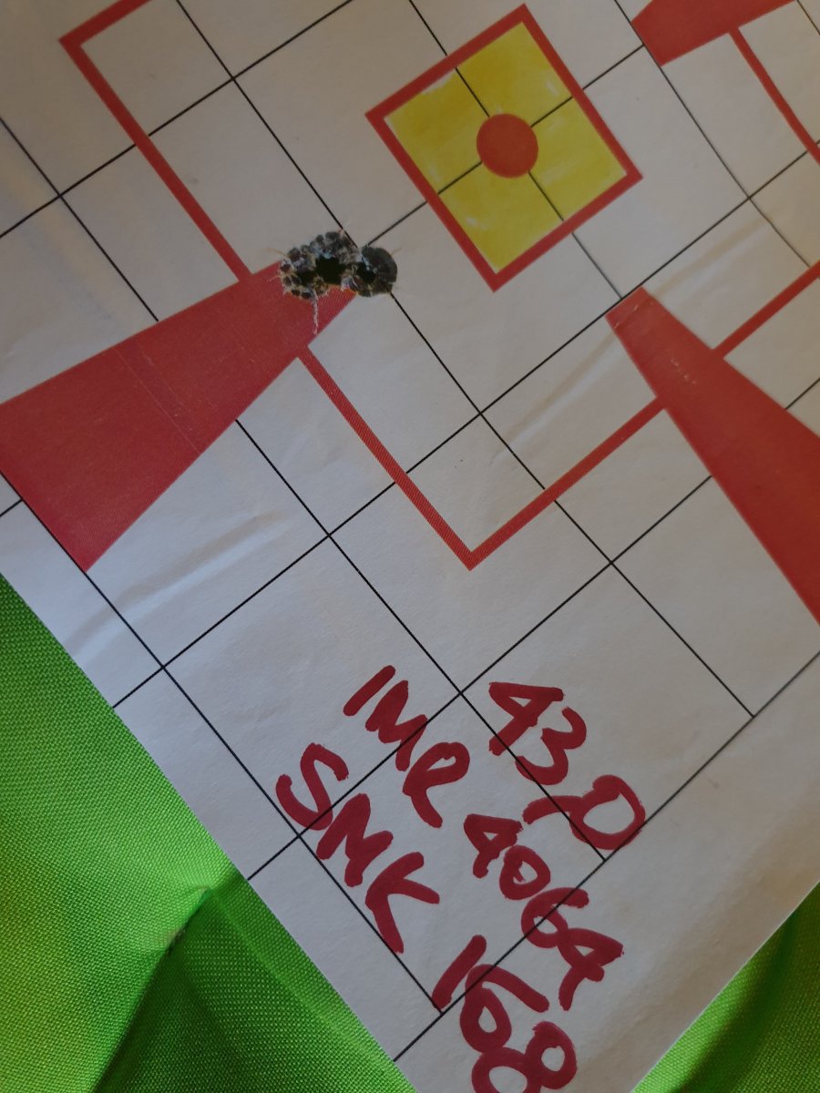

    4064 з 43 не хрустит. Не знайшов фото з 175, ось з 168SMK. Постукав повну гільзу тоді сідає без хрусту.
    Стосується гільз різних виробників. Майже усі гільзи приймають 43 4064 при COL 2.80 з 168SMK та 175 SMK без проблем. Для АР - 43 4064 при COL 2.77 та 168SMK теж без проблем, але вони світить при пострілі як меч джедая:)

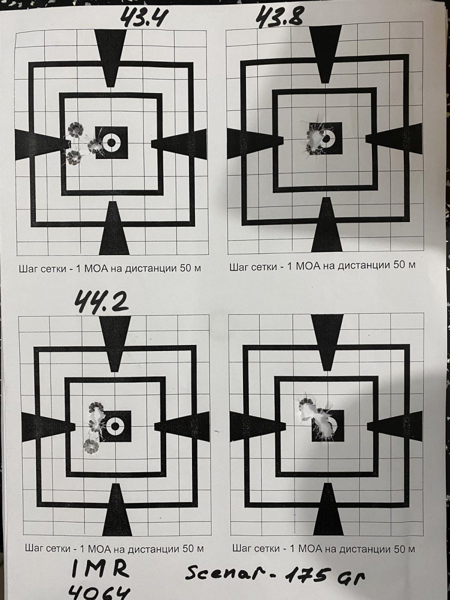

    IMR 4064, Scenar 167, 45gr. Все норм (без хрусту і передозу).

    Це Scenar 175L. IMG-8c8752578a01e6182453e83dcd3e2809-V.jpg Теж без "хрусту"))
