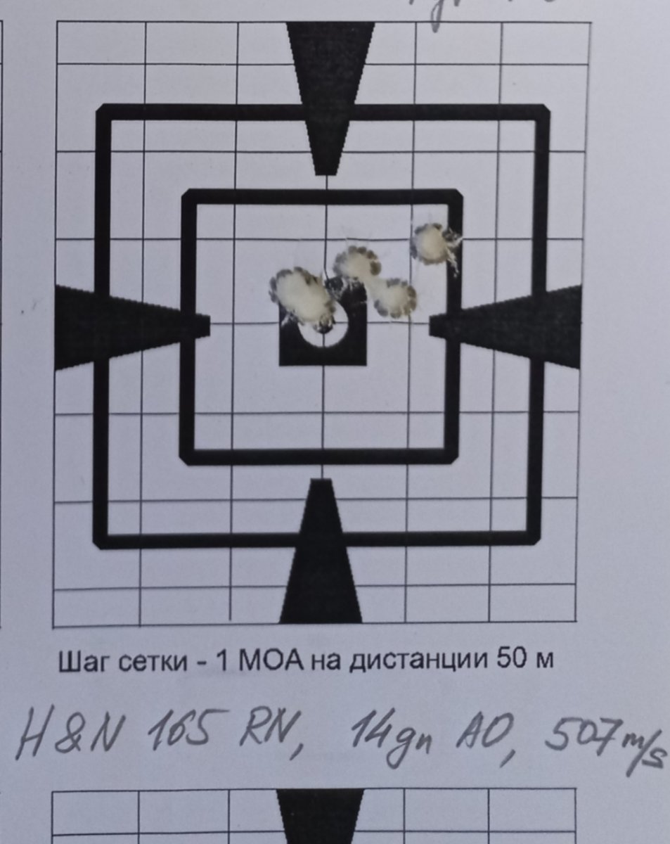

    Коллеги, что скажете?
    Концепция - дешевая оболочка на дешевом А0.
    Ствол 20, твист 10 . Может, можно выжать из этой пули больше?
    huntumy, -bunker-, Hamer2109 та 3 іншим подобається це.

    Порошок, насколько при такой весовой засыпке, заполняет гильзу?
    С уважением,
    Иван Скрипник та Otryta подобається це.
  11. Miller
    Miller Stabsfeldwebel
    33
    62
    1.242
    БЦ
    Заполнение гильзы 47,5%
    huntumy та Vasco подобається це.

    А чем-то уплотняли?
  13. 50_Reichsmark
    50_Reichsmark Stabsfeldwebel
    975
    Дрезден
    А навіщо?
    huntumy та Miller подобається це.
  14. Miller
    33
    62
    1.242
    БЦ
    Если Вы про вату (или другие посторонние материалы) в гильзе, то нет. Если Вы про кримп пули, то тоже нет

  15. Vasco
    Vasco Leutnant
    1.036
    Родные просторы
    Исчерпывающе, спасибо. Капсюль, какой применяли?
    С уважением,
    Иван Скрипник, Otryta та Miller подобається це.
  16. Miller
    33
    62
    1.242
    БЦ
    Капсюль WLR
    Vasco та Hamer2109 подобається це.

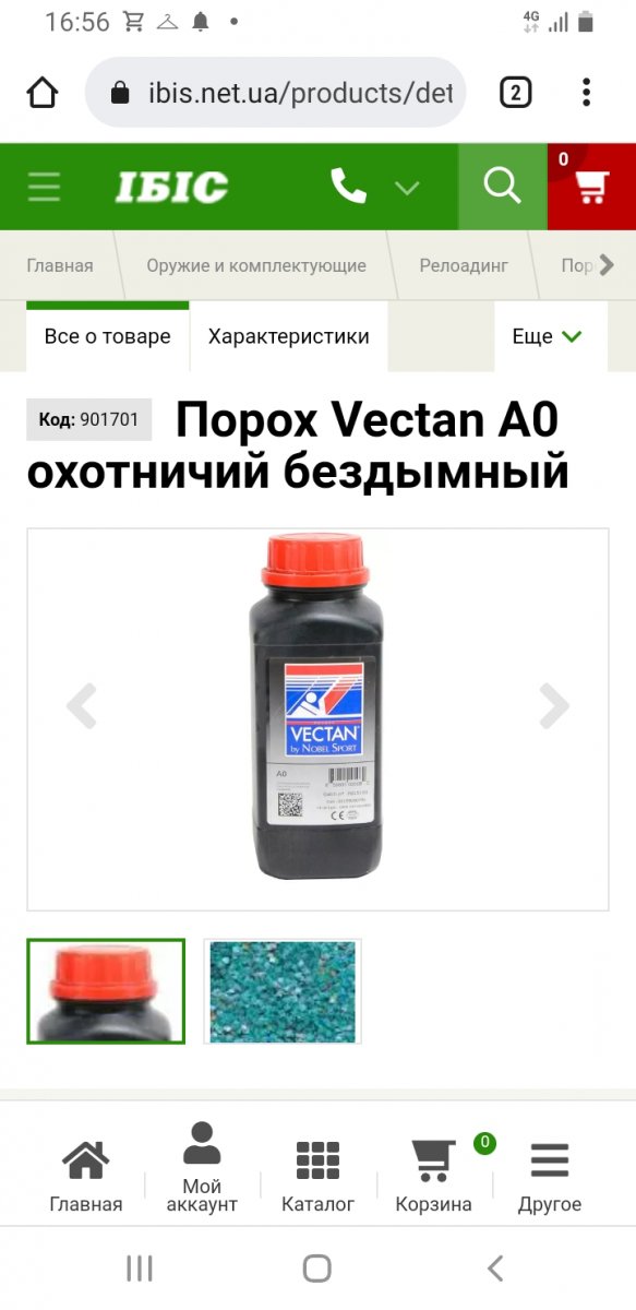

    Какую «дешёвую оболочку» применяли если не секрет и сколько пороха сыпали ?
  21. Tytr
    Tytr Schütze
    Разобрался. На вашем графике все есть

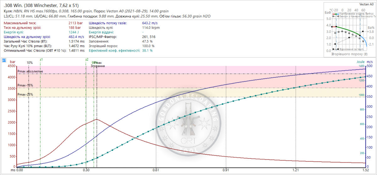

    Скорость не маленькая для 200 метров? Сам в поиске дешёвого патрона для тренировок на 200 метров. На а0 свинец запускаю с такой скоростью как у вас этот патрон примерно. Но мне комфортно стрелять им до 120 метров. Дальше уже сильно большое падение и много поправок. Хочу что то дешёвое, но более быстрое для 200
  23. Miller
    33
    62
    1.242
    БЦ
    Меня вот тоже терзают сомнения относительно моего рецепта (а я срисовал его у одного голландца), так как кажется, что на винтовочном порошке эта пуля способна на большее. Смущает, что программа для этой пули пишет примечание "max 1600 fps". Но на А0, скорее всего это максимум: если сыпать больше - скорость растет совсем незначительно, а вот давление подпрыгивает до красной зоны

    Если верить мануалу производителя, то это уже даже за гранью. Они ограничивают нас 12.3gr[​IMG]
