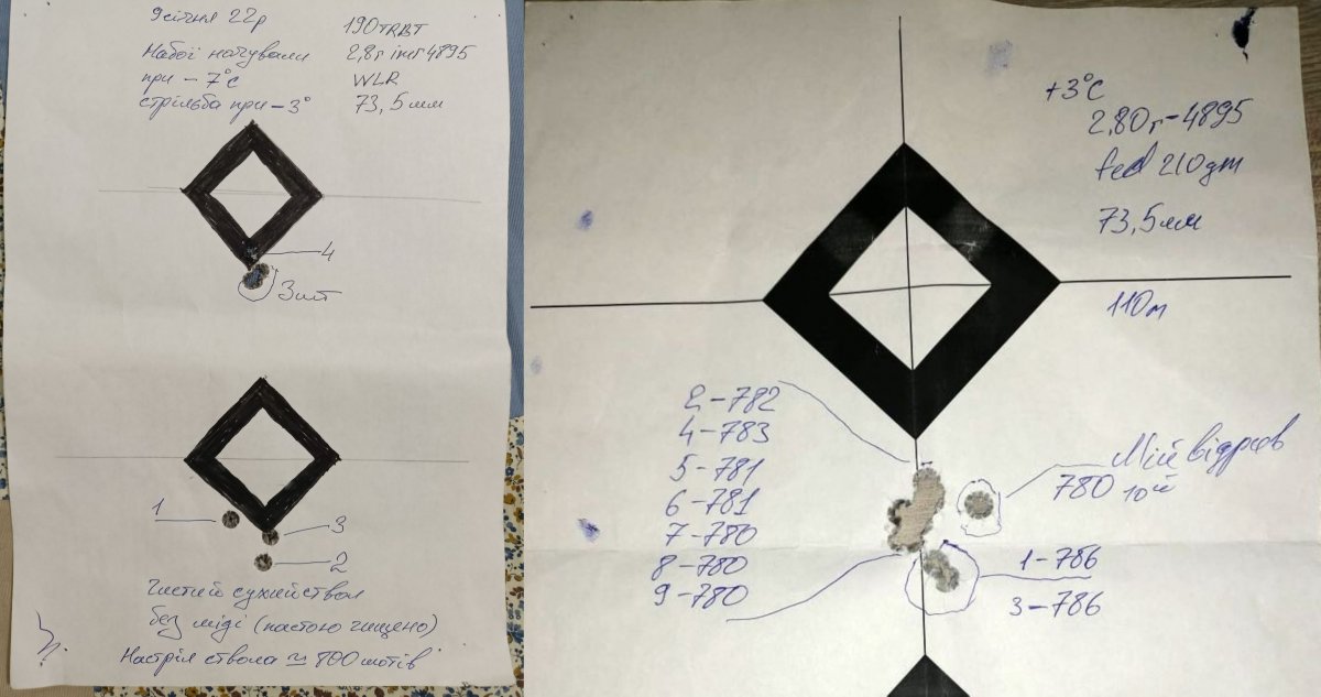

    Давно не писав нічого. Думаю це буде цікаво не самим досвідченм стрільцям.
    На фото вибачите стрільбу фактично одним рецептом, але за різних погодних умов. На мішені, що була на 110м це "літній" набій, котрі ночували перед стрільбою на заскляному балконі при температурі +6...+7*с.
    Потім погода стала більш холодною і у мене при ночівці набоїв на балконі, але при стрільбі десь близько -3* купність по 6 пострілам була в межах 3см кружка (красиво так кружочком лежало і швидкості були 776-778м/с,нажаль викинув той папір).
    Далі я зробив традиційний "зимовий" набій - просто поставив трошки потужніший капсуль, Вінчестер ЛР проти Федерала 210 голдмедал. Решта без змін. Єдине, що перед крайньою стрільбою вивів мідь зі ствола і стріляв без хрона та набої добу перебували у салоні автівки (вода в пляшці замерзла, бо на ранок було -7*). Перші 4 постріли, вони пронумеровані, це фактично заміднення чистого ствола і кучність дуже схожа на стрільбу літнім набоєм в мороз. Далі 3 постріли - все як і мало бути, це штатна кучність цього набоя.
    Отже коли ви з теплої квартири у теплому авто приїхали в поле і там стріляєте, а на дворі -5* (наприклад), то це зовсім не значить, що у вас температура набоя дорівнює температурі довкілля.
    Не виносьте мідь зі стволу без крайньої необхідності - не буде проблем з купністю на перших пострілах, поки ствол не возьме своє робоче заміднення.
