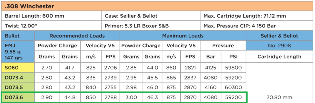

    З такою кулею - ні. Почніть від 147 грейн хоча б, згідно мануалу від Lovex.
    D073.6 для такої легкої кулі не підходить -це занадто повільний порох для такої легкої кулі.
    Якщо насипати багато, то відбудеться зрив з нарізів. Якщо насипати мало, то буде небезпечно мале наповнення гільзи порохом (ризик детонації).

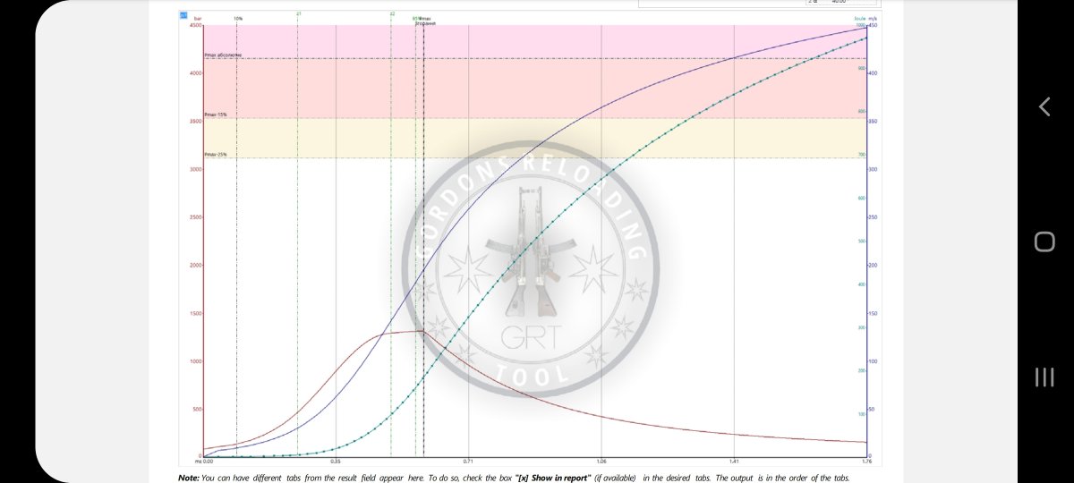

  8. Miller
    Miller Stabsfeldwebel
    33
    62
    1.242
    БЦ

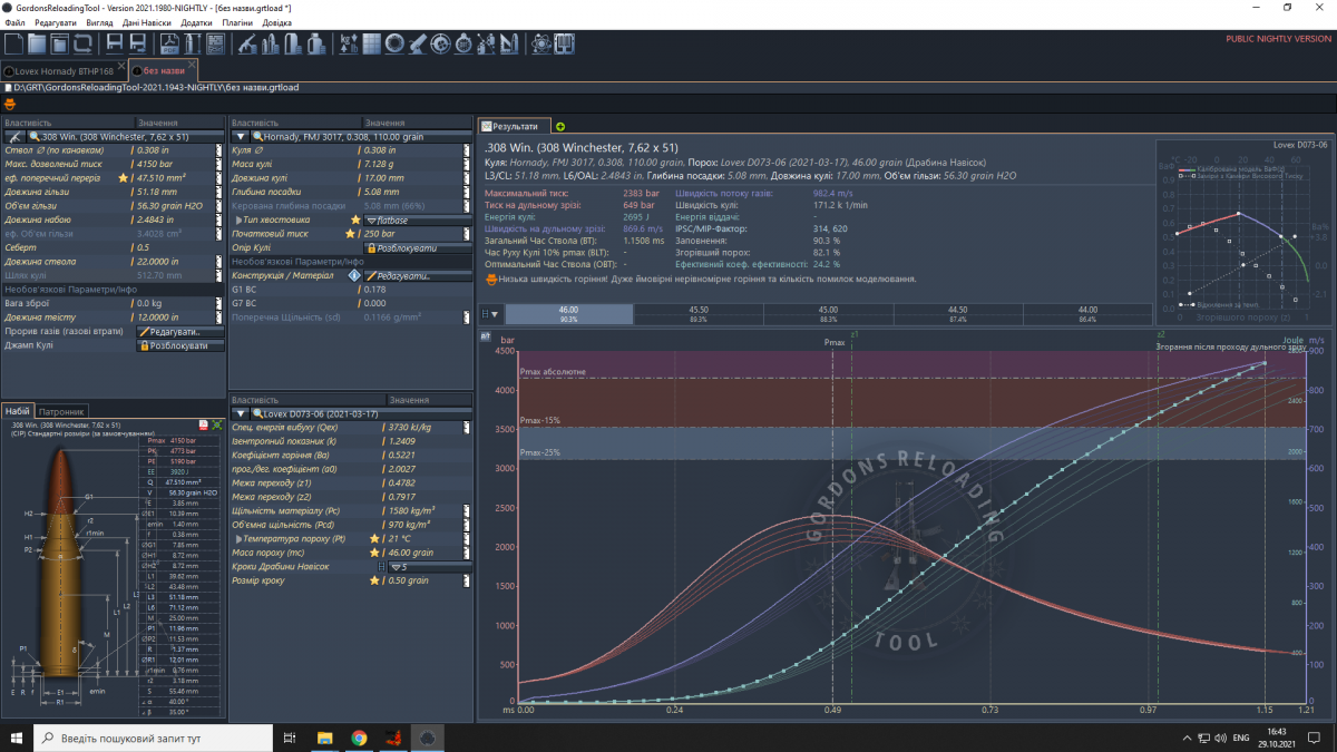

    Можна спробувати рекомендації виробника для кулі 147 грейн і простріляти 5 навісок з 44 по 46 гр. Про всяк випадок прорахував в GRT:
    oleg30500 та бюв подобається це.

    Підкажіть що за програма і як скачати на ios
  11. Miller
    33
    62
    1.242
    БЦ
    Стосовно iOS не в курсі, є версія для Windows та Linux. Програма вільна, тільки треба зареєструватися: http://grtools.de/doku.php
    berger2000 подобається це.

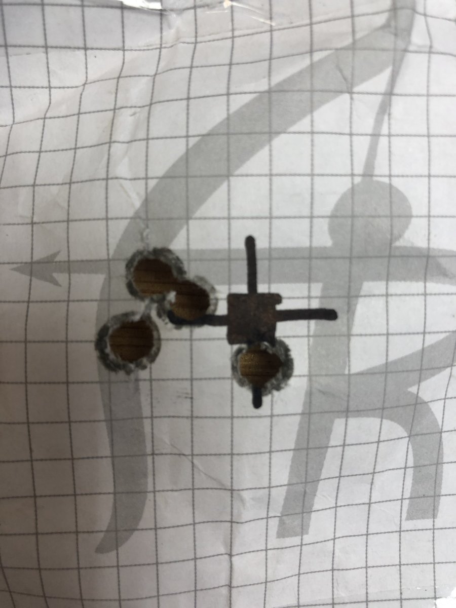

  12. 50_Reichsmark
    50_Reichsmark Stabsfeldwebel
    975
    Дрезден
    Мій результат на 50м куля Діми 170гр НР в полімері 0,45г НС А0 соl. 62мм труба 51см твіст 1:10
    бюв, berger2000, Nikas70 та 3 іншим подобається це.

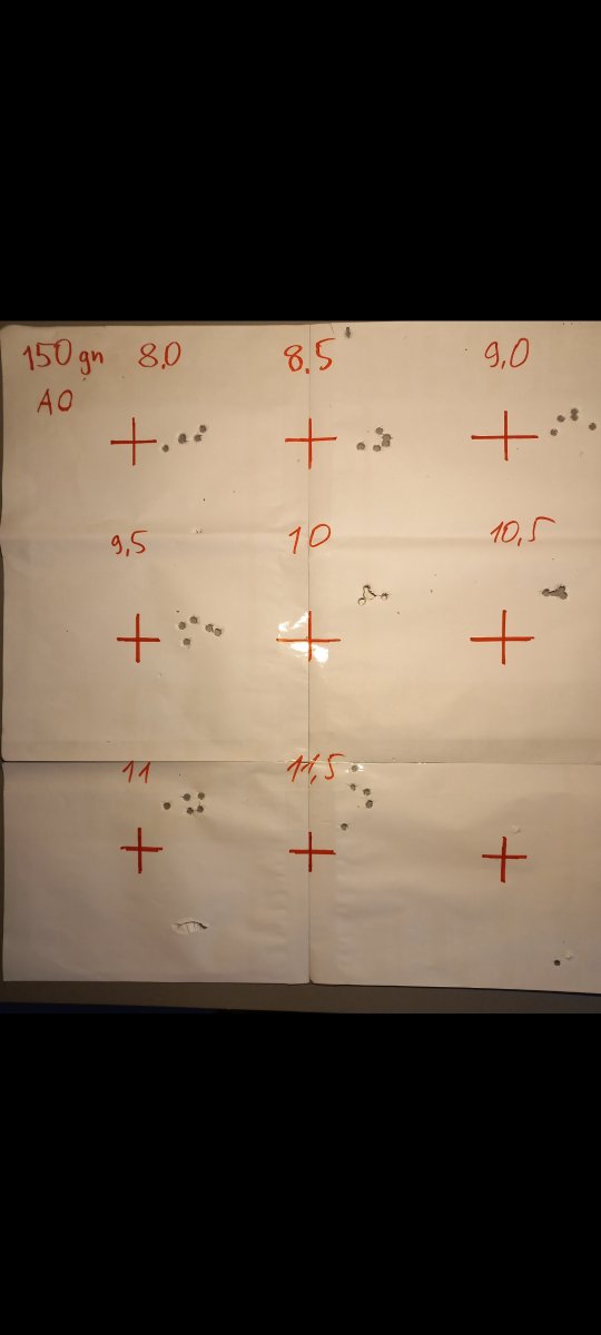

  15. Miller
    33
    62
    1.242
    БЦ
    Так А0 - це ж не повільний гвинтівочний порох, а швидкий пістолетний, тому фактор детонації для нього відсутній. Якщо дослухатися до досвіду американських релоадерів, то там так і кажуть - використовуйте для reduced rifle loads відповідні порошки, а не просто зменшену навіску повільного гвинтівочного пороху.

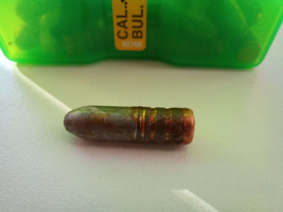

  17. Miller
    33
    62
    1.242
    БЦ
    Коллеги, а такое кто-то запускал на А0?
    Lee .309 200gr. Немного смущает усилие при досылании в патронник, так как булька цилиндрическая, и при досылании прям вгрызается в нарезы (если сажать ее в гильзу по поясок). Мне это не нравится. Может утопить поглубже?

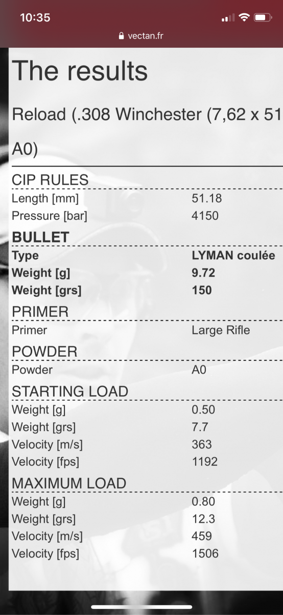

  18. Miller
    33
    62
    1.242
    БЦ
    Схоже, що виробник так не вважає - в даташиті на А0 виробника, окрім гладкостволу, ще 7 пістолетних калібрів
    IgorSatok та 50_Reichsmark подобається це.

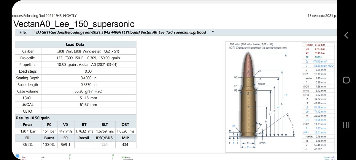

  20. 50_Reichsmark
    975
    Дрезден
    Дані з сайту виробника
    Andrey Denisov та Hamer2109 подобається це.
  21. Miller
    33
    62
    1.242
    БЦ
    Так, я спробував Вашу пораду і на 10.5 грейн А0 свинець Лі 150 грейн у мене полетів майже так добре як і у Вас. 20" 1:10. На 50 метрів група вийшла 2.5 см.
