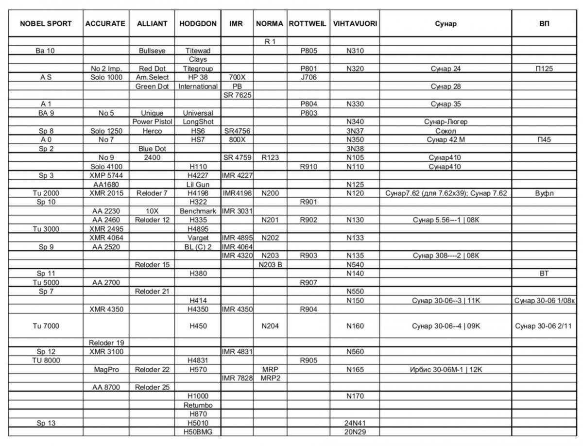

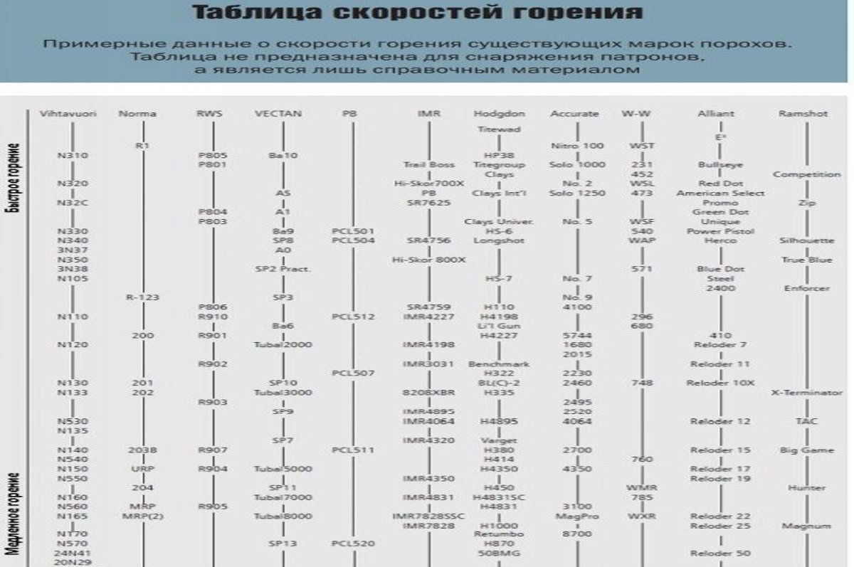

  21. berger2000
    berger2000 Oberleutnant
    3.525
    Можно по таблице подобрать другой порох из доступных с такой же скоростью горения.
    Vasco подобається це.
  22. UA_MX
    UA_MX Stabsgefreiter
    211
    Подобрать можно, но не купить.
    В вопросах БК нужно быть реалистом.
    А каков источник этой таблицы, если не секрет?
  23. berger2000
    3.525
    Таблицу я эту нашел на каком-то оружейном форуме РФ, давно - может на ганзе.
