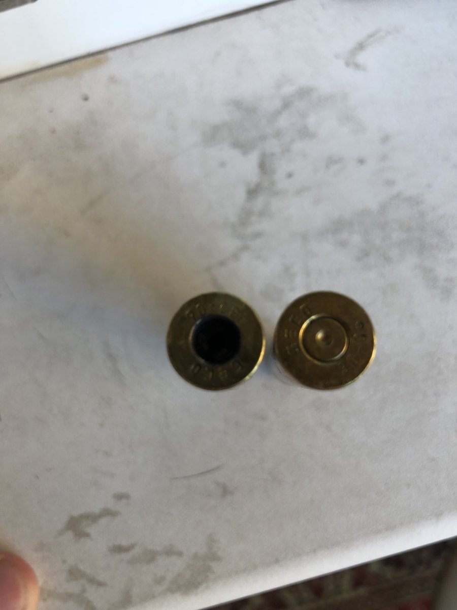

    А покажите донца, до стрельбы, и после

    Нет возможности. Мопед не мой. Само выпадение капса возможно без передоза? Просто сам с таким не сталкивался

    Вот фото

    По такому фото можно только на гуще гадать. Пометьте гильзы склонныек выпадению и проверьте повторным отстрелом. Если гнезда не протачивались, то 99.9 что гильза в утиль.

    Вопрос в передозе а не сохранении гильзы.
    О проточке капсюльного гнезда можно подробнее?

    Если капс вылетает на одних и тех же гильзах - прослаблено капсюльное от приличного передоза. Но при этом процесс капсюляции идёт очень легко.
    Если о проточке - то есть фрезы для капс. Гнезд и фрезы для запального канала. Не путать. Так вот, при очень кривых ручках можно проточить не только глубину гнезда, но и подправить диаметр его же. Результат - как при передозе.
    Взвешивание порошка чем происходит?

    Не можу роздивитися, кратер на капсулі є чи немає?

    Наче нема, та й на "Геко" кримпу нема наче, тож не проточували?

    Гільза геко другоростіл. Але з цими набоями які ьіпа заводські були проблеми в плані повної відсутності кучності. Кулі летіли куди очі. На сотку 20-30см. Хоча до цього рік назад все було чудово. Крімпу там не було. Таке враження що завод був споряджений десь в підвалі. Різна віддача і звук пострілу. Деякі екстрадувались не стандартно. Потім в ці гільзи було спорядження так як описано вище. У мене таке відчуття що Капс гніздо правилось і все це видавалось за завод.

    Берём спецификацию на гильзу 30-06, меряем диаметр и все становится ясно.

    Mustapha имеет ввиду: сравнить диаметр капс.гнезда, приведенный в документации на новую (нестреляную) гильзу и сравнить с тем же диаметром, у Геко, с которых выпадают капсюли...Как-то, так...

    Понятно. Менять нет чем и новой гильзы нет тоже. Судя из вышеизложенного понял что передоза нет а причина выпадения капсюля возможно в самом капс гнезде.

    Сегодня участвовал при отстреле данных патронов. Признаков передоза не было замечено. Скорость даже немного низковата.
    Скорее всего причина как подказали камрады в капс гнезде.
