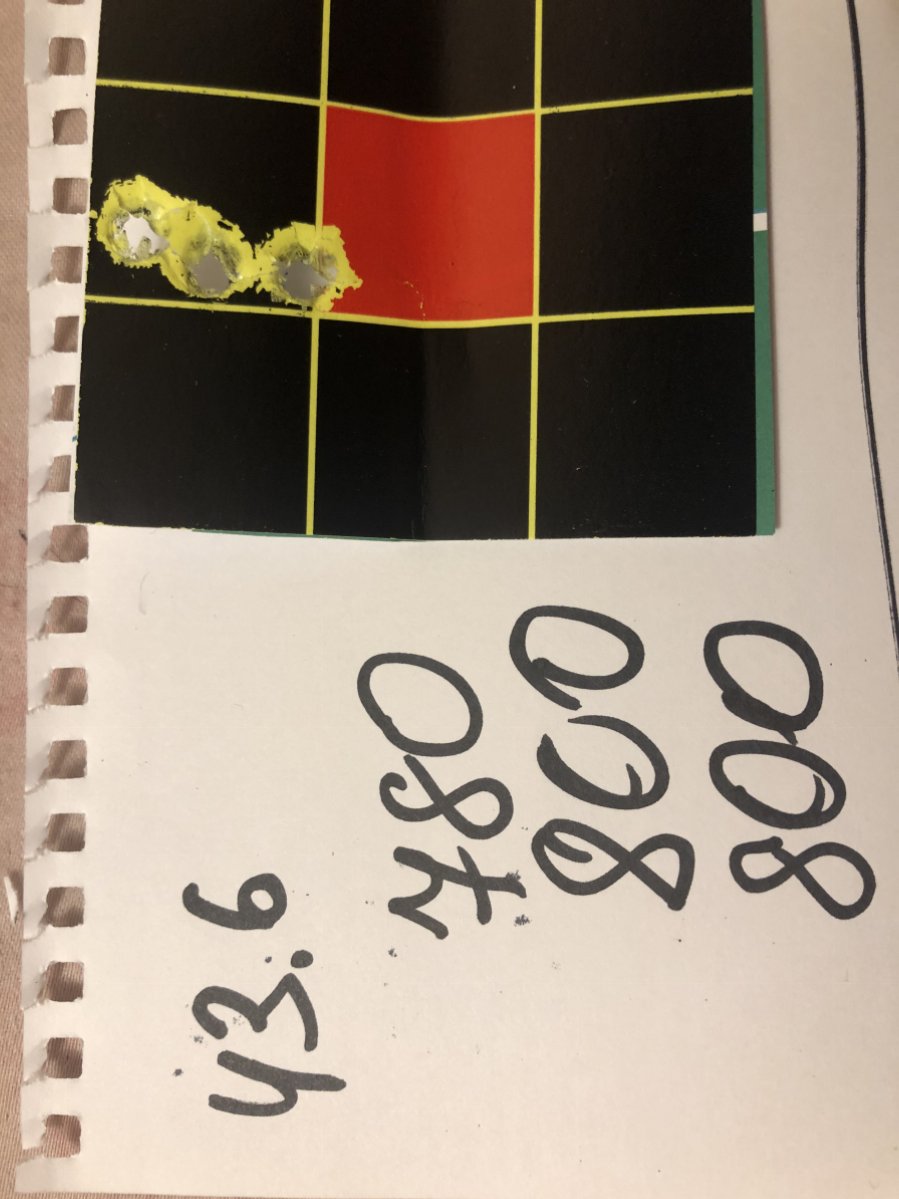

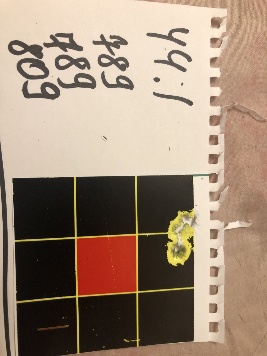

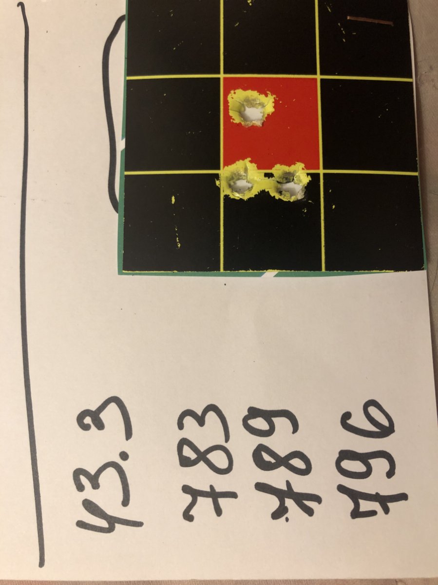

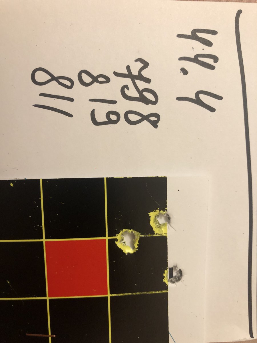

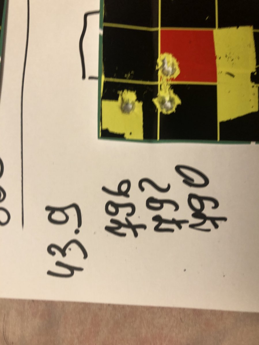

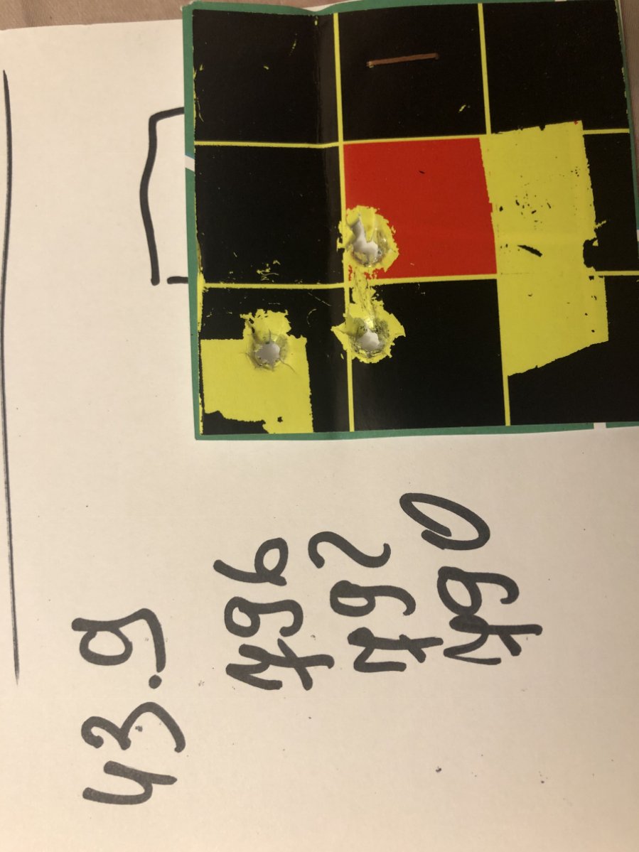

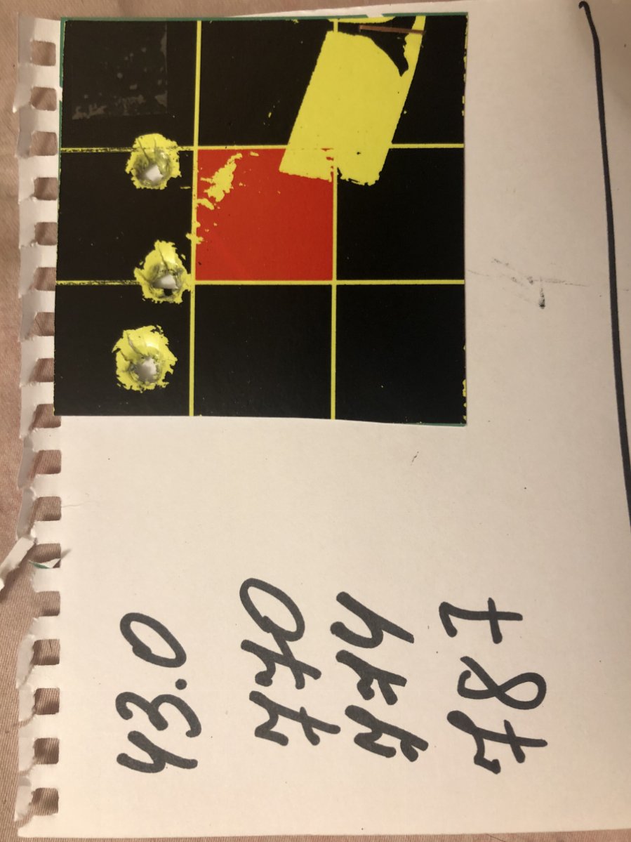

  24. Romel76
    Romel76 Stabsgefreiter
    262
    Київ
    И так. Запустил Лапуа сценар 167 грн.
    ствол: z10. 20". 1:10. саундмодератор
    капсуль ссі200лр
    гильза вторичка. с.о.л. 2.800
    тонер Lovex d073.6
    выкладываю разные навески
    Останнє редагування: 12 вер 2021
    бюв, radiowaveserfer, berger2000 та 4 іншим подобається це.
  25. Romel76
    262
    Київ
    лучшая навеска по центрам 12 мм
    бюв, radiowaveserfer, berger2000 та 3 іншим подобається це.
  26. radiowaveserfer
    radiowaveserfer Stabsfeldwebel
    949
    0.01-5940Мгц
    перепроверьте еще раз
    По три группки на 44 и на 44.1
    Начните с холодного ствола и 44.1
    berger2000 подобається це.
