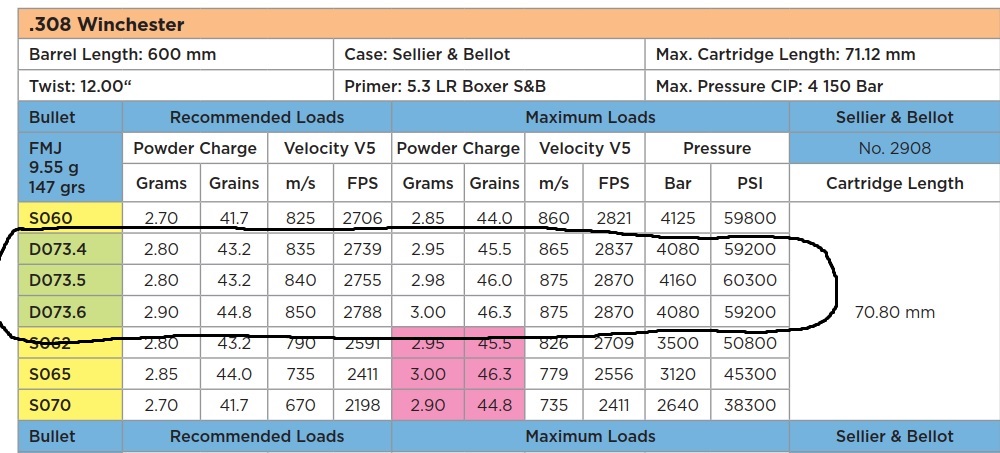

    147 GGG дали 0.6 моа на 200 метров. 5шт. 11 твист, 20', ломик. Может, конечно, случайность, но факт есть факт.
    Порошок в 147 ловекс 73.6.

    це не факт, бо 73.6 дуже повільний для 147. В заводських набоях скоріш за все 73.5, або 73.4 візуально вони однакові всі.
    73.6 для 147 кулі мали би насипати близько 47гр

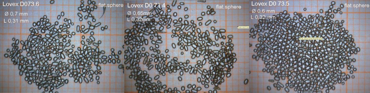

    Мені цікаво послухати "фахівця" з приводу того, як він визначив, що у ГГГ-147 насипано саме 073-6 - завод цих відомостей не надає і ніде не вказує. Отже "виходят на арену циркачи", як пісня каже - чекаємо на вмотивовану відповідь від Мустафи, для цього ми йому полегшимо задачу - ось всі 3 порошки, то як він серед них обрав 073-6?

    "ота табличка для ідіотів, бо вона не відповідає дійсності. " - это официальный справочник от производителя. В частности по .308 win с порохом Ловекс.
    Ессна, разумный человек понимает что одинакового не бывает ничего и делает из этого выводы.

    Так що ти, знаток, давай розказуй спільноті як ти визначив, що там 073-6, а не 073-5, ось тобі фото порошків з розмірами зерен і табличка в тебе є.

    так ото ж бо і воно,що людина ляпнула аби що там, де воно геть не так. Коли попросили пояснити на чому зроблено висновок і дали зовнішній вигляд 3х порошків з розмірами зерен + в нього табличка є + сказали, що на цій кулі 073-6 не згоряє нормально навіть на 26" стволах = на виході пшик замість аргументованих пояснень.
