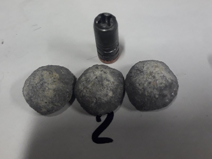

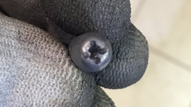

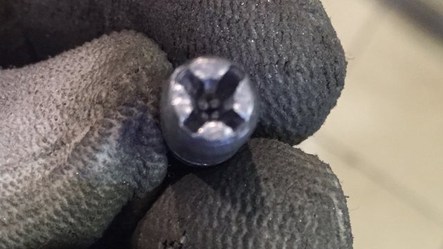

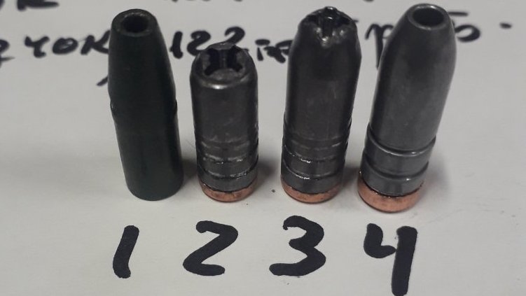

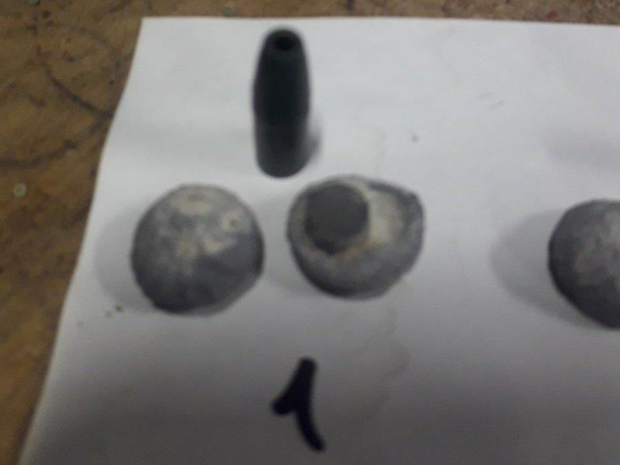

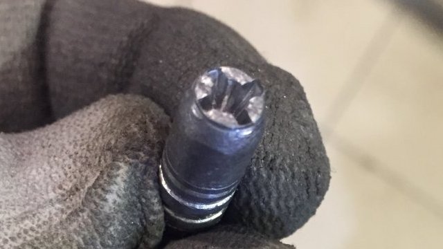

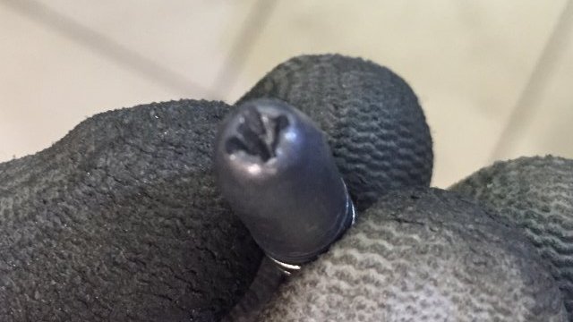

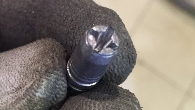

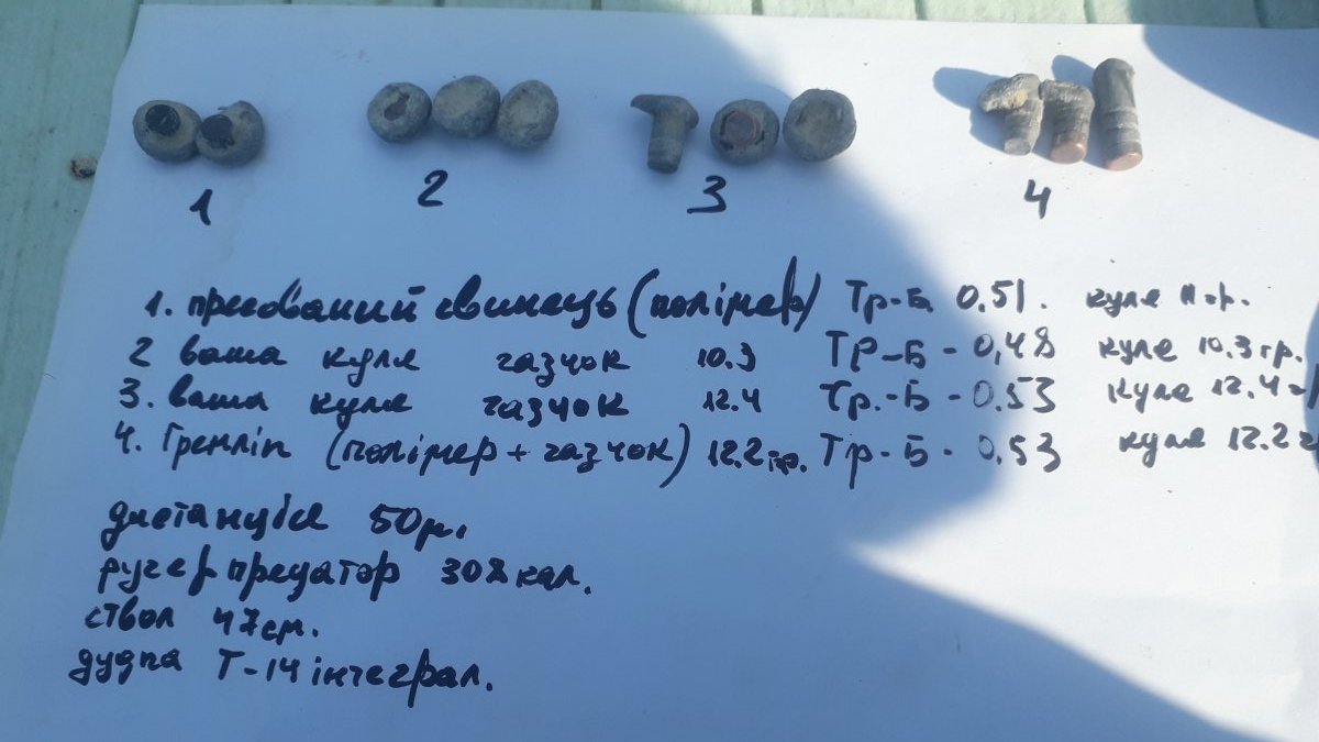

    Привет всем! Я тут пытаюсь доработать свои свинцовые пули добавив им экспансивности даже при стрельбе на дозвуке. Сегодня получил результаты тестов - вот хочу Вам показать чтобы Вы своим опытным глазом оценили подходят такие пули для охоты или нет.
    провели тестирование на дозвуке моих самодельных экспансивных пуль 150 и 185 грейн.
    До выстрела они выглядили вот так:
    Экспансивная доработка 150 грейн
    Экспансивная доработка 185 грейн

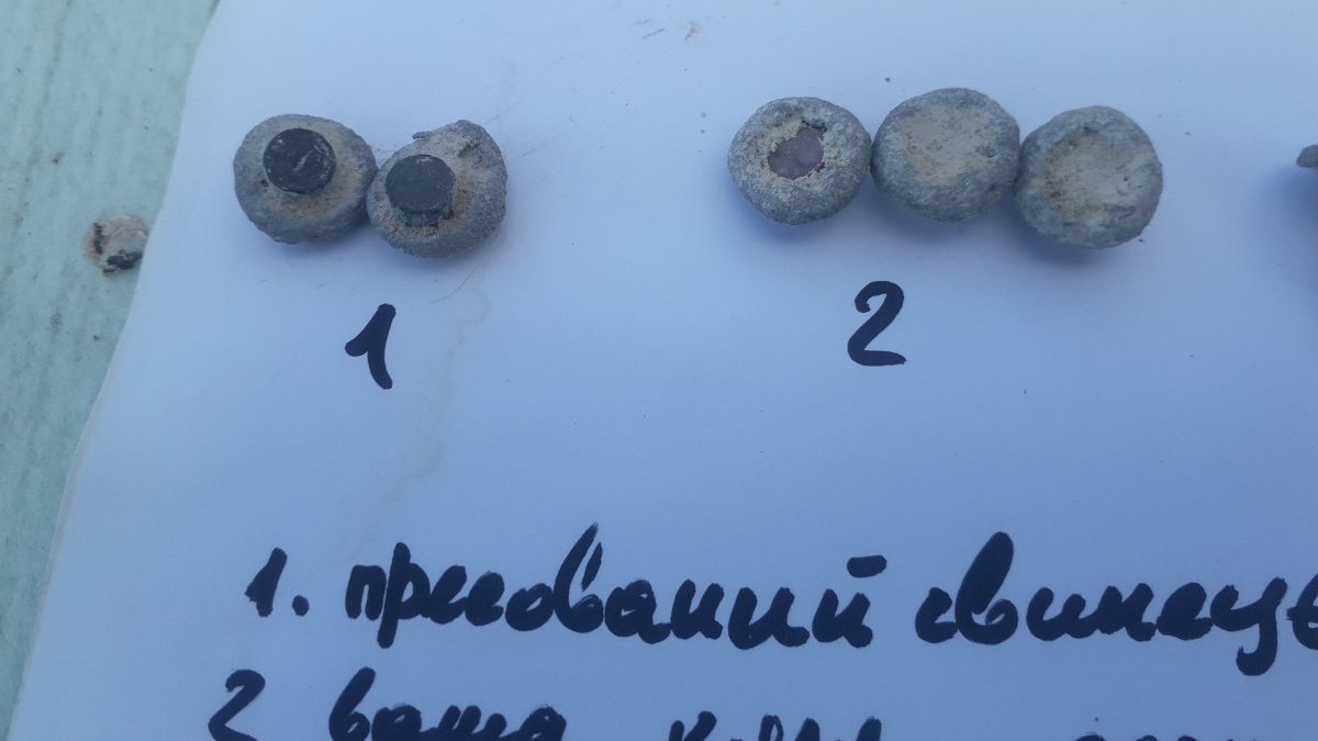

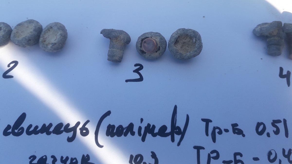

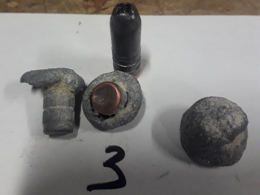

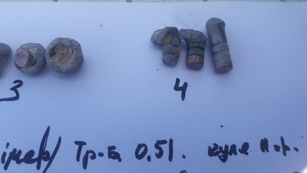

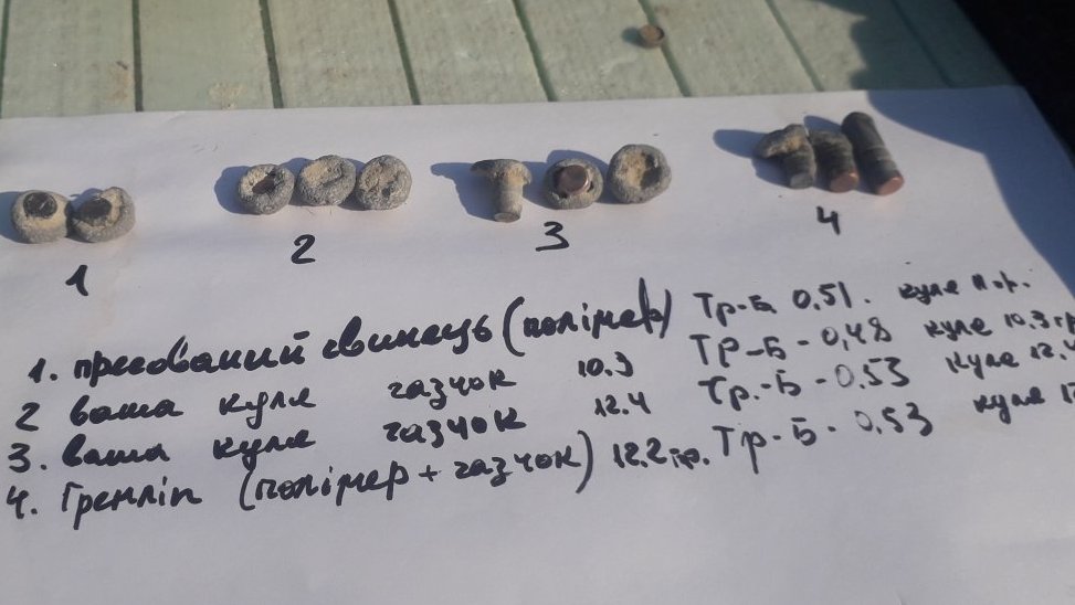

    Результаты стрельбы по мешку с мокрым песком на 50 метрах - все мои пули раскрылись в первом мешке:
    Пуля прессованый свинец в полимере экспансивная под номер 1.
    Моя пуля 150 грейн под номером 2.
    Моя пуля 185 грейн под номером 3.

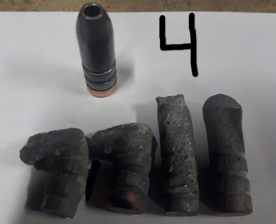

    Пуля ГРЕМЛИН свинец в полимере экспансивная 12,2 грамм (две открылись в первом мешке, остальные во втором мешке) под номером 4.
    308win-expansiv-7.jpg 308win-expansiv-8.jpg 308win-expansiv-9.jpg 308win-expansiv-10.jpg 308win-expansiv-11.jpg 308win-expansiv-1.jpg 308win-expansiv-2.jpg 308win-expansiv-3.jpg 308win-expansiv-4.jpg 308win-expansiv-5.jpg 308win-expansiv-6.jpg

    Друже, або гарбуза бери, або свинячі ребра. З піском діла не буде.
    Як на мене, замало ти хреста на кулі зробив. Не вистачає йому розкритися квіточкою. Пропоную отвір по центру робити більшим діаметром, та ще на більшу глибину, щоб куля після влучання грибочка/квіточку зробила та з кабанчика не виходила.
    А загалом чудовий результат. Мої вітання.

    Мои пули раскрываются в лепешку а не в грибок - то есть ножки - части пули в том диаметре каком она была изначально - его нет совсем. Я вот думаю что она раскрылась цветком а потом раскрылась еще и все это вместе сплющилось. Чтобы было понятно - возможно на фото не четко видно - на пуле 150 грейн газчек оказался внутри этой лепешки - то есть пуля вывернулась вообще наизнанку.

    Если хотите смоделировать раскрываемость в животном нужно использовать материал близкий аналогу. В песке раскрывается вопросов нет, а животное прошъет если не в кость. Свинец не для охоты!

    Как раз самая что ни есть охотничья пуля - это полуоболочка - а это FMJ где свинцовый носик пули оголен. Разумеется что просто пуля литая из свинца - без оболочки - будет раскрываться лучше чем полуоболочка ибо не нужно ей тратить усилие на сплющивание оболочки из латуни меди или биметала. Моя доработанная экспансивная пуля раскрылась на дозвуковой скорости - мешок с мокрым песком по-любому имеет меньше плотность чем животное у которого толстая шкура кости и мышцы. Более того - мои пули из мягкого свинцового сплава.
