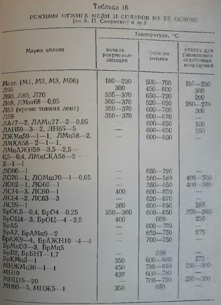

    убити армійську гільзу ГГГ - ви то серйозно? Я грію їх до червоного кольору ,а це суттєво більше 500*С Поцікавтесь латунь відпалити (рекристалізаційний відпал) при якій температурі можна. Є помаранчове полум"я, так і біс з ним - то вигоряє цинк з поверхні ,весь не вигорить, потім все одно оскиди в кислоті стравлювати. Для гільз використовують латунь Л70 чи Л68, а отже 600-650*С треба гріти. Скидаю гарячі просто у металеву коробку. Я не високоточник і гвинтвка коштувала рівно 1к долярів. Мішені від набоїв я навів вище.

    Ну вот по вашему документу нам же и надо отжиг для снятия остаточной напряженности. Зачем накалять до упора? Я понимаю, если надо 223ю отпалить до пластичности чтобы сделать из нее 9мм пулю. Но жечь 308ю гильзу.....На болтовике, наверно нифига не будет, но на полуавтомате можно половину гильзы оставить в патроннике (рвет по границе рекристализации)...

    • GGG гільза дубіє сильно в їй треба відновлювати пластичність, а не знімати внутрвшні напруження, тому це 650*с і ніяк інакше.

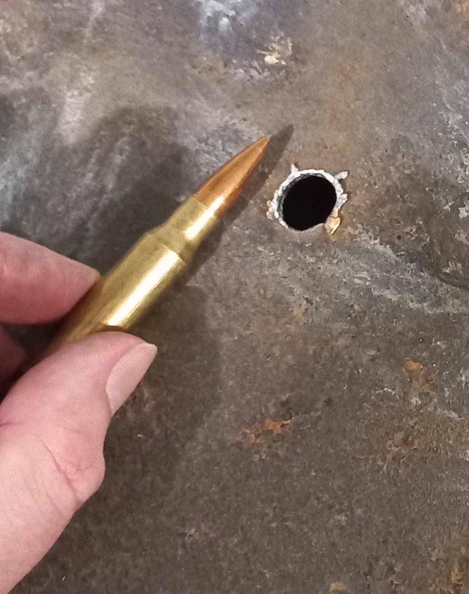

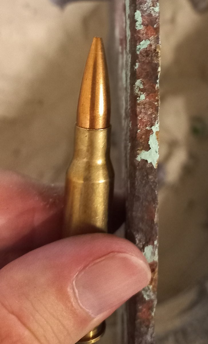

    Коллеги, мы тут всё о точности говорим, а о факторе мощности уже и забыли, наверное)
    Стальная плита 8 мм vs H-dy BTHP 168gn, 43.6 грейн 073.6
