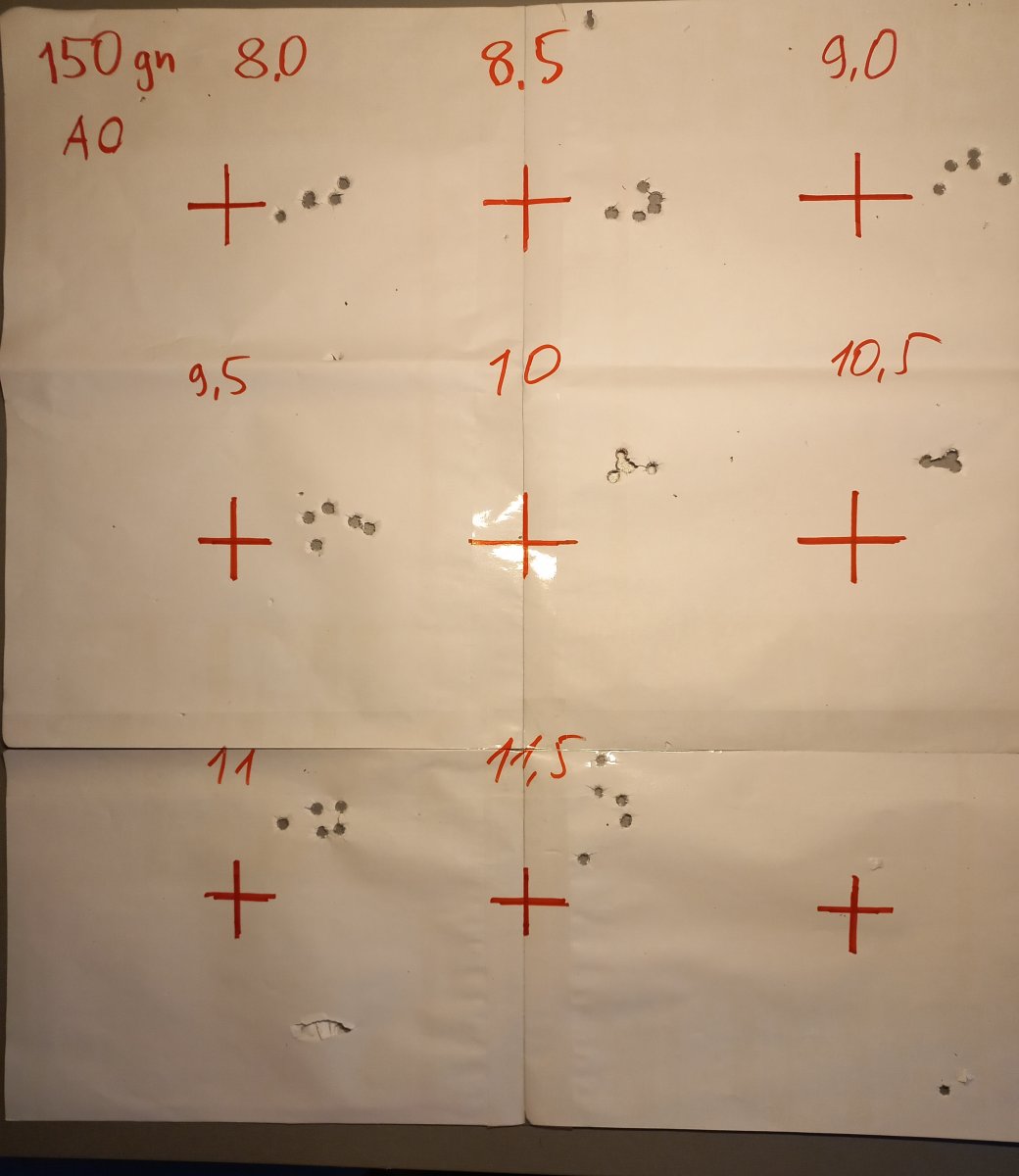

    Послушал советы камрадов относительно НС А0, вот делюсь результатом:
    Lee .309, 150 грейн с газчеком, осалка Lee Alox, дистанция 50 м, по 5 выстрелов на каждую навеску.
    Куча на 10 грейн - 3 см, куча на 10,5 грейн - 2,5 см.
    Камча, berger2000, 50_Reichsmark та 2 іншим подобається це.

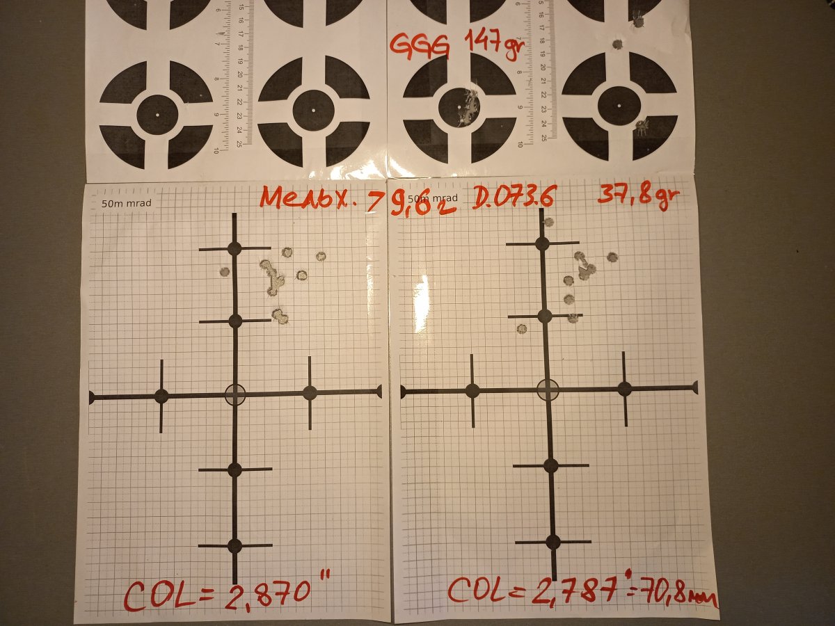

    Попробовал повторить рецепт, не получилось) Твист 10", D073.6, 37.8 gr. Отобранный легкий мельхиор, 9.6...9.8 г. 50 метров(
    Сверху справа налево по три - прогрев и контрольная группа "заводом" соответственно.
    berger2000 та Hamer2109 подобається це.

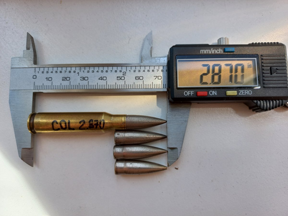

    При КОЛ 2.870" (72,90 мм) без кримпа пуля сидит плотно и руками не проворачивается. Центрируется хорошо - сажаю её, делая повороты в матрице, чтоб убрать биения (насколько это позволяет мельхиор и простейшая посадочная матрица). Как видно на фото, продавленная канавка на пуле находится ниже зоны кримпа.
    А вот при КОЛ 2.787" (70,80 мм) два патрона развалились при досылании - пуля ушла внуть гильзы...
    Подскажите, а как посоветуете уменьшать навеску? Диапазон, шаг?

    В случае мельхиора - конечно может, в случае глубокой посадки. Безжалостный кримп эпохи царизма выдавливает на некоторых пулях глубокую кольцевую канавку, иногда ее диаметр доходит аж до .295 - .297", да так что жопа у пули становится конической. Как boat tail, только наоборот))) От того иногда и нет плотной посадки в гильзу у мельхиора, так как пули деформированы.

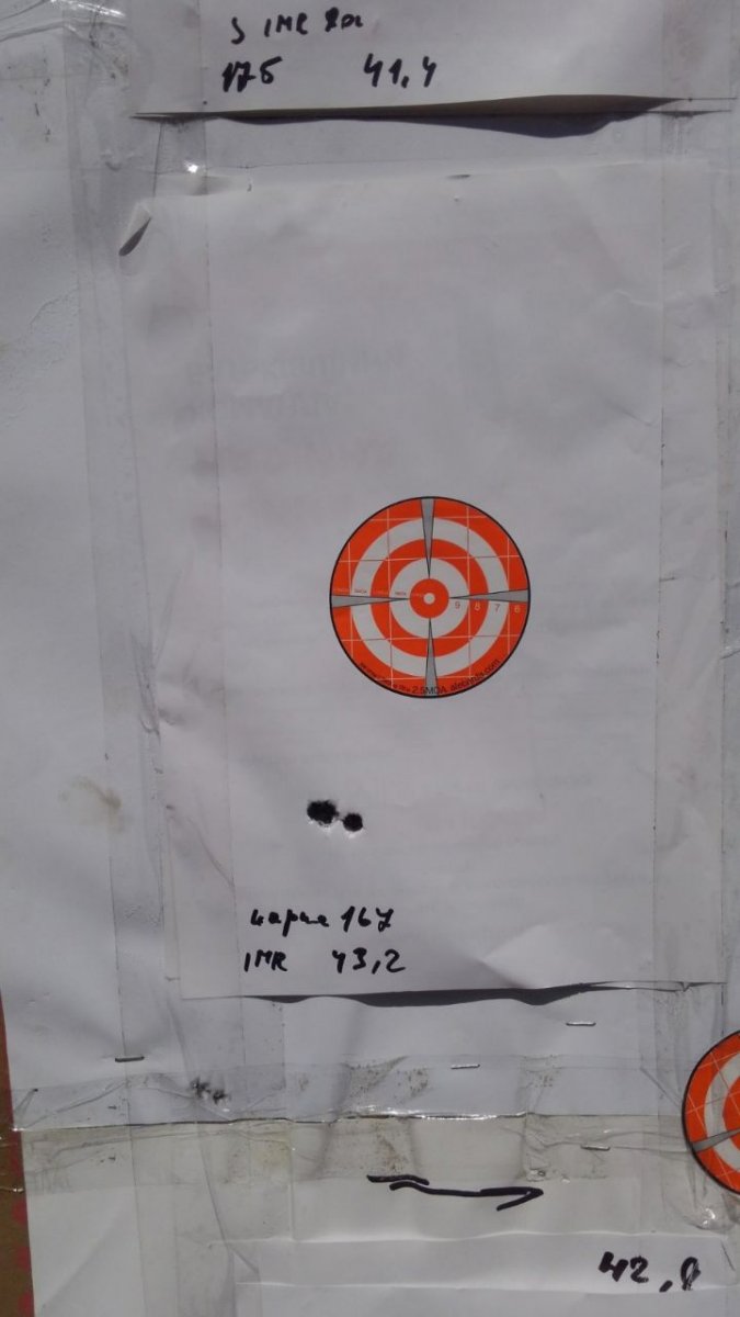

    Ох і багаті ви хлопці, і пороху у вас вистачає, і стволи безсмертні для мосінок))) Ладно якщо така п'янка, хотів збрехати що мосінка, але підбирав навіску на тонер IMR 8028 XBR, чотири постріли, одну відірвав, чому чотири? взагалі хотів три, п'ять жаба задавила - вічно вона в мене кудись відлітає)), вирішив чотири))) кулька лапуа 167 ( 175 сієрра поки не підібрав цим тонером), 100 метрів, гільза GGG, капсюль федерал 210, COL 2.8. швидкість 810, 810, 812, 819 мисів ( сам обалдів, бо ствол 20 дюймів, твіст 12) Здається підібрав, але ще перестріляю. Чому цей тонер? та тоді ніякого не було в магазинах, поспілкувався з амерами, що брати на мій п/а порадили або H4895 ( не плутати з айміером) або цей, був в магазині цей, сподобався, і що цікаво, бахав по одному патронами максимальною навіскою 43.2 гран, і куля 175 гран сієрра, що здивувало, слідів передозу на гільзі нуль, переміряв стріляні гільзи, вони навіть розмір не змінили....чухаю потилицю, мабуть це вже мій тонер))) І на останок на сьогодні, магазин Сафарі з Києва з'їхав, і ловекс відразу став по ціні як айміер, так що хто в Харкові живе, закупляйтеся по нормальни цінам.

    Пробачте, а ви таку кулю, як на фото, без крімпа садите, і не провалюється?????
