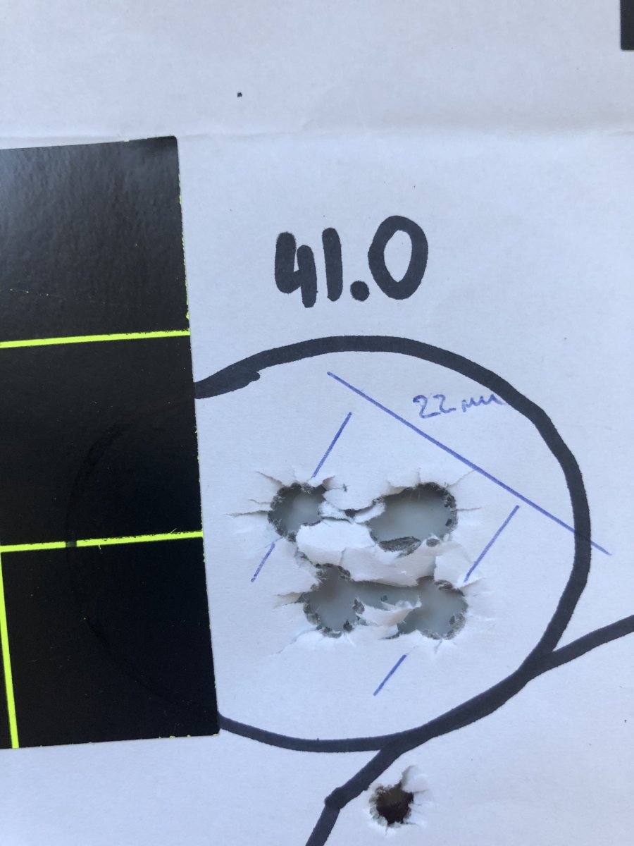

    Добрый вечер.
    Пришло время запустить Сценар 185 gr
    Вводные:
    Z-10 . 20" твист 10. нержавейка матч
    CCI 200 LR
    гильза GGG
    Lovex D073.6
    COL 2.810
    Температура 23,5
    мп 1001
    влажность 36%
    Навески и их скорость по пяти выстрелам
    41,0 gr - 725 m/s
    41.5 gr - 731 m/s
    42.0 gr - 744 m/s
    42.4 gr - 749 m/s
    42.8 gr - 767 m/s
    Самая кучная навеска оказалась 41.0 gr

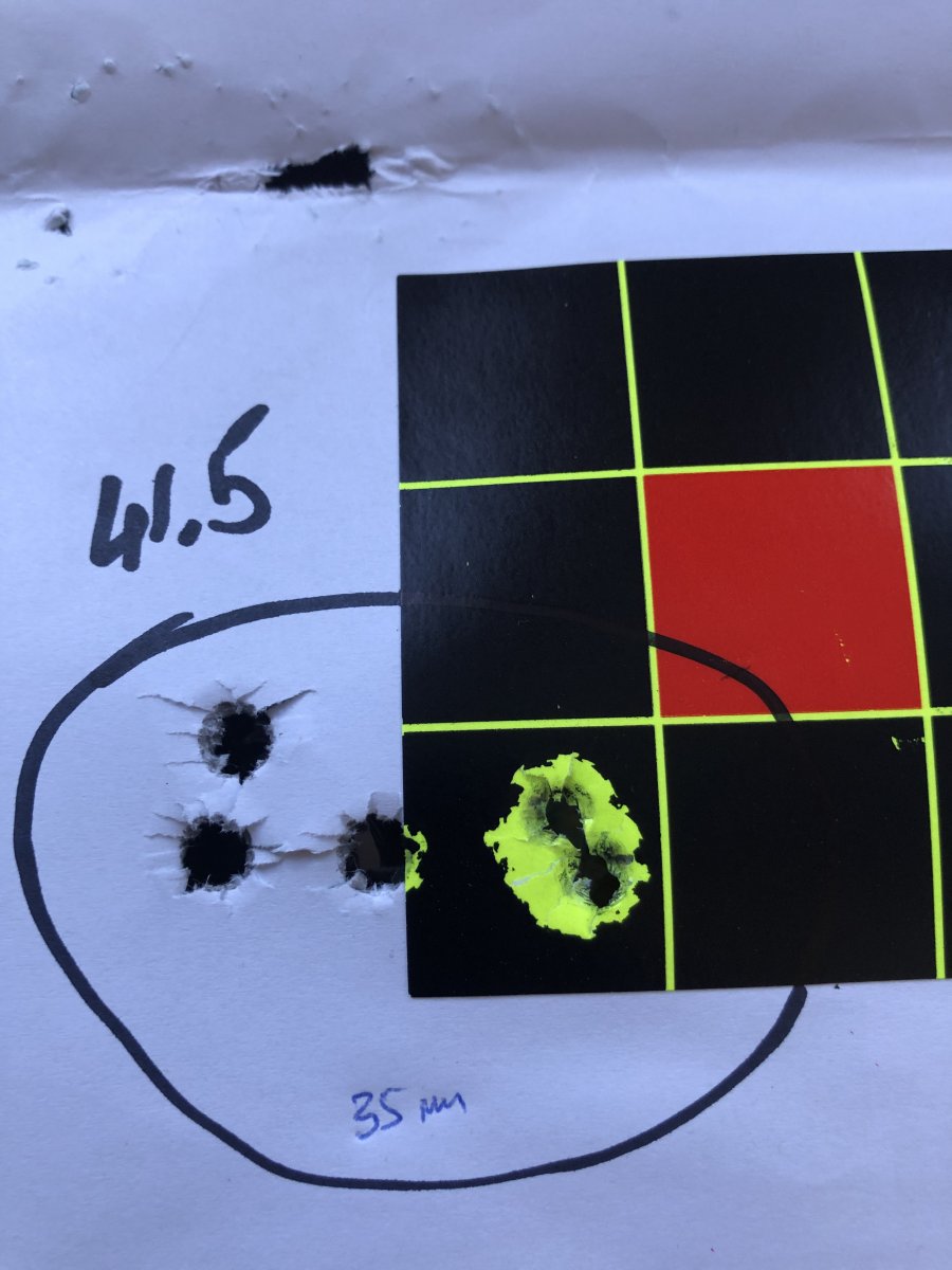

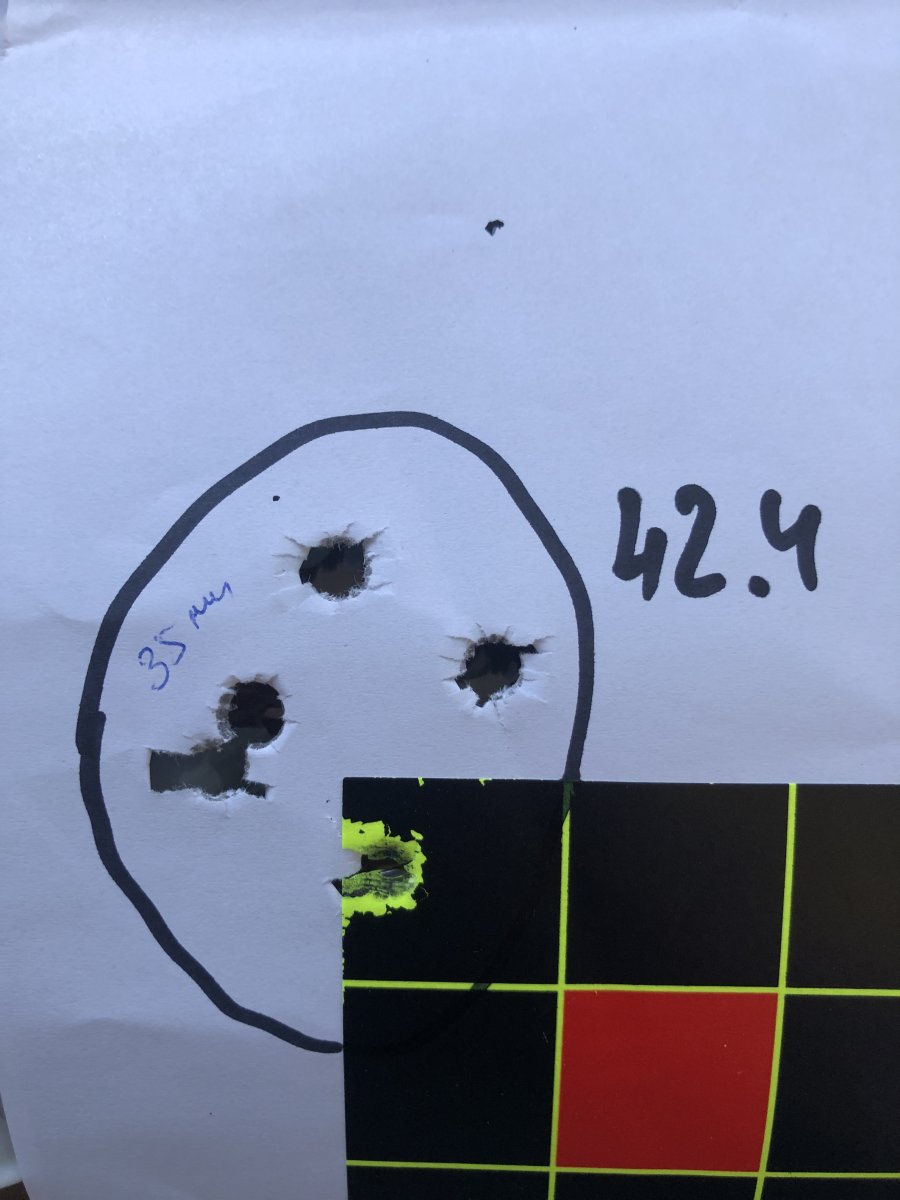

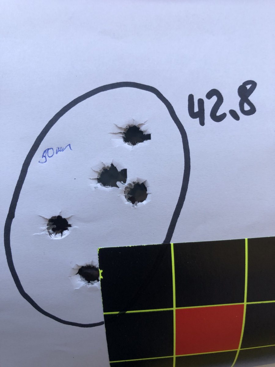

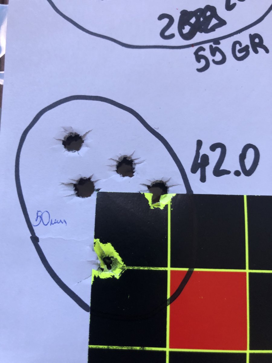

  25. Romel76
    Romel76 Stabsgefreiter
    262
    Київ
    результаты по 5 выстрелов
    Камча та Unnamed Player подобається це.
