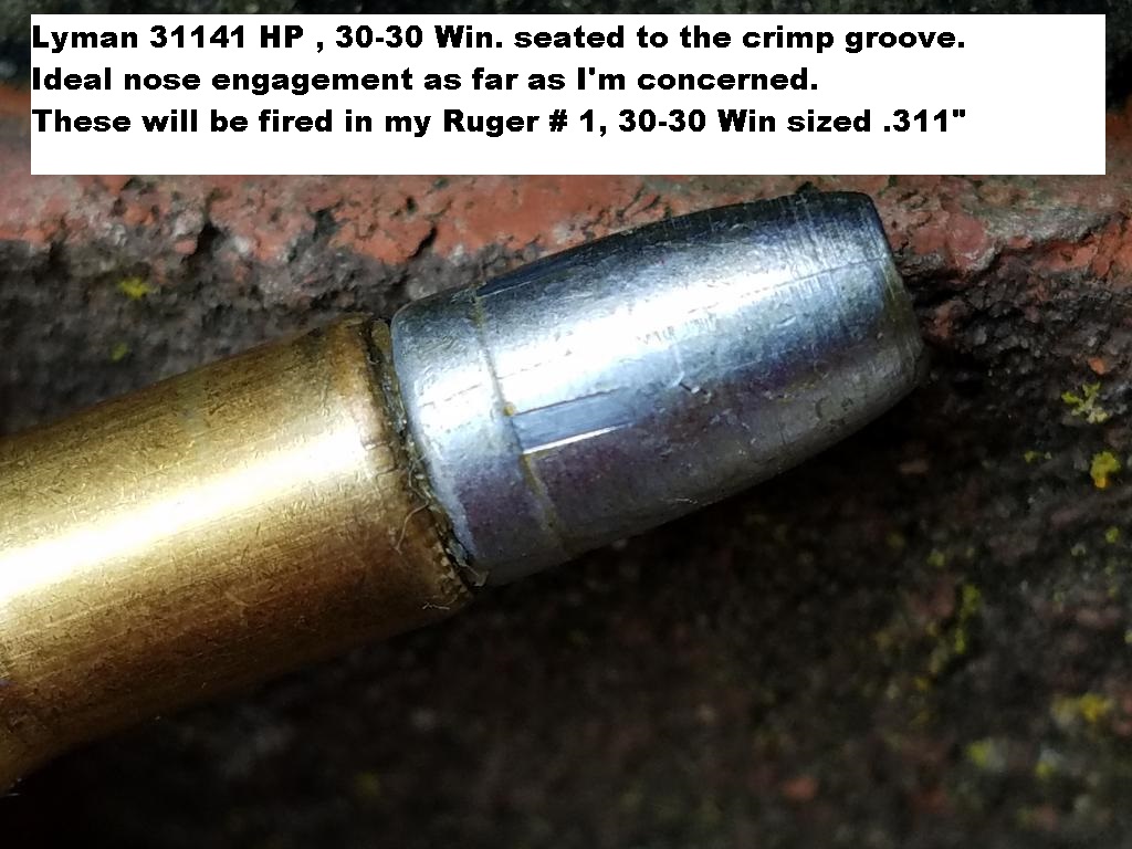

    На мої зібраних видно перший поясок кулі і нічого, головне летить.

  3. Miller
    Miller Stabsfeldwebel
    33
    62
    1.242
    БЦ
    Бачу, шо це розповсюджений випадок, он колеги з США пишуть що при нульовому джампі кучність свинцю добра.
    Кримпанув заради цікавості (це макет без кнопки та порошку), взагалі кримпувати на планую.
