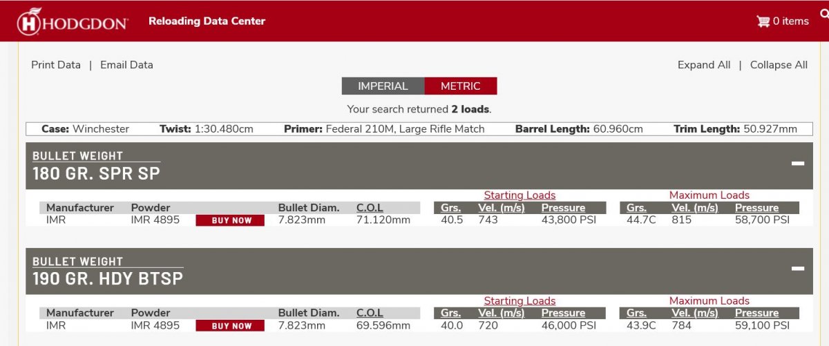

    на кнопках навіть слідів нема початку "екстремалу" Квіка - це такий собі показчик з великим запасом на дурня.
    Взагалі на сайті Ходдона подивіться лоад-дату виробника - здивуєтесь, що там пишуть, що можна ще сипати.
    https://shop.hodgdon.com/reloading-data-center?rdc=true&type=54

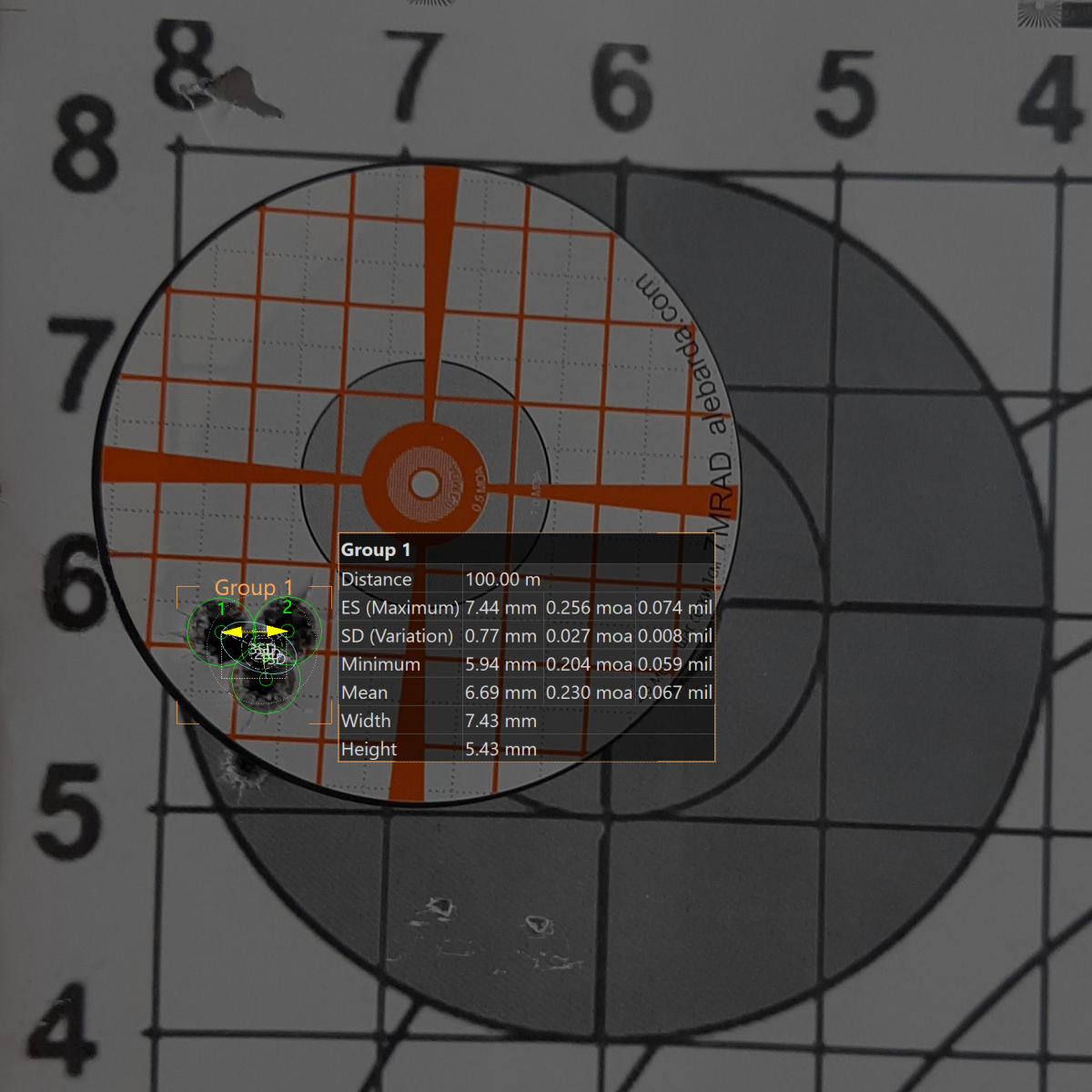

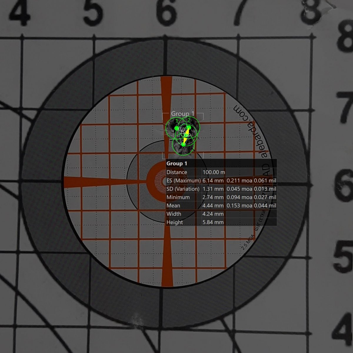

    185 Scenar, Lovex D073.6 42.8 gr V 755m/s
    100 метрів.
    shotgroup-100%-2020-10-14 15.27.27.jpg shotgroup-100%-2020-10-14 15.50.31.png
    Зважаючи на те, що стріляє людина з паралізованою лівою стороною, тезис сидорова про те що сценар летить з усього, вважаю правдивим.

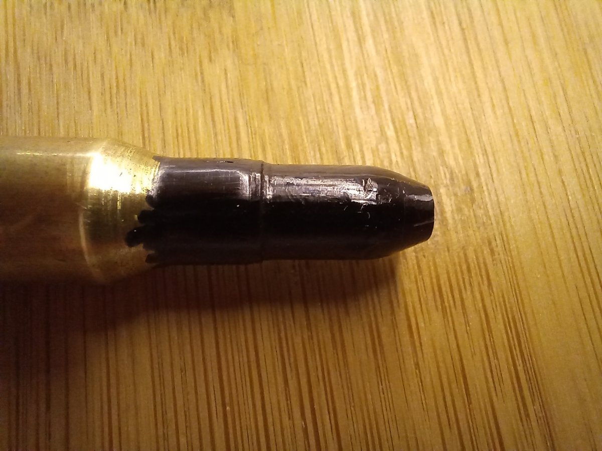

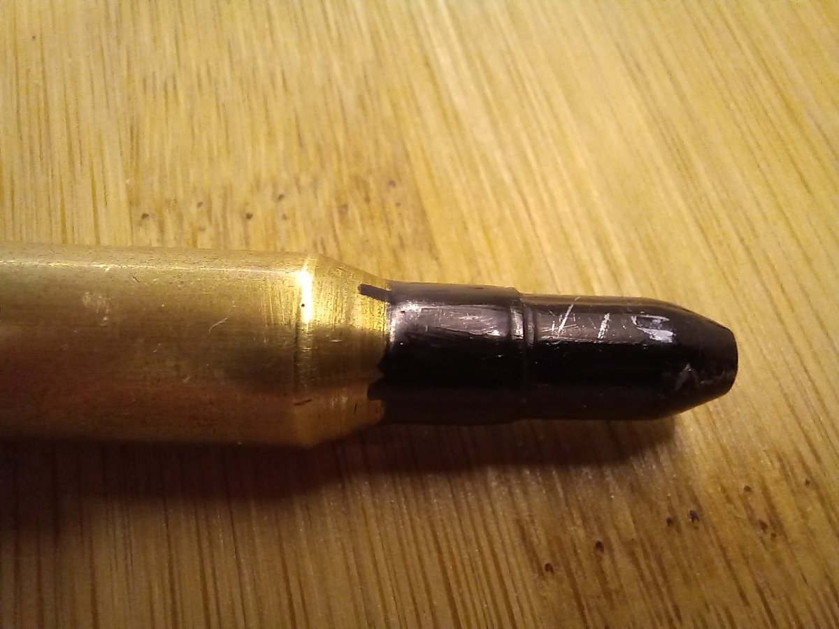

    Подумав, все ж спробую A0.
    Ще одне питання: оживало кулі Лі .309-170 торкається нарізів. При досиланні в патронник нарізи залишають на оживалі сліди - це видно на фото (я навмисно зафарбував кулю маркером, щоб було краще видно). Посадка кулі - максимальна, кромка дульця гільзи знаходиться в відповідній канавці на кулі. Це взагалі нормально?

    Ну в мене взагалі не при посадці в нарізи результату немає( розкидає).
    Але у мене 8-й Твіст.
    Питання, навіщо кримпуєте свинець?
