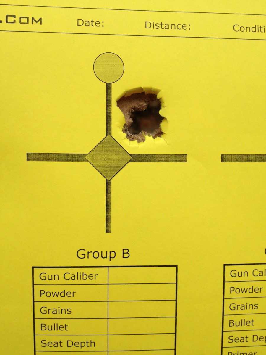

    Вот, сегодня "укротил" А-Мах 168 гран. Квадрат 0.5 МОА.
    Полетела на 43.3 Ловекса. 808 мысов из 20" ствола. Пять бабахов. IMG_0889.JPG
    Один чёрт больше её не куплю, не моё. Не представляю, как её в 0.25 МОА уложить.
    parabellium, Morgenshtern, KO 76254 та 6 іншим подобається це.
  13. Петр Сидоров
    Петр Сидоров Oberleutnant
    3.507
    попробуй стрельнуть дальше, чем 100м - на 200 или 300м может ожидать удивление...
  14. Александр_13
    Александр_13 Stabsfeldwebel
    2.058
    Приятное, или как?
    Hamer2109 подобається це.
  15. Петр Сидоров
    3.507
    может быть приятное.
    Хотя для 7,62мм это маловероятно, но попробовать стоит.
    ПС: почему 43,3гран Ловекса ,а не 43,5?
    Кстати, у меня весы показывали 2,82...2,822г - когда свои 168 бульки заворачивал.

    На 44 грана куча полностью развалилась. Похоже следующая полка на 840 мысов будет. Для коротыша боюсь передоза, поэтому вернусь на свою любимую СМК.

    а 808 м/с - это по хронографу?
    Я раз сыпал 2,99г под 168гран бульку и передоза не было - скорость не знаю, нечем было измерить.

    У меня на Вихте 140 с этой же пулей - 168 грейн Хорнади А-МАКС, тоже кучная навеска 2,84 грамма, под Хова 20 дюймов ствол 10 твист - 2 см на 100 метров, на 600 метров выбил кучу 10 см по четырем, из них 3 вообще были в 2 см, только четвертую оторвало :) Ветра практически не было - 0,5-1 м.с. встречный.

    Случайно рядом хронограф был.
    На Ловексе не было передоза и на 46.3 грана (3.0002 г.)
    Но по Квике давление предельное, боюсь сжечь ствол, если такие навески брать как рабочие.
    Для Саважа ствол не купишь, а резать из бланка дорого.
