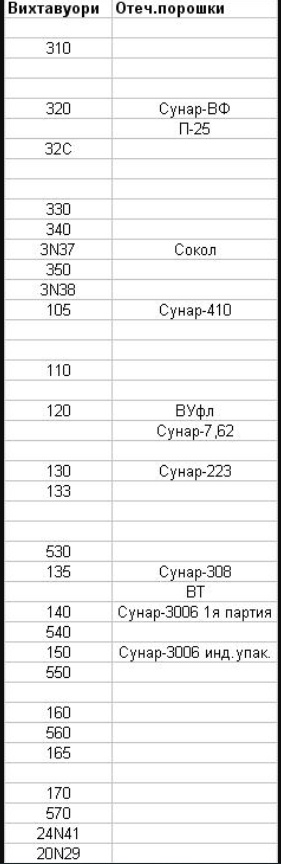

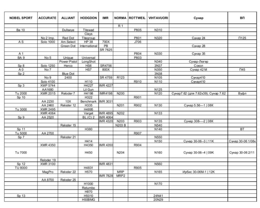

    Знайшов у пацаків, було цікаво тонер ВТ з яким зрівнювати, дві таблиці. і дві різні.

    8.745
    Він походить від IMR4064.

    320
    А пруф можна?

    8.745
    Нажаль ні. Порівняйте у каталозі Хорнаді, калібр 7.62Х54R, .30-06, та .308

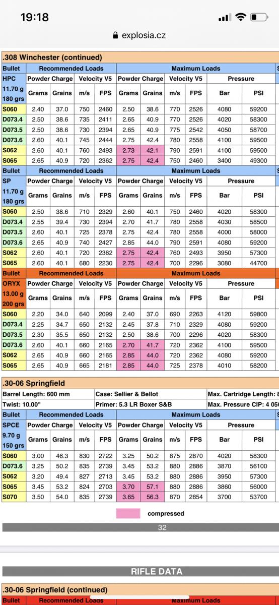

    Kiev
    Я сыплю зимой 47.5
