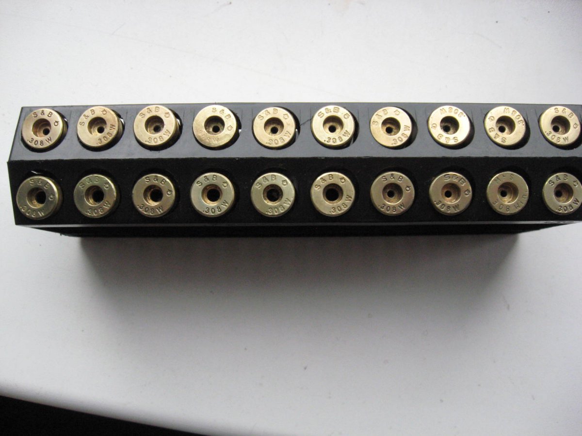

    Гильзы. Ранее большие отверстия встречал только на гильзах LAPUA. На днях увидел вот такие у S&B (верхний ряд старые гильзы, в нижнем ряду 6 штук 2020 года с большими отверстиями). IMG_2319.jpg Хорошо это или плохо?

  12. Kievliv
    Kievliv Oberfeldwebel
    31
    50
    690
    Вообще то на дозвуке специально расширяют запальное отверстие. Вроде как воспламеняет порох лучше. Правда тут споров много вокруг этого. Так может эти гильзы именно под дозвук?
    Ведь как известно,- Лапуа Пальма имеет меншее запальное для больших навесок.
  13. HOWA
    HOWA Stabsgefreiter
    162
    Патроны стандартные охотничьи, пуля SP 180грн, (11,7г No. 2937). Порох внешне похож на D073.6, навеска 44грн. А гильзы вот такие.С большим отверстием.
    Hamer2109 та Kievliv подобається це.
  14. HOWA
    HOWA Stabsgefreiter
    162
    А в гильзах LAPUA зачем увеличены запальные отверстия? Предоставить фото гильз LAPUA или поверите? Ну что-то в этом ведь есть если ведущие производители пошли на такое. Можно где то почитать об этом? Еще замечена особенность гильз S&B с большим отверстием - настроенный декапсулятор для гильз с малым запальным отверстием не выталкивал капсюль полностью. Пришлось шилом подталкивать. Следовательно толщина донца этих гильз несколько больше.
  15. Петр Сидоров
    Петр Сидоров Oberleutnant
    3.502
    скільки раз вам ще сказати, що гільза СіБ має цінність тільки у якості вторинної сировини для здачі у кольоровий брухт? Візьміть гільзу від ГГГ, і буде щастя.
  16. HOWA
    HOWA Stabsgefreiter
    162
    В мене є достатня кількість LAPUA, SAKO, HORNADY, BHA, Т(від SM), FEDERAL, то навіщо мені GGG? Я не про те хороші чи не дуже хороші ті гільзи. Цікавість в іншому, чому збільшили запальний отвір? До речі подививсь на гільзи FEDERAL там теж трохи більший отвір, але не на стільки. Чому? Є ж якийсь стандарт .308 але, дехто не дотримується?

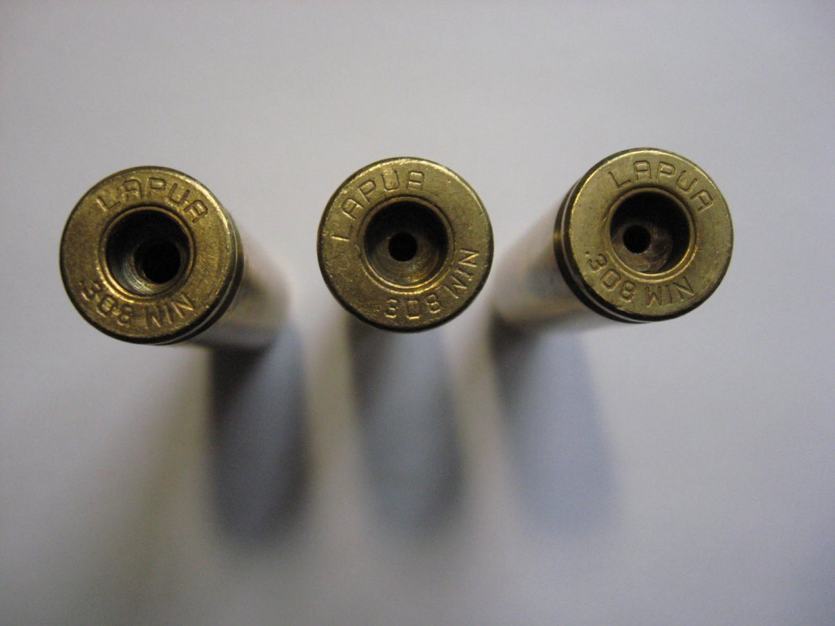

    162
    Знову я... LAPUA.Гільза зліва - був патрон win.308 з кулею NATURALIS N518, 170grn, 2013-14 рік(великий запальний отвір), справа дві гільзи win.308 від патронів з кулею MEGA 185grn, 2015-17рік. Патрони фірмові були! IMG_2321.jpg Можливо використовувались капсулі різної потужності?

  22. Unnamed Player
    Unnamed Player General-major
    34
    55
    8.738
    Немає в тому сенсу, стандартні "великі гвинтівочні" вони використовують.
