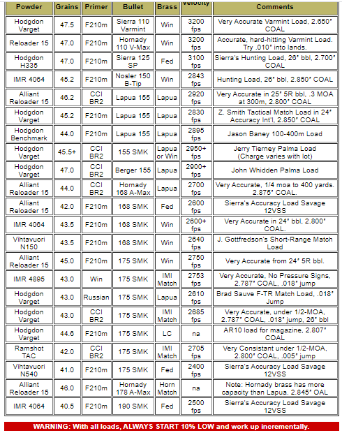

    Щось дуже ризикова ця таблиця...
    45,2 4064 упхать.... та ще в АРКу. Здається треба не з цього починати.
    Оце з болтової ще можливо, але нахіба? Як он до болт влучає на 100 м.
    78wolf, 007 Стрелок, Ivan Drago та 7 іншим подобається це.

    Та ні вони в арку пропонують варгет 44.6, взяв звідси, але щось мені здається що до фіга https://www.accurateshooter.com/cartridge-guides/308win/
    Ivan Drago подобається це.

    Але куля SMK.
    У настанові від Sierra, для Savage 12VSS
    Barrel Length: 26"
    Twist: 1 x 10"
    RELOADING MANUAL
    5TH EDITION
    Вкладення:
    Romel76 та 0-88888 подобається це.
