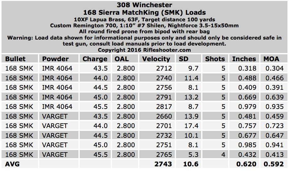

    На 150грейн 8208xbr , а вообще варгет пойдет на обе пули.

    А с 10 твиста 168 gr пуля будет нормально лететь?
    Не легкая ли она для него?
    Вроде слышал что 168 для 12 твиста.

    Легкая тем более будет лететь.
  8. Yrii
    Yrii Leutnant
    1.351
    155 летит с 10 без проблем, а 168 и подавно.
