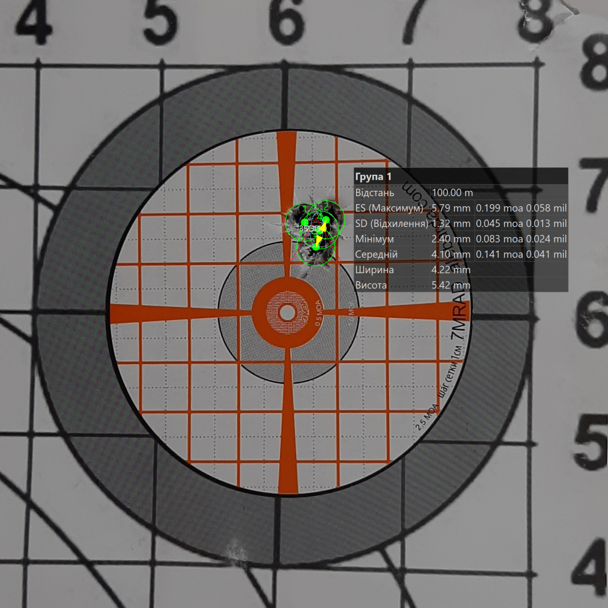

    Ловекс D073.6 може робити шовковисто. На моєму стволі він дружить з кулею Лапуа сценар 185. Навіска пороху 42,8 грейн, 4 постріли:

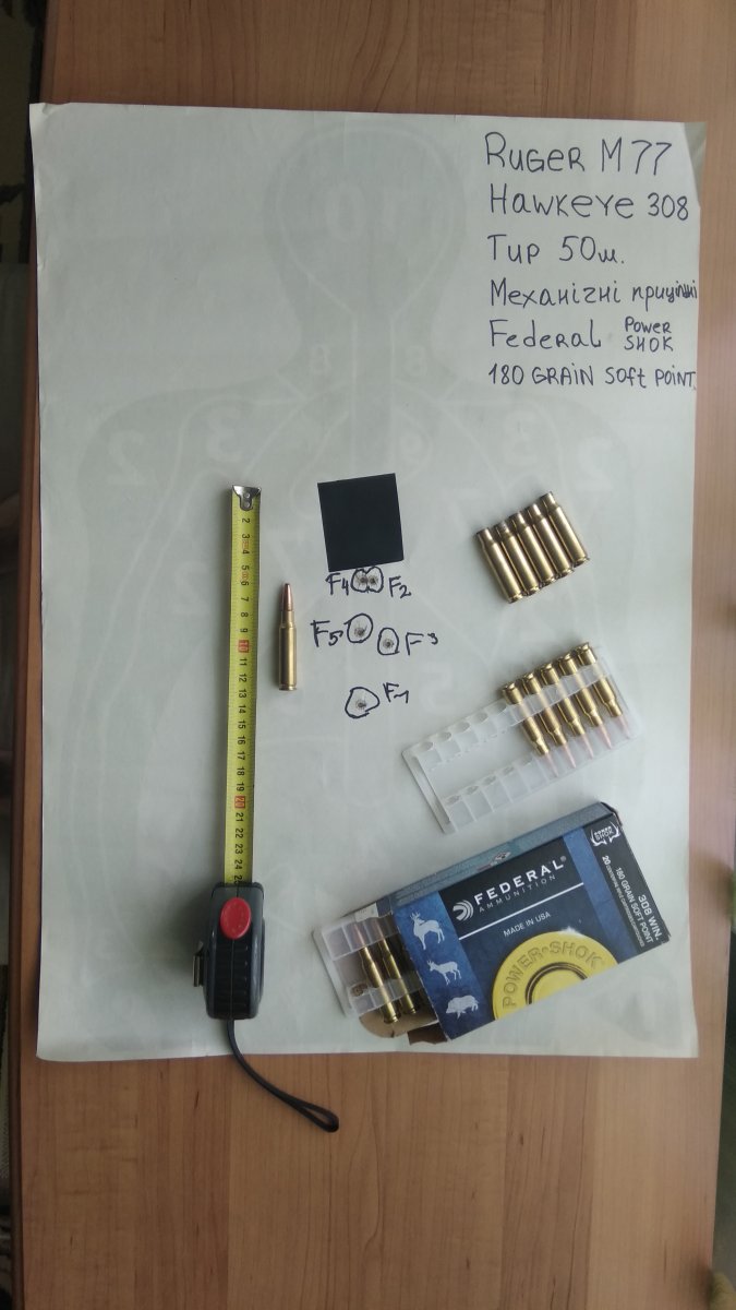

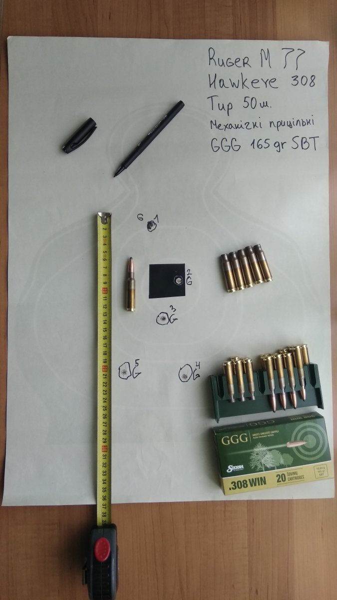

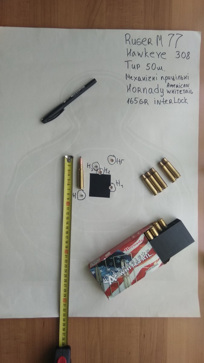

    Вітаю! Запитання не по релоду, прохання тапками не кидати. Підкажіть заводський патрон або хоча б вагу і тип кулі для 20" ствола, твіст 10, (Ruger m77 Magnum Compact 308win), для полювання на копитних. Дякую.
  7. Tigr01
    Tigr01 Stabsgefreiter
    316
    Geco 11gr.TM;, S&B-180 SP; ABR-168-178 A-max; RWS Evo; GGG 165-180 SBT;........
    Любі з цих патронів з мисливськими задачами справляються дуже добре..
    Yrii та dune подобається це.

  9. dune
    dune Feldwebel
    784
    Земля
    Дякую за відповідь. GGG 165gr не полетіли...

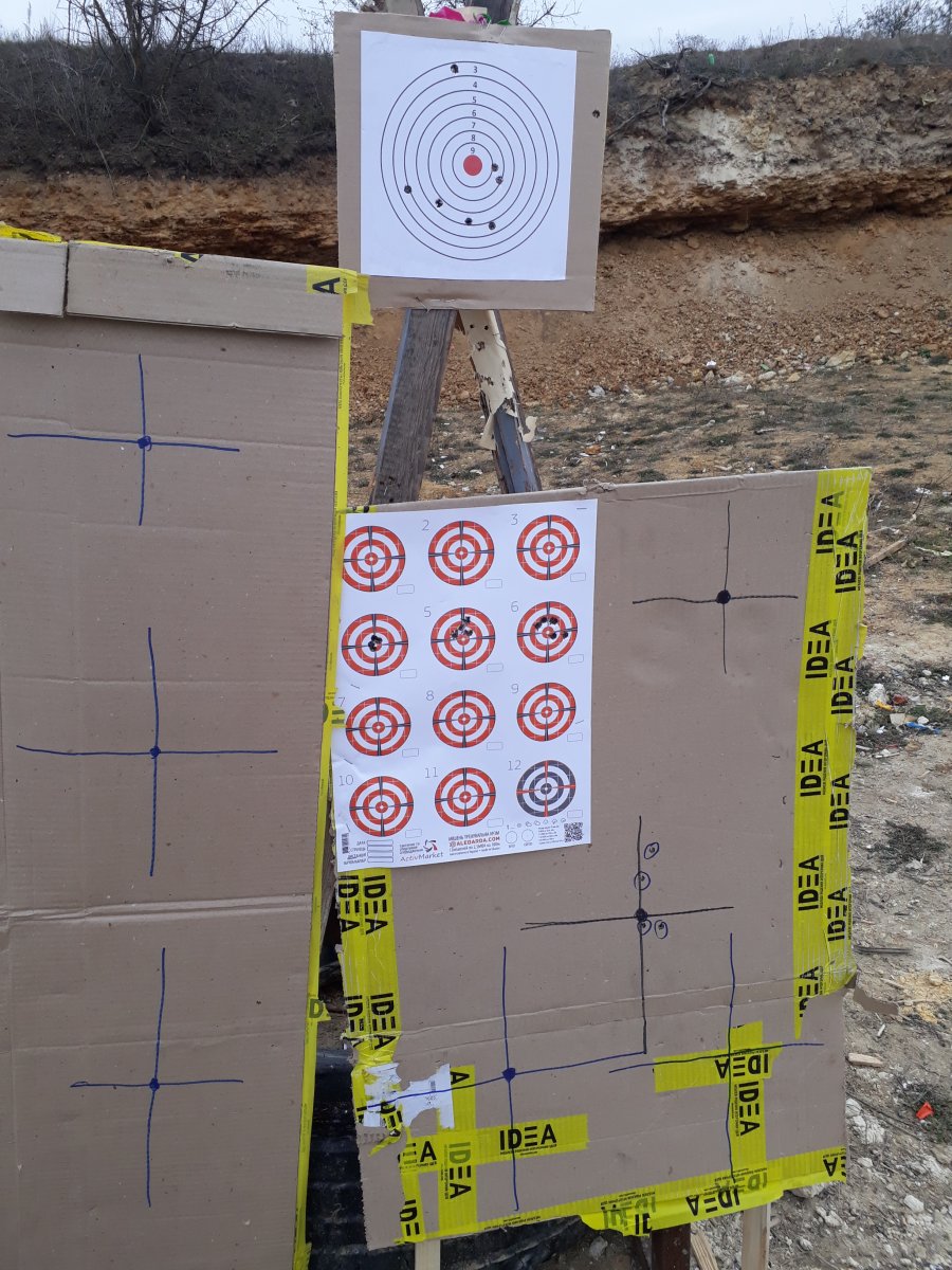

    Прошу прощения но это просто ужас...
    Такую "кучу" с рук на 100 метров с открытых еще можно понять. Но на 50 это катастрофа полная...
    Вот верхняя мишень 100 метров с открытого прицела вепрь 308

  17. Unnamed Player
    Unnamed Player General-major
    34
    55
    8.738
    Какой знакомый карьер...
    Leprikon84 подобається це.
  18. Leprikon84
    Leprikon84 Oberfeldwebel
    24
    966
    Да ридна природа...
    А на новом полигоне Альфа браво на 550 метров были?
    Unnamed Player подобається це.
