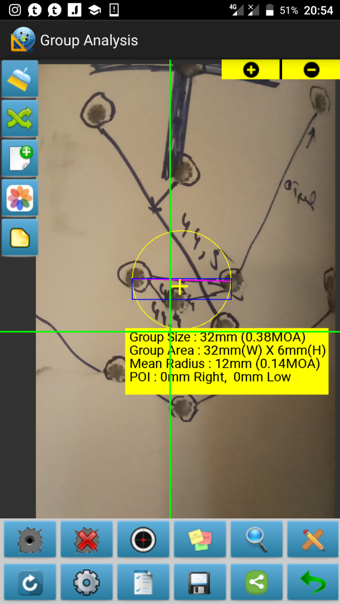

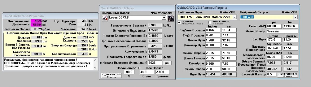

    По навескам: Подбирали по "Квике", Меряли: ProChrono digital #CEI-3800.
  4. Инна Васильевна
    Инна Васильевна Oberschütze
    С "Квикой" разница в девять метров, без внесенных данных по температуре.. "Квика" считает по умолчанию 15 или 29 по цельсию..
    Среднюю скорость расчитываю так: Сумирую скорость всех выстрелов и делю на количество выстрелов.
    При навеске был двойной контроль навески до сотых..
    По кучности: GGG 175 SMK Лучший результат 10 мм. "есть к чему стремится".. :)

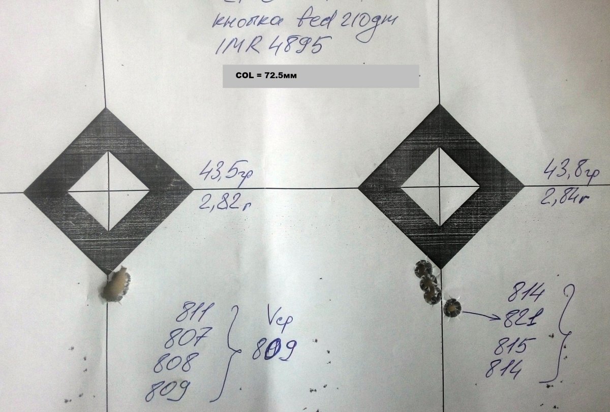

    Давно не писав рецептів для 308 - один з чергових... куля Хорнаді 178елдм
    78wolf, Камча, Gogi 514 та 5 іншим подобається це.

    Ок. Согласен.. Как в Квике изменить температуру?
  12. Romel76
    Romel76 Stabsgefreiter
    262
    Київ
    Сорри.. Только сейчас увидел
  13. Петр Сидоров
    Петр Сидоров Oberleutnant
    3.502
    зліва від назви порошку віконце - тиць, а потім внизу - тиць.

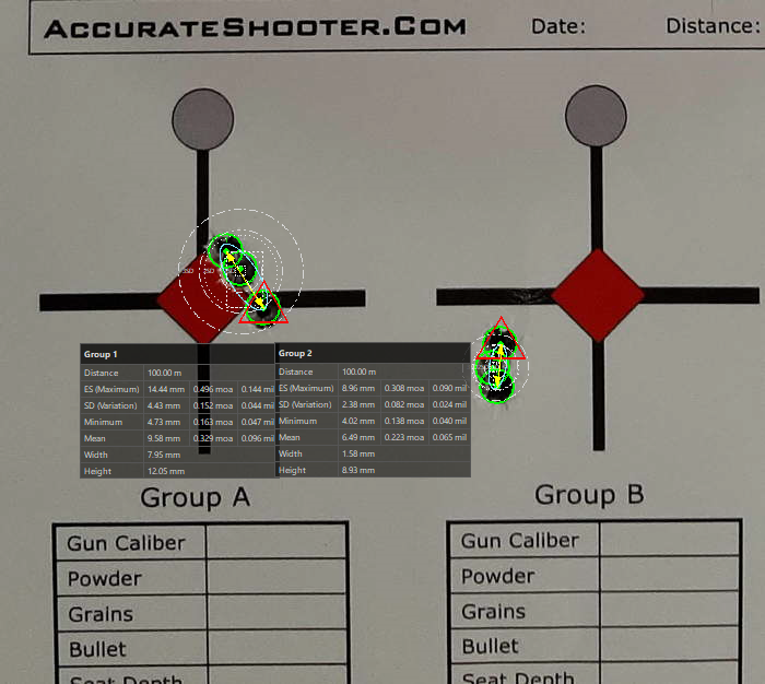

    Lovex D073.6 42.8 gr. Lapua Scenar 185gr.
    Швидкість не заміряв. По калькулятору - в районі 756.
    Останнє редагування: 12 жов 2020
    Камча, Romel76, Yrii та ще 1-му подобається це.

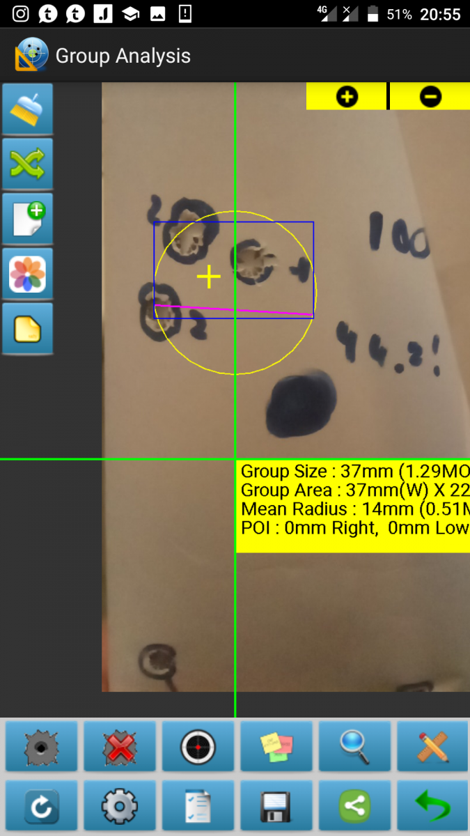

    Всем доброго времени, не знаю будет ли это кому полезно, думаю охотникам сойдёт. Итоги моей личной, не оконченной, борьбы с порохом Varget:
    Tikka t3x varmint 308
    Гильза - ggg
    Пуля - 308 175 gr made in Ua
    Капс- cci
    Удачные навески - 44.4, 44,2
    Перестал експеременты когда одни и теже навески летели по новому каждый раз.:oops:
    100 и 300м(
