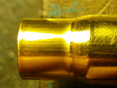

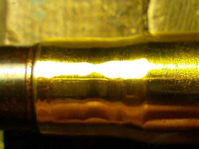

    Когда вы вставляете пулю в сайзеную гильзу - вы растягиваете дульце. Если еще раз пропустить через эту же матрицу при кримпе - вы пулю сдавите слишком сильно. Или-же повредится латунь гильзы.
    Матрица для кримпа накаткой лишь слегка регулируемо сдавливает дульце гильзы, удерживая пулю, но не вызывая сильной деформации.
    Но и тут место для бурных срачей также присутствует
    Вот пример кримпа после нек сайза и что получается при превышении
    Некоторые грят это отлично, что повторяется контур
    Некоторые говорят что это бяда.

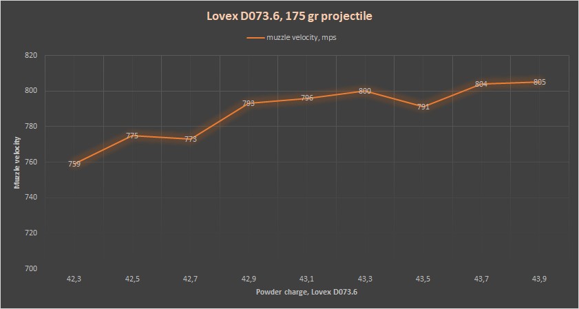

    В мене з Ловексом 073.6 на аналогічному стволі по Лабрадару виходить така картина по швидкостям:
    Прострілом виходить десь на 10 м/с менша

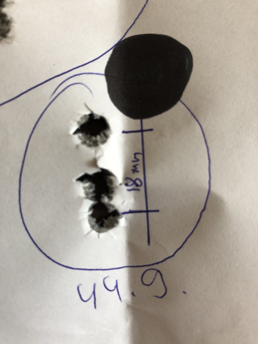

    Сегодня отстреляли навески Lovex D 073.6 с пулей 175 SMK. на капсуле CCI #200 LR Криптованые C.O.L. 2.815
    Ствол 20" 1:10 полуавтомат 100м. 24.7 С. 1007,6 мПа
    Итак, навески от 43.2 до 44.1 показали кучность от 35 мм до 52 мм
    Навеска 44.5 из пяти выстрелов 35 мм
    Навеска 44.9 из трех выстрелов 18 мм скорость 799-800 м\с
    Возможно если отказатся от криптовки кучность повысится.. Здесь вопрос обществу..
