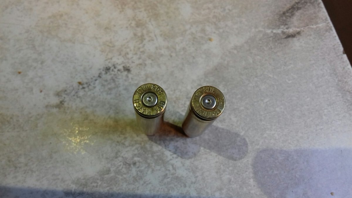

    1. В дальнейшей перспективе, для болтовой винтовки, такие вмятины на поверхности критичны?
    2. Профиль на пользованных сси200 проблема или пусть работает дальше?
    Що думає з цього приводу громада
    Вмятинки ни на что не повлияют, после следующего выстрела - исчезнут как утренний туман. (Скорее всего это попала мусоринка в патронник).
    Капс в норме, думаю проблем нет.
    Сугубо личное мнение, на истину не претендую.
    С уважением.
    Камча подобається це.

      1260 грн.

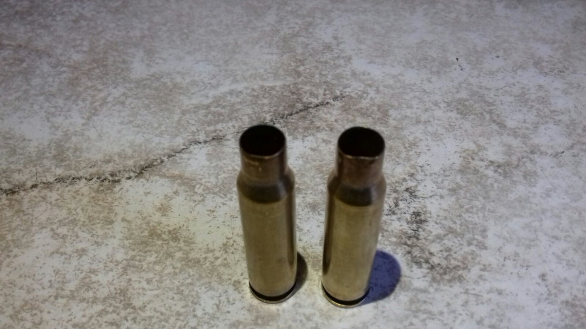

    Добрий день шановне товариство,тестував імр 4895 на АР 10. 16й ствол твіст 10. В порівнянні з ловексом небо і земля,залишає меньше нагара,кучність краща, краща перезарядка(на ловексі слаба екстракція з модером) дійшов до 42.6грн.судячи звигляду капса ,можна іти вище?скорість немає чим міряти.заминання шийки гільзи,це напевно удар у відбійник?вибачаюсь за фото.

  17. domovenok
    domovenok Stabsgefreiter
    307
    Вес пули какой?
    С уважением.
  18. Wildboar
    Wildboar Stabsgefreiter
    540
    Захід.
    168 a max.
  19. domovenok
    307
    По навеске, мануал по максимуму показывает 45,4 грейна, но лучше ориентироваться по проточке.
    С уважением.
    Инна Васильевна та Wildboar подобається це.
