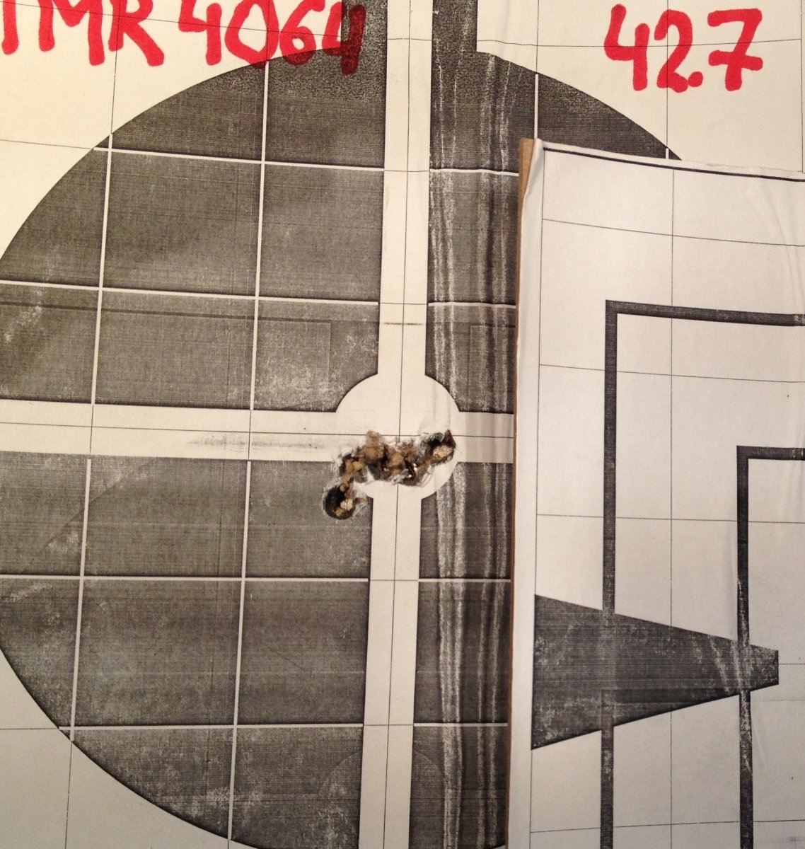

    Чтож, проточу дульца на равностенность, может это уберёт дикие выстрелы.
    Но боюсь, стрелка менять надо. :(
    Вот пример,
    На IMR-4064 полетело на 42.7 грана, хотя рекомендуется 43.5 как и Lovex D073.6
    При этом растянул по горизонту.
    Причины могут быть две,
    Первая - стрелок говно, Вторая - стоял прицел Barska 10-40X50, в котором если паралакс выставлен на 100 метров, то мутно. Если крутишь до резкого изображения, то на барабане оказывается ~45 метров.

  3. Петр Сидоров
    Петр Сидоров Oberleutnant
    3.507
    Это что за пуля была? А как было на 43,5 с этой пулей?
  4. Александр_13
    Александр_13 Stabsfeldwebel
    2.058
    Всё та же Sierra #2200
    На 43.5 грана куча развалилась.

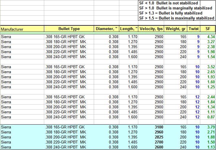

  14. Александр_13
    2.058
    T = 0,06 * V * D2 / L,
    где
    V - начальная скорость пули, фут/сек
    T = шаг нарезов в дюймах
    D = диаметр пули в дюймах
    L = длина пули в дюймах.
    Только там на самом деле неравенство :
    шаг (в дюймах) МЕНЬШЕ или РАВЕН выражению в правой части.
    Проведя преобразование этого неравенства, можно получить выражение для пороговой начальной скорости пули определенной длины и определенного калибра, выпущенной из ствола с определенным твистом. Разогнав такую пулю до скорости, превышающей пороговую, мы ее тем самым полностью стабилизируем.
    Для патрона .308 Винчестер (с его типовым твистом 12 дюймов), заряженного пулей Lapua Scenar 185 гран, пороговая скорость составляет 845 м/с. Сумеете разогнать, не получив в лоб затвором - в добрый час. По идее, 28-дюймовый ствол и очень медленный порох рулят.
    Vasco та Mustapha подобається це.

  16. Дмитрий4545
    Дмитрий4545 Stabsgefreiter
    576
    Херсон
    Благодарю. К сожалению ствол 24". И лоб жалко:) за ссылку спасибо, очень полезная

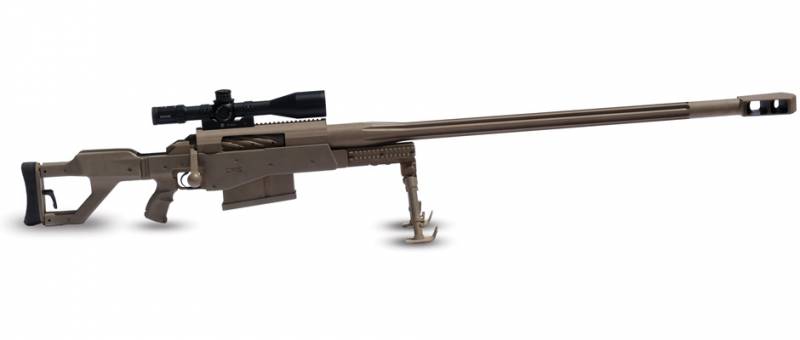

  23. domovenok
    domovenok Stabsgefreiter
    307
    Серьезная штуковина:D
  24. Александр_13
    2.058
    Truvelo CMS 14.5x114 mm (США)
    Hamer2109, Mad Max Subaru та Петр Сидоров подобається це.
