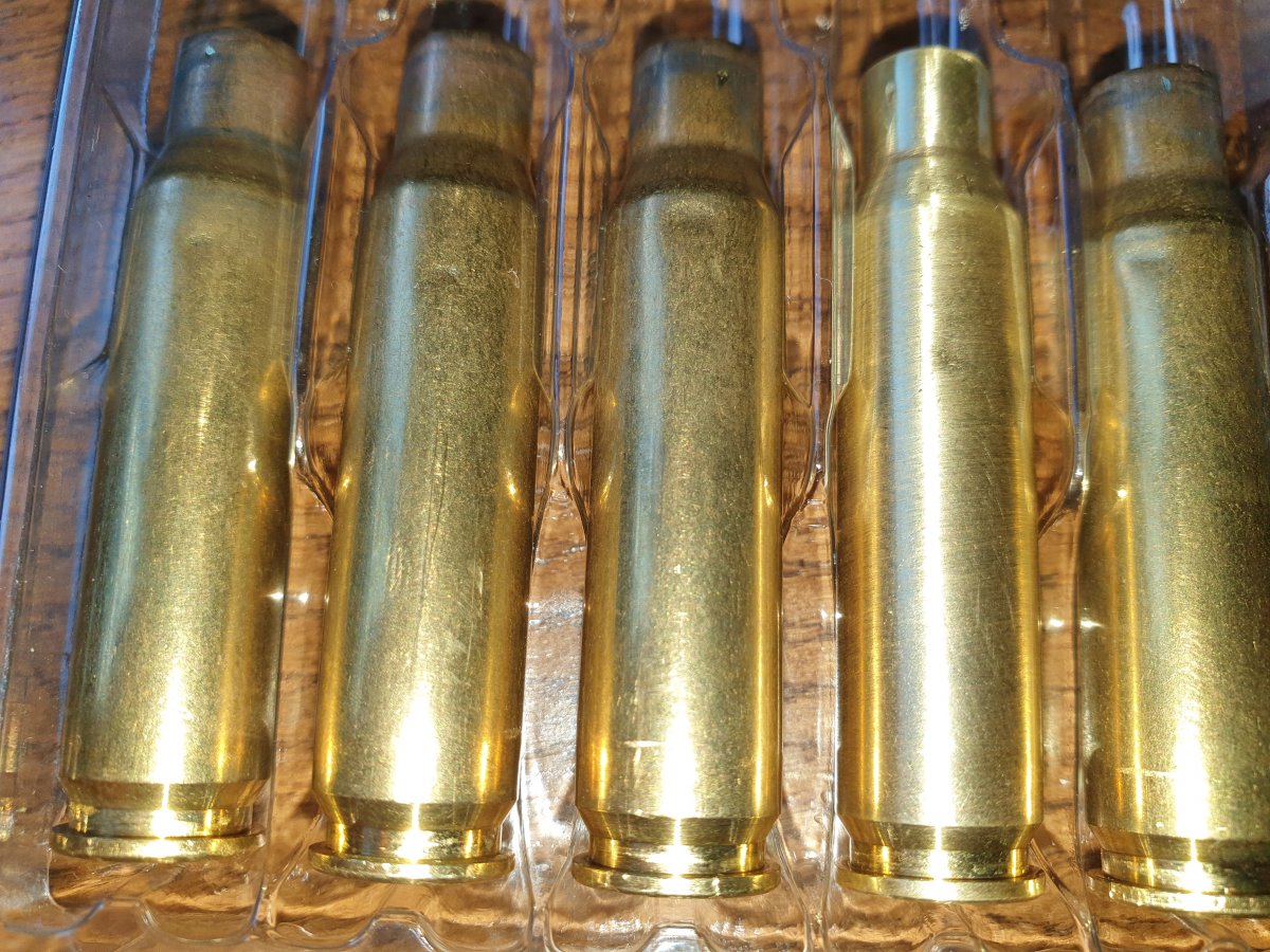

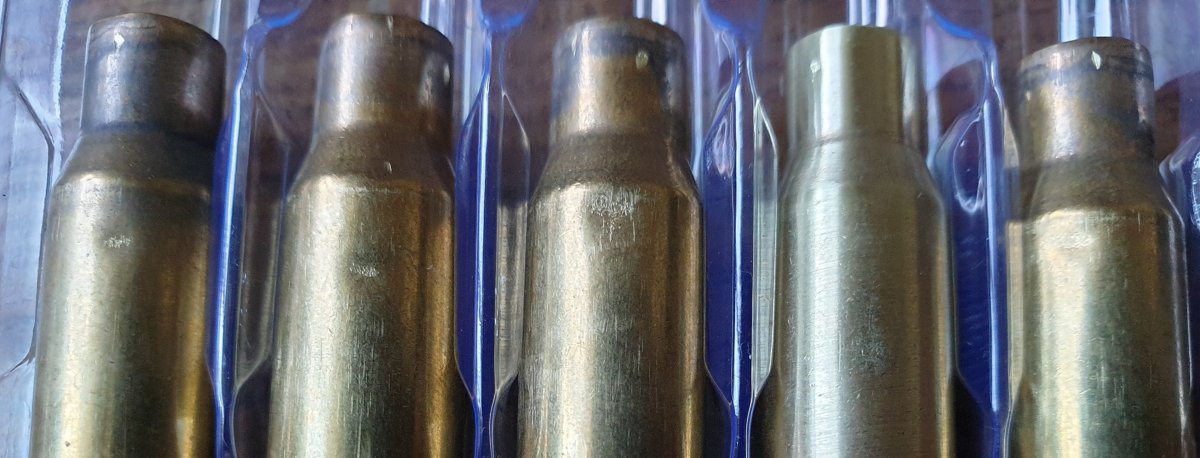

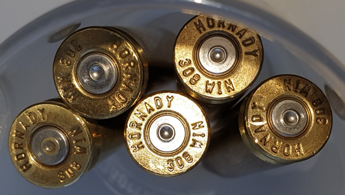

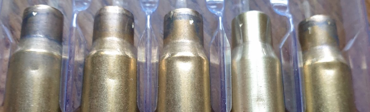

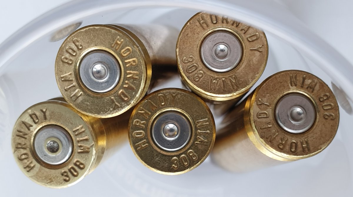

    На удивление достаточно комфортно (из положения стоя) Ар10
    168е красноносые Максимки из нового (их же ) футляра с ССІ200 и 43.5 варгета навылетали с вмятинами.
    По факту получились ССИайи200 с подозрительным профилем.
    Вопрос:
    1. В дальнейшей перспективе, для болтовой винтовки, такие вмятины на поверхности критичны?
    2. Профиль на пользованных сси200 проблема или пусть работает дальше?
    Що думає з цього приводу громада?
    Один футляр и дно зашкурины для наглядности.
  24. radiowaveserfer
    radiowaveserfer Stabsfeldwebel
    949
    0.01-5940Мгц
    Если нет трещин и глубоких задиров, то можете использовать без проблем. Также рекомендую перепроверять гильзы на наличие "спаек" которые выглядят как борозды на очень быстро похудевшей женщине )))) В этих местах напряженность метала высокая и гильза может дать трещину. На ваших фотках вторая слева выглядит падазрительна

    А такой след есть на всех гильзах? У меня был подобный след от попадания мелкого мусора в патронник, но это это случалось на 2-3 гильзах из 20-25 шт.
