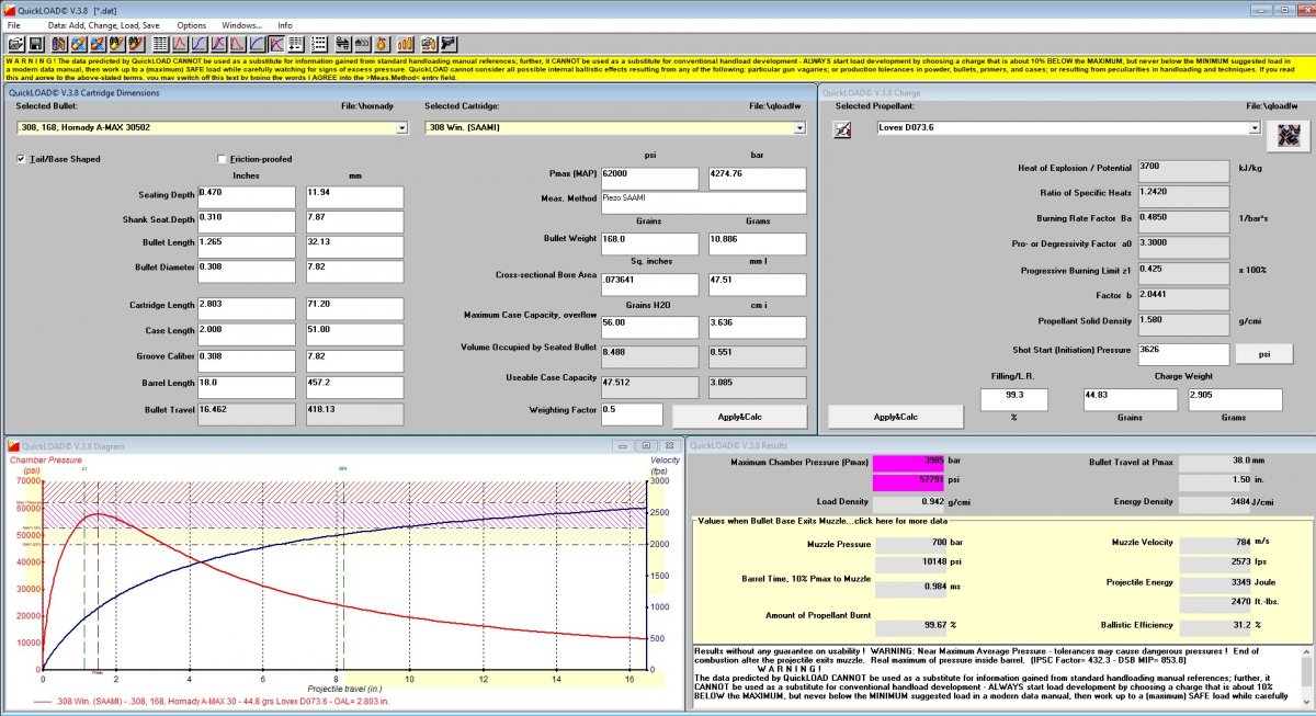

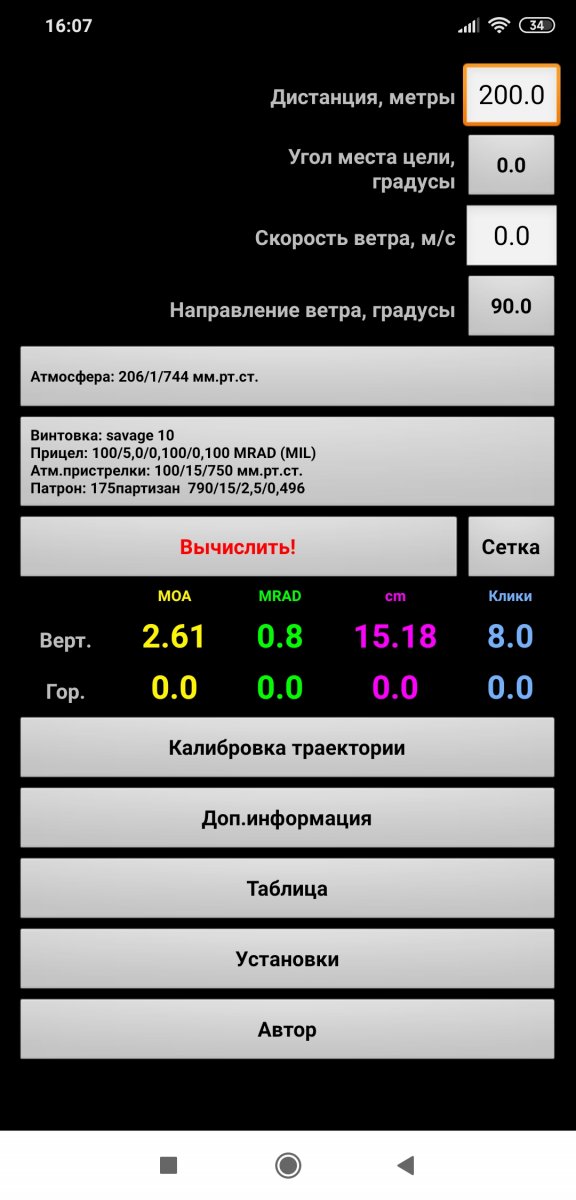

    Всім доброго дня! виникло таке питання,ствол 18дюйм.твіст 10. куля амакс 168. пудра Д 073.6. 44.83гр.кучність на 100, пів моа, цікавить яка швидкість? може хтось з камрадів підкаже,дякую.
  16. бЭндЭровец
    бЭндЭровец Obergefreiter
    11
    142
    Стрелок + в помощь , только дистанция нужна 100 и и дальше , там есть функция по реальному падению вычисления скорости
  17. Wildboar
    Wildboar Stabsgefreiter
    540
    Захід.
    Щось напевне цей стрелок про дурить,на 200 м.заниження 21см.вводив дані виходить 685м/с,чи це я щось путаю?
  18. amitnik
    amitnik Leutnant
    1.620
    Київ
    Wildboar та Yrii подобається це.
  19. бЭндЭровец
    11
    142
    Вот мой скрин из стрелка , 21 см большое падение . Перепроверьте введённые данные , так же вопрос по пристрелке винтовки
    Wildboar подобається це.
  20. Wildboar
    540
    Захід.
    І що на практиці у вас заниження також 15см при даній швидкості 790?
  21. Wildboar
    540
    Захід.
    Пристріляв карабін на 100м,потім пуляв на 200,падіння 21см. по таблиці у камрада amitnik показує швидкість 784.при такій швидкості падіння повинно бути меньшим начебто,а пбс тут непричому?
  22. Yrii
    Yrii Leutnant
    1.351
    Это все пойдет с большой натяжкой на 200м, при кучности винтовки, если она стреляет 0.2 моа, то примерно можно что то понять, +/- метров 20 в сек.
    Прострел 300-500-700, а чем больше данных - тем лучше, дадут вам истинную скорость по падению, и откорректируем б/к.
    Если пристрелка с банкой и стрельба с банкой то банка роли не играет.
    Для квики нужно ещё и длинна патрона, и объем гильзы.
