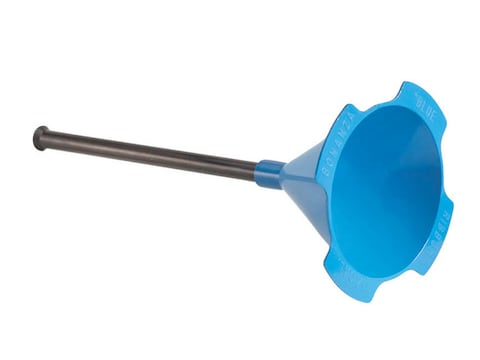

  22. Tigr01
    Tigr01 Stabsgefreiter
    318
    Особливо лійка для засипання пороху ))
    Yrii подобається це.
  23. Yrii
    Yrii Leutnant
    1.351
    Что самое интересное, это имеет право на жизнь!!!!
    Есть в продаже лейки на амеросайтах, с длинной трубкой, типа с большей высоты льется в гильзу, то лучше утрамбовывается.
    Порошкова воронка Forster Blue Ribbon з краплинною трубкою 5-1 / 4 "є ідеальною лійкою для перевантажувача, який прагне максимально збільшити їх навантаження. Додаткова довжина краплинної трубки дозволить перевантажувачам додати ще три-вісім зерен порошку стиснені навантаження. Працює з картриджами від .223 Remington до 375 H&H.
