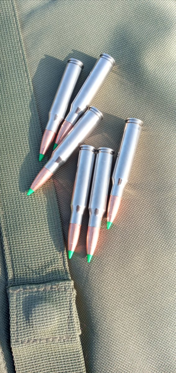

    Пуля Nosler ballistic tip.- 168 грейн.
    WW 133 - 42 грейна.
    Tikka T3x 11 твист 600мм super varmint
    Слабый ветерок с двух часов.
    510 метров (лучшая моя группа)
    С уважением.

  19. Алексей UA
    Алексей UA Stabsgefreiter
    188
    А что за гильза? Никелированная?
  20. domovenok
    domovenok Stabsgefreiter
    307
    Гильза как мне кажется далеко не самая удачная - winshester никелированная.
    Единственный ее + это покрытие никелем, все остальное...
    При подрезке стружка как от чугуна (мелкая крошка)
    При посадке - усилие на столько разное, что не нужно ни каких измерительных приборов, и так по ощущениям чувствуется.
    Пока не знаю сколько циклов проживут, но то что качество металла у них ближе к бронзе чем к латуни - это как мне кажется долговечности им не прибавит.
    Для охоты (на коротке) думаю что пойдет, для бумаги и на далеко - нужна лапа или петерсон.
    Мнение мое, и оно не обязательно совпадает с другими участниками форума.
    С уважением.
