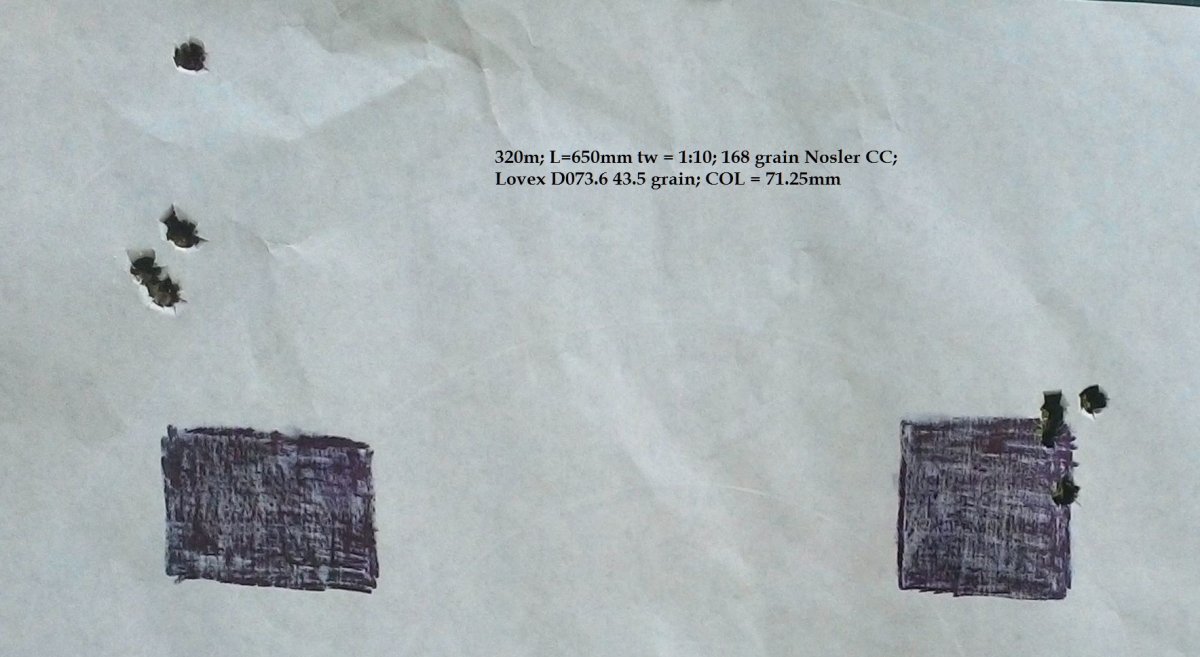

    Подскажите пожалуйста, кто нибудь использовал Lovex D073.6 совместно с SMK175 на коротком стволе (20")? Как обстоят дела со скоростью?
    Или все же лучше использовать SMK168?

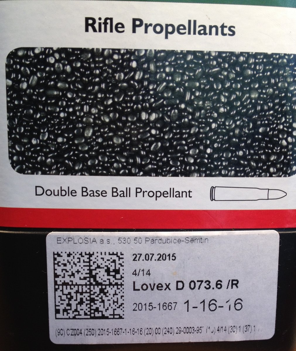

    удалось узнать партию Ловекса - которая у вас?

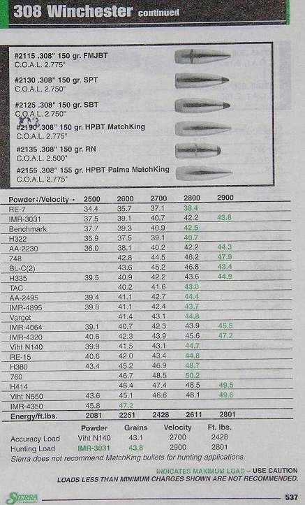

    Не знаете где возможно найти вот такие странички от Сиерра для булек 155 и 175 гран?
  11. Александр_13
    Александр_13 Stabsfeldwebel
    2.058
    Я не помню, где их скачивал.
    Если устроит, в понедельник сфотографирую распечатанные страницы, заодно и банку.

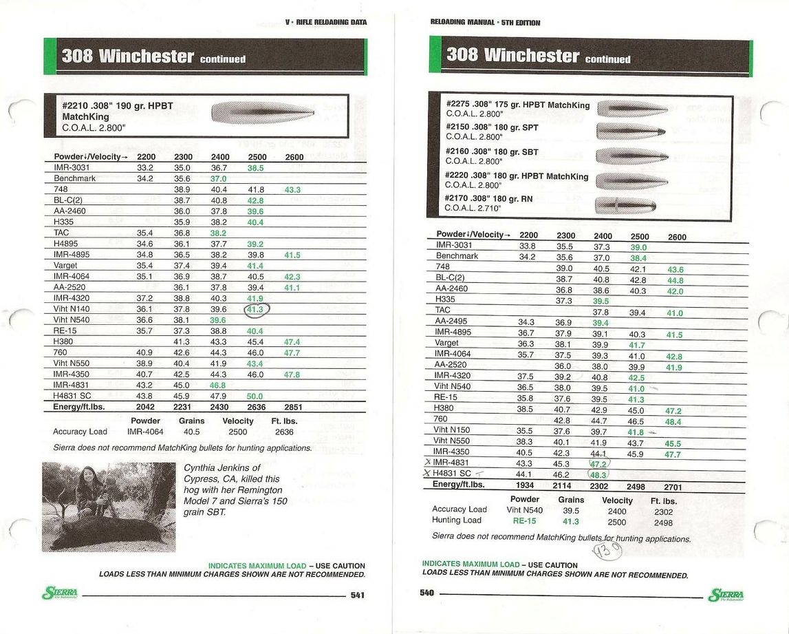

    Вот, камрады, нашел Сиерровский мануал в 308 под разные пудры, может кому пригодится.

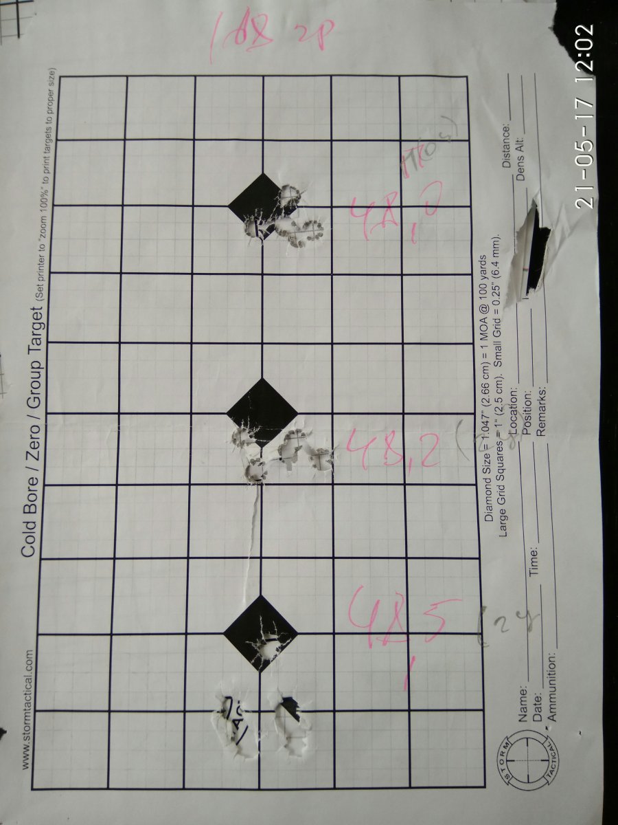

    Пробовал разные навески, вплоть до 45 gn, точность взвешивания до 0.01, так как порошок крупный. До передоза не дошёл.
    Лучше всего полетела 42. 6. Все было при температуре от -15 до -3.
    Скорость посредственная, так как не доверяют хронам, скорость только по падению до 500 м. Получилось 760 мысов.
    VIKTOR 243 та Камча подобається це.

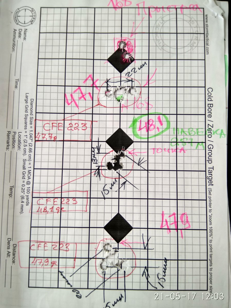

    Эксперименты с CFE 223.
    Классный порошок для обрезов!
    Все тоже, только пуля 167 нослер КК
    Температура от -8 до+5.
    49. 6 довел до ума. Без передоза.
    Выдал максимум 0.4, что вполне нормально.
    При простреле скорость 816 метров, на чем и остановился.
    Но! Пару дней назад, при+ 20, куча начала ползти, прострел показал скорость 835 мысов, причина в том, что порошок термозависим, и как читал на америкосовских форумах, должна быть одна летняя, одна зимняя навескп, что и подтвердилось.
    Опустился до 48,0, и куча сошлась, скорость 823 мыса.
    Чем понравился порошок, что на правильных весах, точность навески до 0.001 грейна, правда тем же и плох, даже трикером с вибро сыпать геморойно, на один патрон процентов на 30 времени больше уходит. Ещё плюс, омеднения действительно меньше, НО! Гари больше.
    П. С.
    У брата на манлихтере ствол 26 дюйма, на навеске 49. 6, полетела кучно и при+20, скорость 865.
    На вихте 150 0. 3 мин максимум скорость 830. Пуля 168 смк.

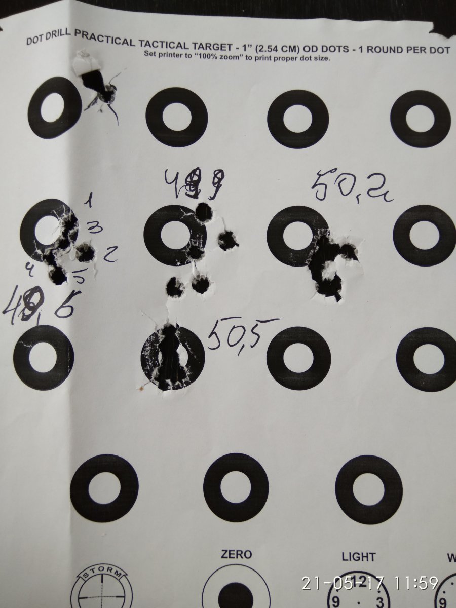

    Выдалось поехать попробовать кое-чего и заодно подтверждаю слова Александр_13 по навеске Ловекса Д073.6 для 168 грановых булек. Сильно не пинайте - есть по 1му отрыву, т.к. стрелялось лежа в траве с сошек (китайская копия Атласа) и кулака на кратности 7,5х.
    Рецепт указан на фото.
    Стреляли 2 разных человека (правая - это моя) из одного ствола и одними патронами.
