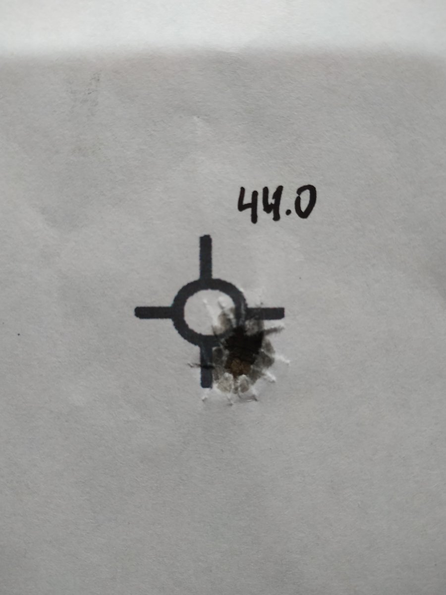

  17. Tigr01
    Tigr01 Stabsgefreiter
    315
    D-073,6-43.5 грейн і IMR-4064- 44 грейна. Також Тікка, тільки 20". IMG_20190313_160924.jpg IMG_20190903_100957.jpg
    Останнє редагування: 18 січ 2020
    Vasco, exlex, radiowaveserfer та 3 іншим подобається це.

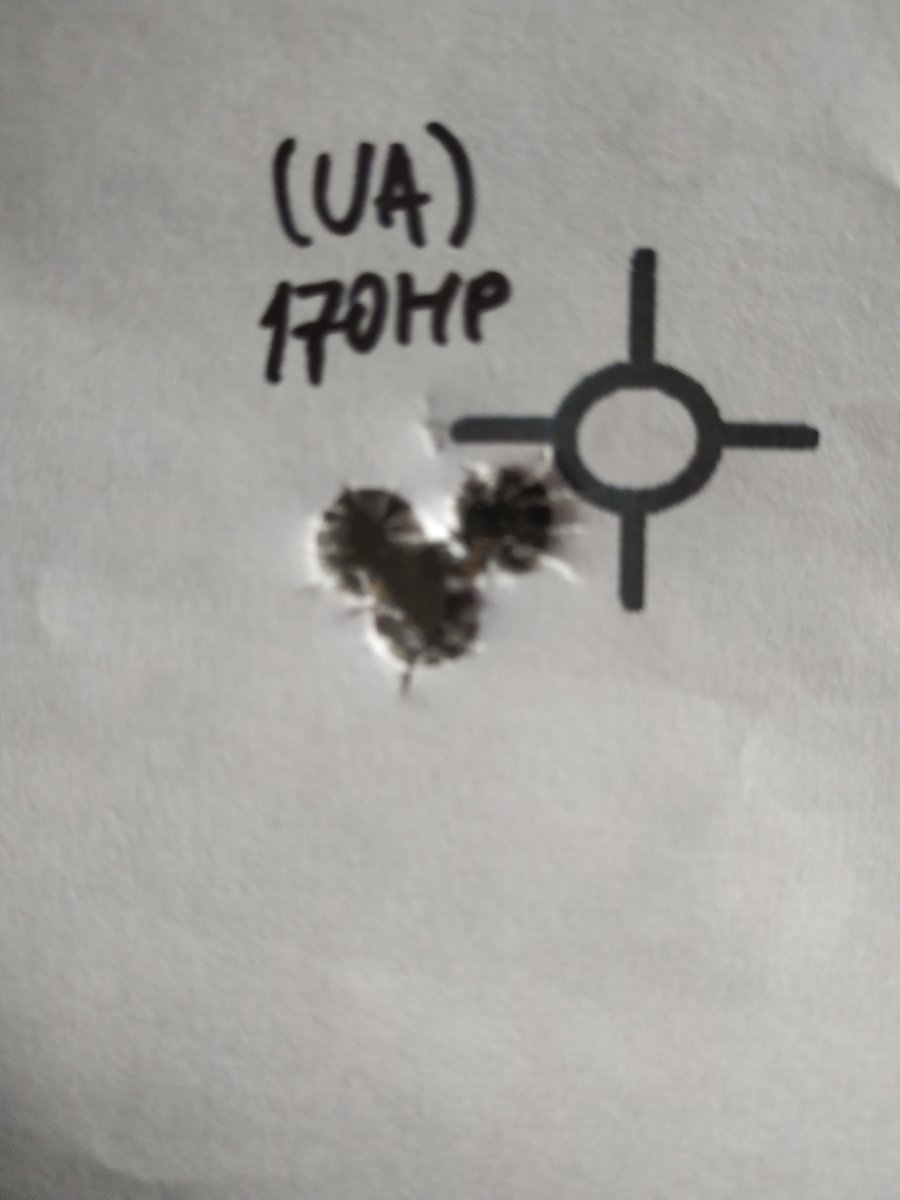

  19. Tigr01
    315
    Сценар 167, IMR-4895, 44,3gr. Три штуки. Чуть вправо "накосячив"))) IMG_20200116_155517.jpg
    M.Y., radiowaveserfer, Камча та ще 1-му подобається це.

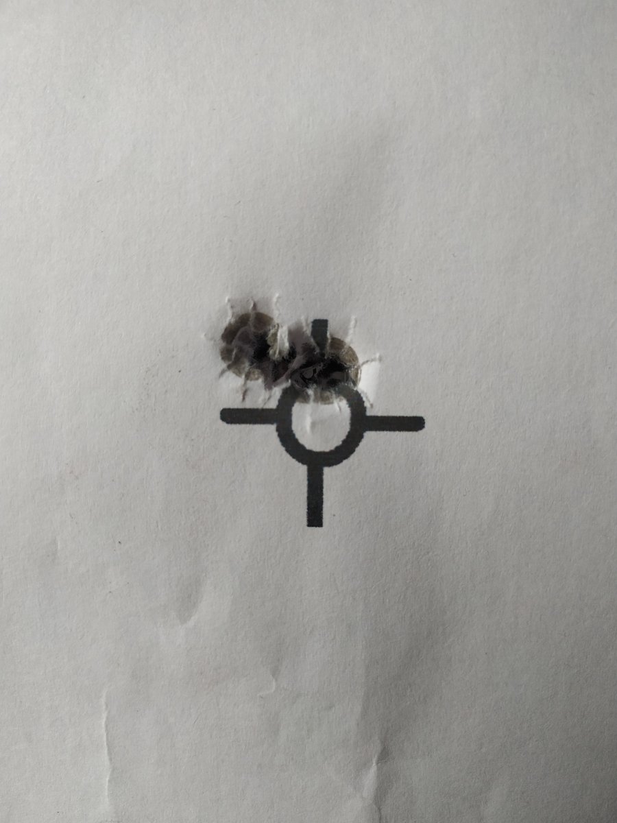

  20. Tigr01
    315
    Ловекс хороший порошок, тільки треба їх робити невеликими партіями, бо (зима-літо) буде відрізнятися трохи )). На мою думку IMR-4064 або4895 взагалі ідеальні порошки для 308. Ще мішенька з 4895 і 175 SRBT (UA) там 3 шт. IMG_20190529_200748.jpg
    Vasco, radiowaveserfer, Gogi 514 та 4 іншим подобається це.
