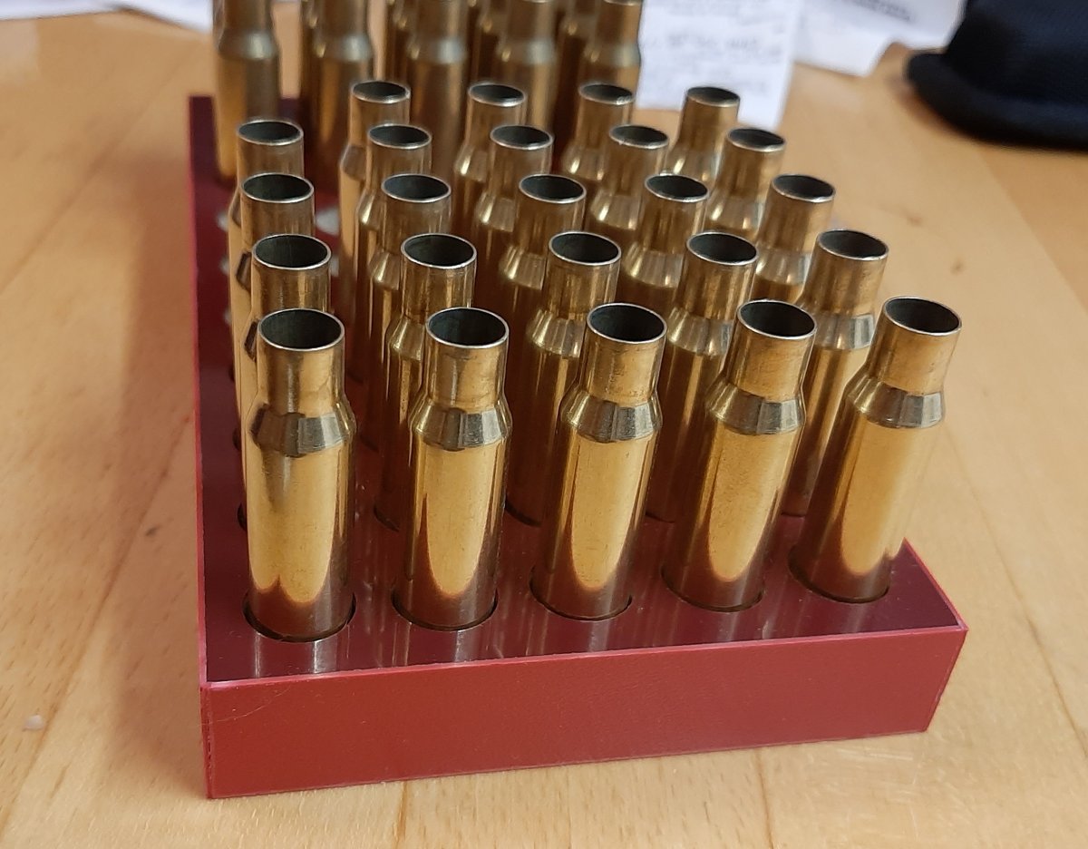

    Если отрывает заднюю часть гильзы чуть выше того места, где оставляет след матрица, то это чрезмерно опущенные плечи при фулсайзе. Тогда гильза начинает "залипать" в патроннике даже при обычной навеске через некоторое кол-во выстрелов, и в конечном итоге отрывается задняя часть. Причина- истончение тела гильзы вследствие того, что она чрезмерно "дышит" при выстреле. Если внимательно осмотреть такие гильзы, то кольцеобразную канавку можно увидеть и даже ногтем ощутить. Имел такую проблему, когда еще настраивал матрицу "на глаз".

    Попробовал гильзы S&B. Их на заводе вообще не отжигают, что-ли? Тримминг проходит не подрезанием а натурально отколыпыванием крошки хрупкой латуни...... Отвратительная латунь (((

    С гильзой от винчестера похожая ситуация.

  11. amitnik
    amitnik Leutnant
    1.612
    Київ
    Перепрошую, а що з цього випливає?
    Я як раз був збирався пару десять штук зібрати. Такі красивенькі,блискучі гільзи у чехів... :))
  12. radiowaveserfer
    radiowaveserfer Stabsfeldwebel
    949
    0.01-5940Мгц
    На винтовке, которая прошла 2000 выстрелов, такие гильзы могут порваться в патроннике при выстреле. Фланец и половина гильзы вылетят, а дульце останется в патроннике
    На втором - третьем релоаде может треснуть дульце гильзы. Или хуже того. треснуть при подаче, инерциально вытолкнув пулю и частично порох в ствол, в результате чего получится сквиб.

  17. HOWA
    HOWA Stabsgefreiter
    162
    У меня таких проблем не возникало. Правда мои гильзы ( 30 шт) 6-7 летней давности. По третьему циклу идут. А Ваши? Свежие?

  19. HOWA
    HOWA Stabsgefreiter
    162
    Я не о том, однострелы или многострелы, год выпуска примерно какой? Есть у меня всего пара гильз из черных, современных пачек, действительно мне они показались жесткие. Но их всего 2шт.
  20. radiowaveserfer
    949
    0.01-5940Мгц
    На жопках даты нет, но судя по форме клейма все 2017-2019 (у гильз 2016 года штамп четче и больше)

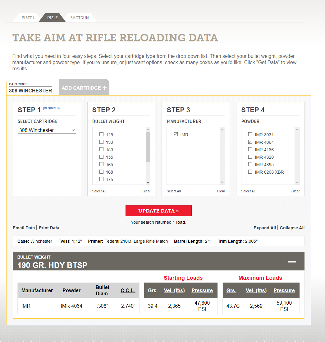

    amitnik Leutnant
    1.612
    Київ
    Колеги, порадьте будь ласка, яку навіску порошку IMR 4064 дати для кулі Lapua Scenar 185 ?
    Remington 700, ствол 20", твіст 1:10.
    За швидкістю гонки немає, хочеться якомога щільну кучу для такого ствола..
  22. Kievliv
    Kievliv Oberfeldwebel
    31
    50
    690
    http://www.hodgdonreloading.com/data/rifle
    https://shootersworldpowder.com/wp-content/uploads/2015/03/LOVEX-LOAD-DATA.pdf

  24. amitnik
    amitnik Leutnant
    1.612
    Київ
    Комраде, дуже Вам дякую за посилання на першоджерела. :beer:
    Моє питання полягає суто в практичній площині: чи підбирав хтось найбільш кучну навіску пороху для такого ствола і кулі?
    Не хочеться гаяти часу перебираючі весь діапазон навісок, які рекомендує виробник: від 40 до 45 грейнів
    (Враховуючі, що Ібіс не встигає підвозити цю модель Ремінгтона, підозрюю, що пракичних користувачів цього карабіну має бути багато)
  25. Kievliv
    31
    50
    690
    Приветствую. Я давал максимально рекомендованную навеску пороха и результатом архидоволен. Имею точно такой же ствол, как и у Вас. Испытал так же магнумовский капсюль CCI-250. Результат ваащще краше но каждую пятую гильзу приходилось шомполом выталкивать. Потому больше не буду. Так же сыпал Ловекс 073.6. Он по характеристикам аналогичен 4064 но вдвое дешевле. Результат тот же, что и на IMR.

  26. Gogi 514
    Gogi 514 Leutnant
    1.360
    г.Киев
    Ищите где-то в районе 41.5 - 42.5 , у меня на 24-х дюймовом стволе кучковалось на 41.6 - 41.8 , скорость получалось 760-765 мс. Вторая полка возле 44 грейн, но там уже признаки передоза.
