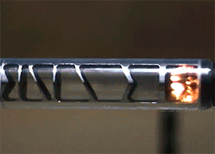

    А кто-нибудь пробовал модеры с закруткой газов? Или как модно говорить "С эмуляцией газовой центрифуги"
  8. Дядя Митя
    Дядя Митя Hauptmann
    2.452
    Киев-Черкассы
    Циклон? Дорого однако!
