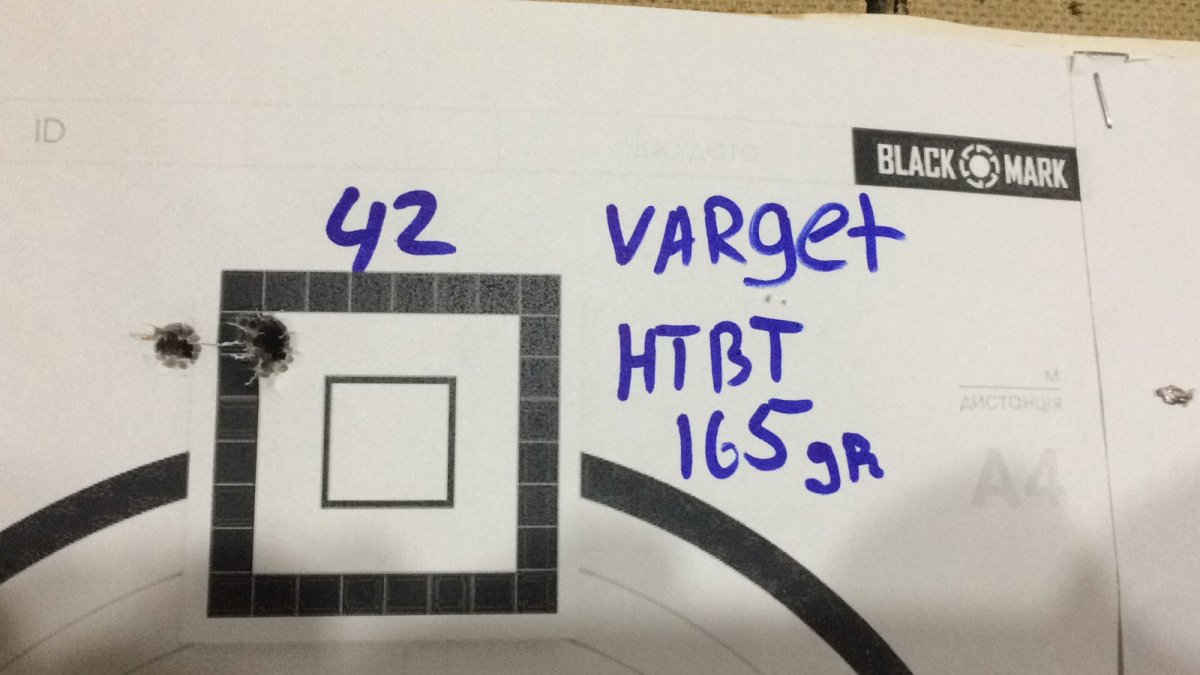

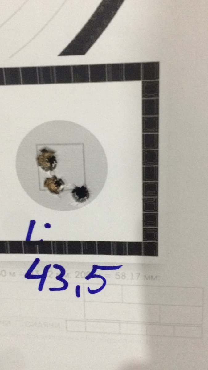

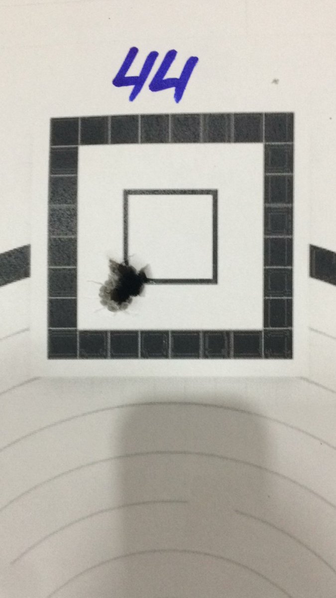

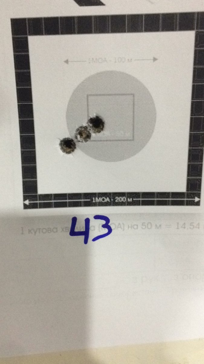

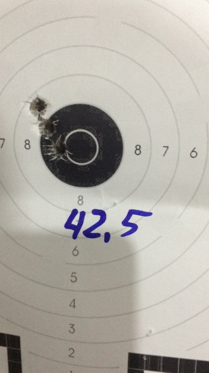

    Доброе утро
    Порох Varget
    Твист 12, ствол 660
    Пуля Hornady BTSP165g
    Col 70
    Старт 42, шаг пол грейна
    Финиш 45.5
    Остановился на 44.
    Дальше не стал стрелять.
    Закрытый Тир 100 м.
    Сошки, мешок.
    Vasco, Gogi 514, huntumy та 4 іншим подобається це.
  13. Kamal78
    Kamal78 Stabsgefreiter
    679
    Черкассы
    Камча подобається це.
  14. Kamal78
    679
    Черкассы
    42 тоже хорошо полетела.
    На мишене 3 выстрела
