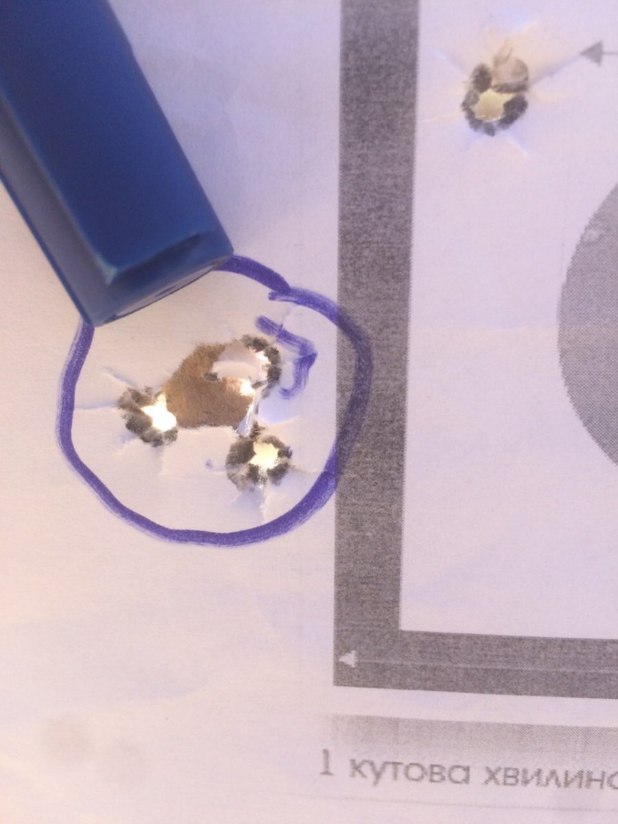

    Джентльмени, поділіться, будь ласка рецептом для старту при таких вводних:
    куля Хорнаді А-мах168 грейнів; порох ІМР4064; капсуль ССІ 200, або ССІ 250. Де починати?
    Для початку я був скрутив пробну групу (42 грейнів пудри, 71 мм), яка зібралася у трохи більше однієї хвилини. Хочеться щільнішої купи.
    З якої навіски та довжини шукати гарного улову? (Рем 700 20", твіст 10")
    Дякую!

    42.5 (5 шт.) - 43.0(5 шт.) - 43.5 (5 шт.)
    imr4064,
    cci200,
    amax 168
    Col.2770
    Більше ніж достатньо до 400 метрів.
    Додатково дивись з 11 стори цієї теми.
    Але!
    42.6 гарно спрацювало як на п/а так і на болті
    Останнє редагування: 20 жов 2019

    Чомусь в мене при 42.5 грейна 4064-го вже на 71.15 мм хрустіти починають... :confused:

    Постукай повну гільзу, воно втруситься, тоді кулю і у прес.
    42.5 IMR4064 приймає 168/175 A-MAX та 168/175 SMK без питань.
