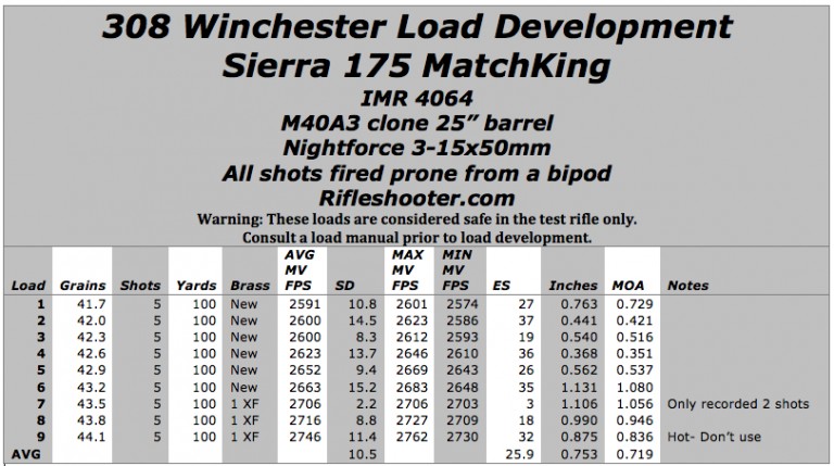

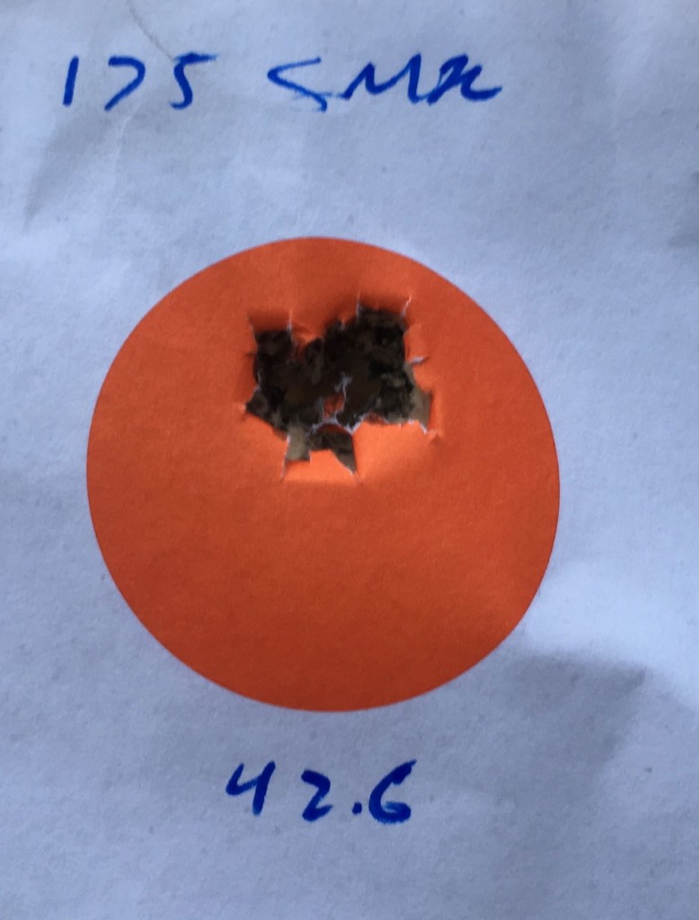

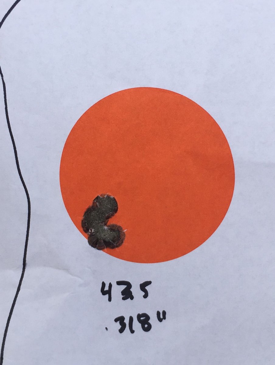

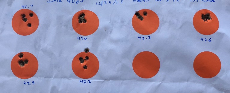

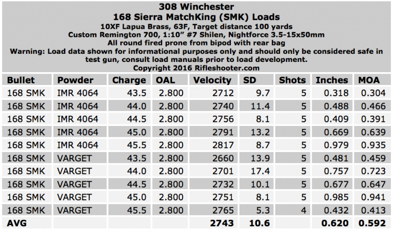

    Кажется, я уже говорил, что снайперский патрон НАТО это 43.5 IMR-4064 под 168 гран SMS.
    Hamer2109 та Петр Сидоров подобається це.

    В статье про LR118 и его клонов писали, что навеску 4064 разных партий подбирают для достижения 2650 fps. и всех делов.

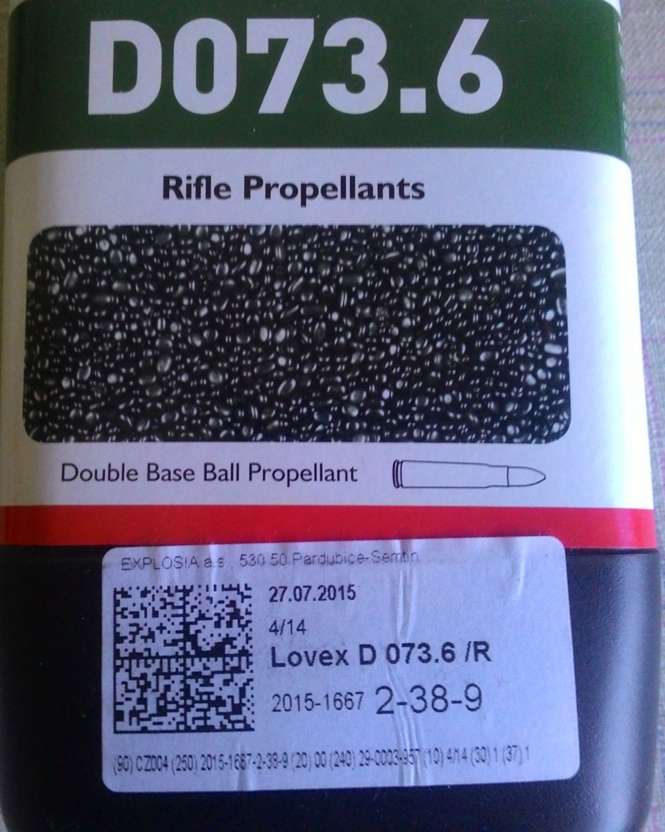

    Поэтому и покупал Lovex D073.6 ибо он горячее.

    горячее в смысле каком - быстрее, медленнее? Согласно мануалке, если ей верить, Д073.6 = ИМР 4064
  10. Александр_13
    Александр_13 Stabsfeldwebel
    2.058
    Быстрее на 100 fps :)

  16. Петр Сидоров
    Петр Сидоров Oberleutnant
    3.504
    мой вот такой, горит реально чисто.

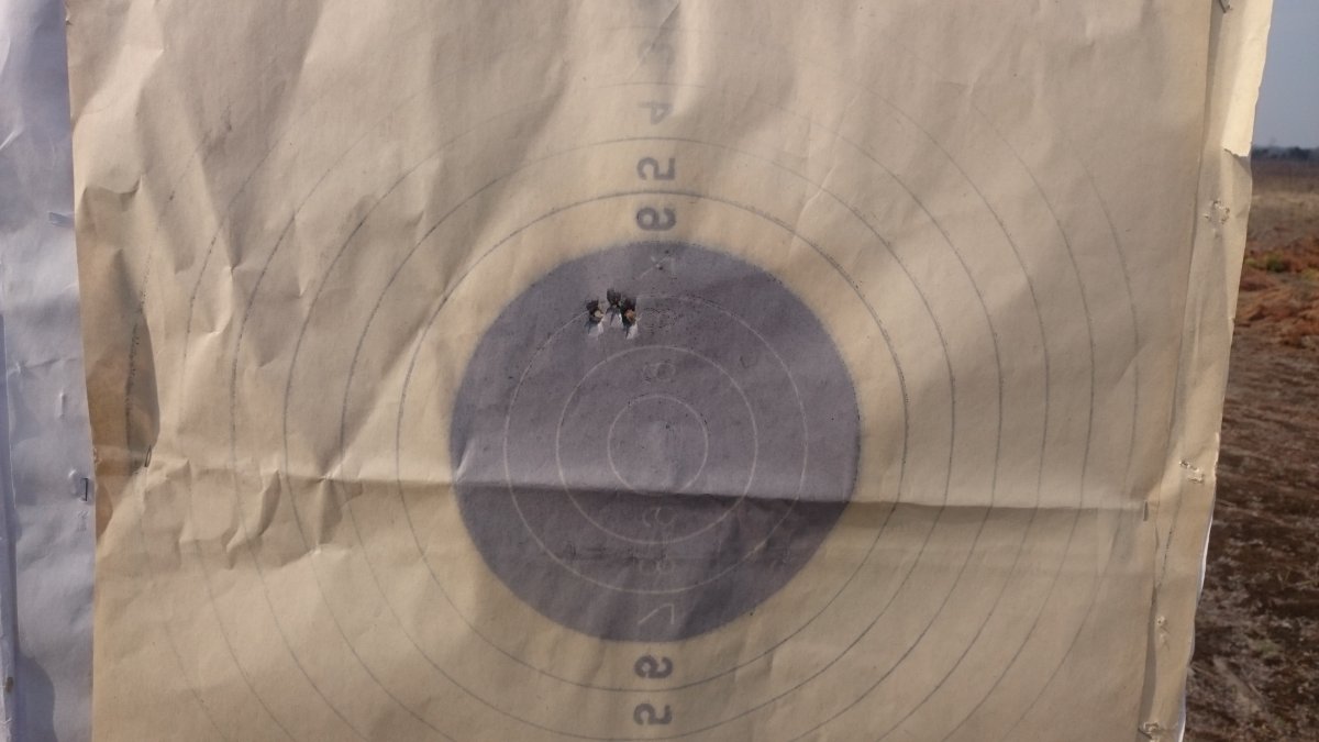

    З тією самою кулею дав цікавий результат на 300 метрів.
    42,9 грейн дали на хові з 20" стволом і твістом 10 на 300 метрів цікаву картинку. Швидкість була біля 735 м/с.

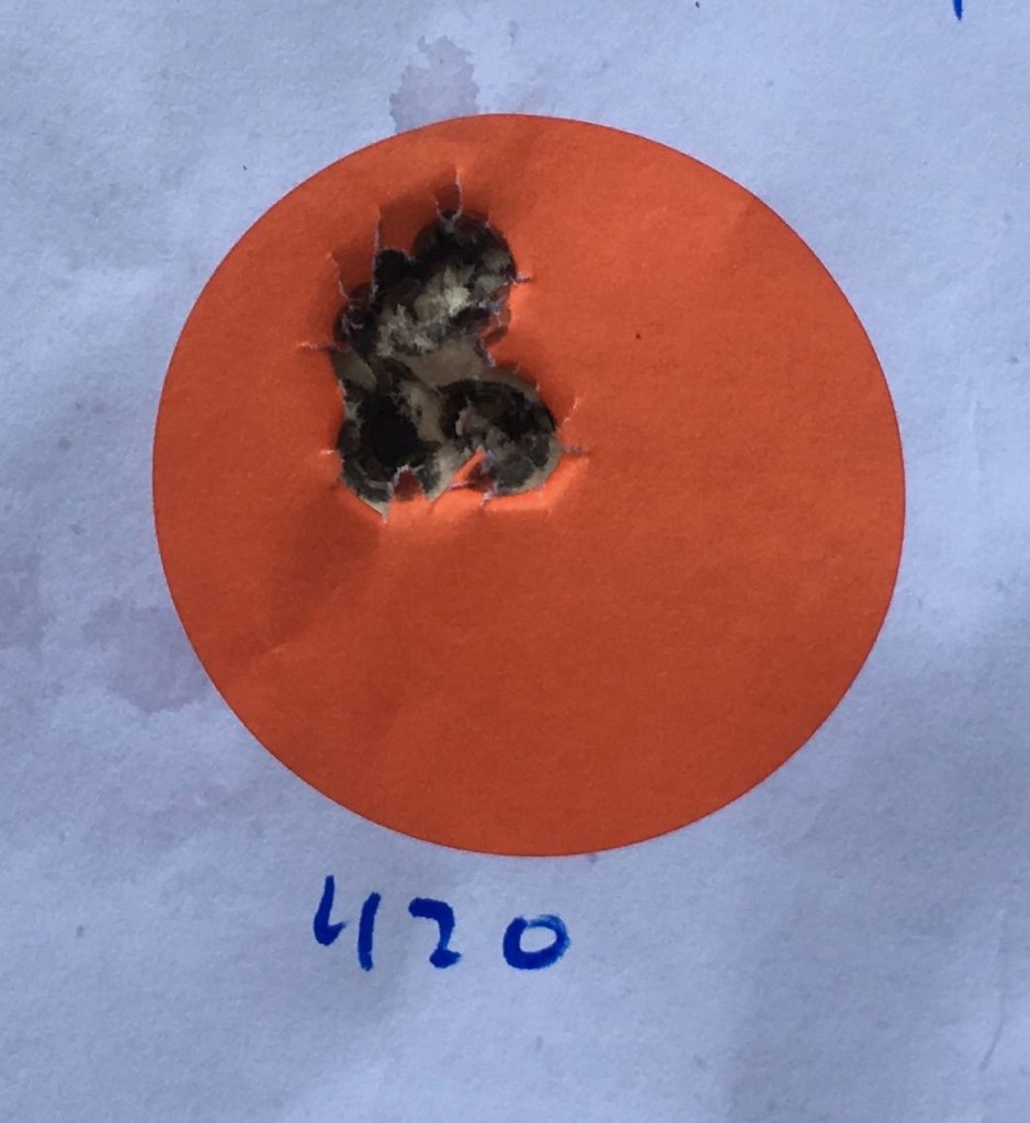

  25. Gogi 514
    Gogi 514 Leutnant
    1.360
    г.Киев
    на фото группа на 300 метров?
