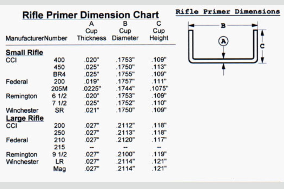

    Камради підскажіть хто якими кнопки ставить, сам користуюся CCI BR-2, але друзі кажуть що даремно трачу гроші, досить і CCI 200.

    Может быть Вам поможет разобраться эта таблица. С уважением.
    Камча, Argus13, Unnamed Player та 4 іншим подобається це.
  16. domovenok
    domovenok Stabsgefreiter
    307
    Таблица не моя. В свое время находил на ганзе. Но для себя нашел в ней не мало полезного. Может еще кому то пригодится. С уважением.
    khiromant, Vasco та Yrii подобається це.

    Хорошая таблица.

    image.jpg Может тоже кому пригодится...
    Vasco, Камча, Argus13 та 3 іншим подобається це.

    Супер друзі, дякую.
