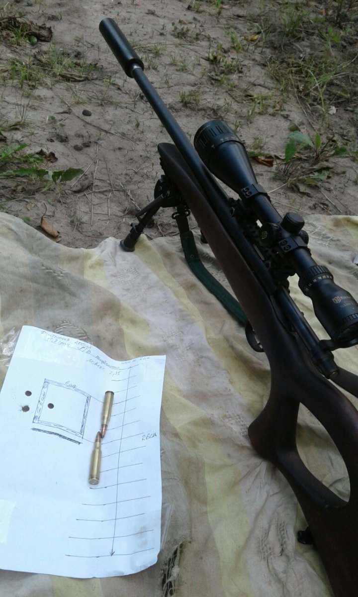

  16. asterlix
    asterlix Stabsgefreiter
    253
    доброго усім! підкажіть будьласка ,в чому причина, що глушник зміщає стп на 25 см. ? або ткніть носом де про це можна прочитати?
  17. Егерь 83
    Егерь 83 Stabsgefreiter
    284
    украина
    я без глушака не стріляю взагалі.прилітає в мішень чотко в пів хвилини...

  18. Александр_13
    Александр_13 Stabsfeldwebel
    2.058
    Это не нормально. Значит пуля проходит не по центру. Ищите причину в месте упора, неважно в торец ствола глушитель упирпется или в конец резьбы.
