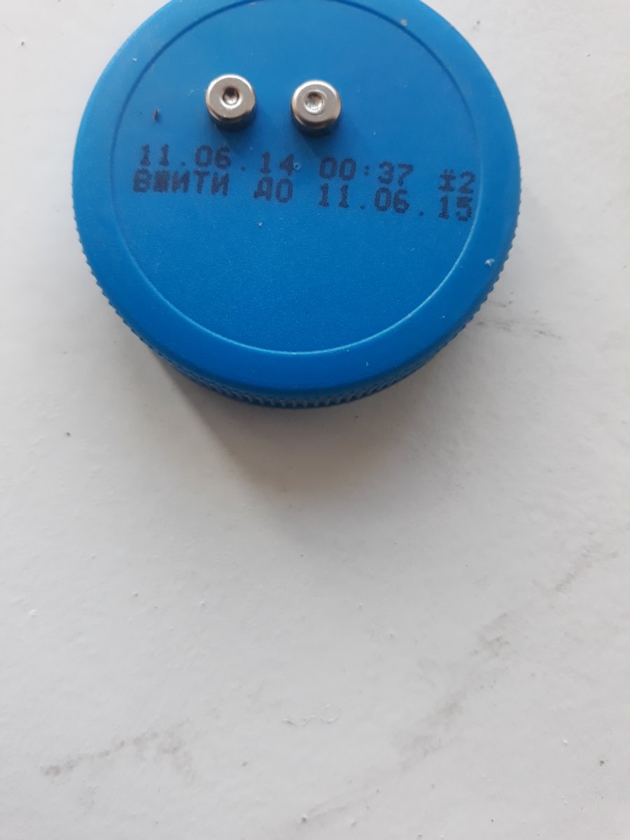

  10. Дедуля
    Дедуля Obergefreiter
    88
    Джентльмены, подскажите,:- какая причина появления бортика на капсуле вокруг накола( на правом).????
  11. Gogi 514
    Gogi 514 Leutnant
    1.360
    г.Киев
    Кратер образуется в случае передоза.

  12. Егерь 83

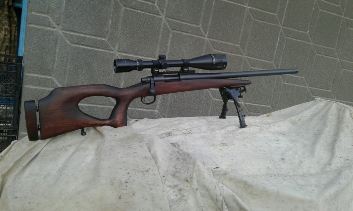

  13. Егерь 83
    Егерь 83 Stabsgefreiter
    284
    украина
    ложе змінив.пластік на горіх....

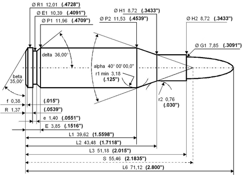

  17. Камча
    Камча Oberstleutnant
    3.035
    Україна, м.Київ
    Тоді беріть нормальні якісні кулі та до праці.
    Повикідайте ті всі кулі сумнівні....
    Почніть з класичних Сиерра Матч Кинг вагою 168 (краще) або 175 гран.
    Ловекс 73.6 - вага 42.5 та 42.6 гран.
    Кінцева довжина набою - 2.770 (не пхайся до 2.800)
    Треба мати нормальний штангельциркуль в НЕ метричних одиницях. Краще мати досить точні ваги (бо та ложка с молоткового набору дасть розбіжність 0.5 - 1.0 гран). Дуже уважно, та декількох разів перевіряй вагу ловекса перед заповненням.
    Фасуй по 5 шт.та у поля:)
    Багато хто починав з молоткового набору. Не лякайся його, з ним можливо отримати досить пристойний результат. 500px-Cartridge_308.png

  20. Егерь 83
    284
    украина

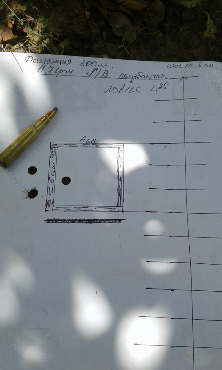

  24. Егерь 83
    284
    украина
    я не маю брати участь в змаганнях,це чисто для себе,і дальше як 300м дистанції мене не цікавлять.ось група з трех пострілів яка мене цілком задовольняє....
