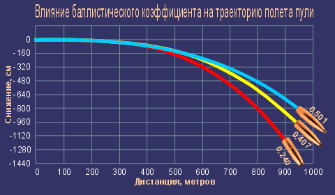

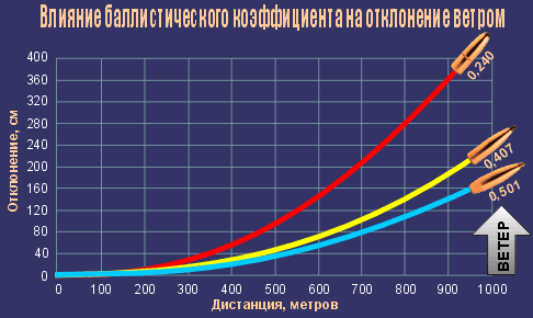

    Касательно БК пули
    При 0.24-0.3 влепиться в А4 на 100 метрах - это результат чуть ниже среднего. Пуля недостабилизирована (((

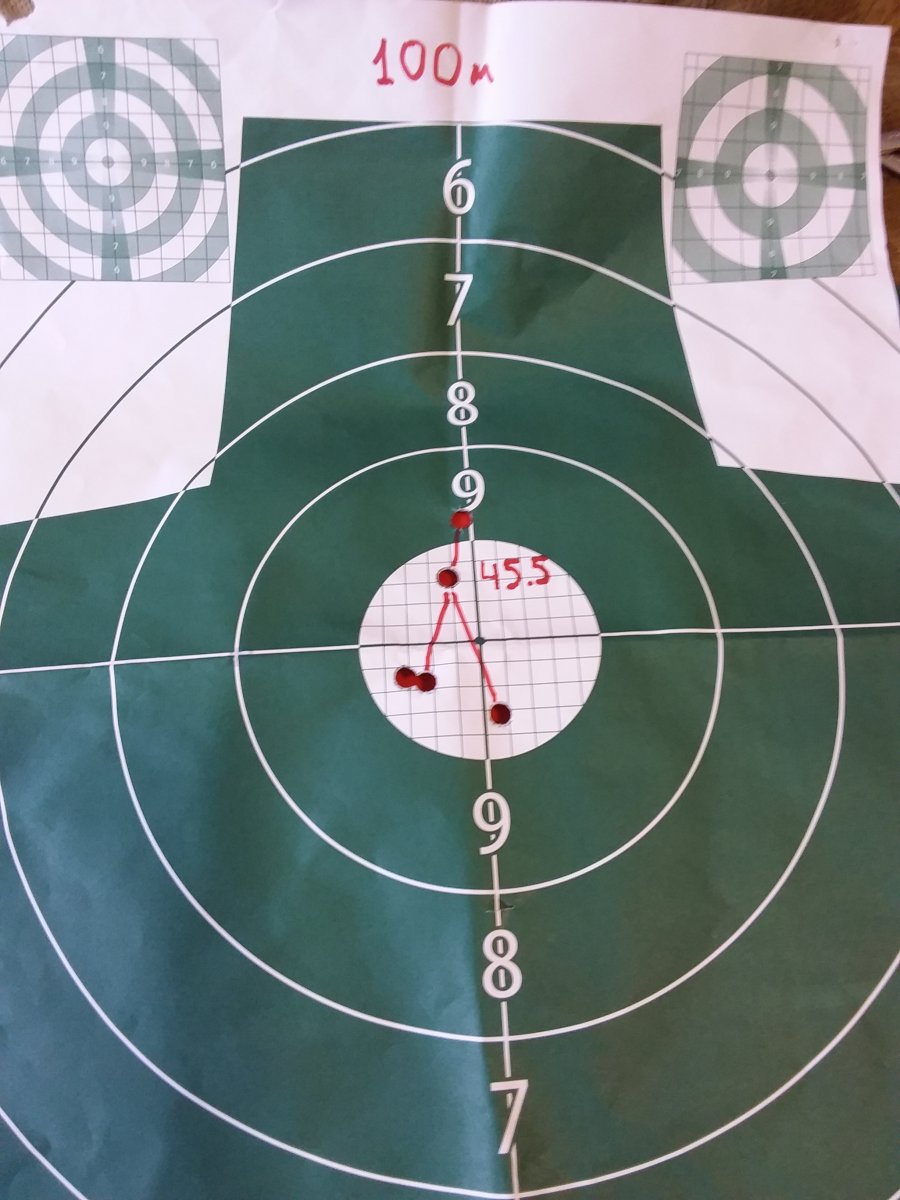

    Спасибо
    За что сайт люблю - всегда помогут!
    Ща разгоним! Переглянути вкладення 14375805

  11. Александр_13
    Александр_13 Stabsfeldwebel
    2.058
    Не пончики!!
    Вектан 5000!
    Готово. На писят нашёл навеску. Буду на 100 метров проверять.

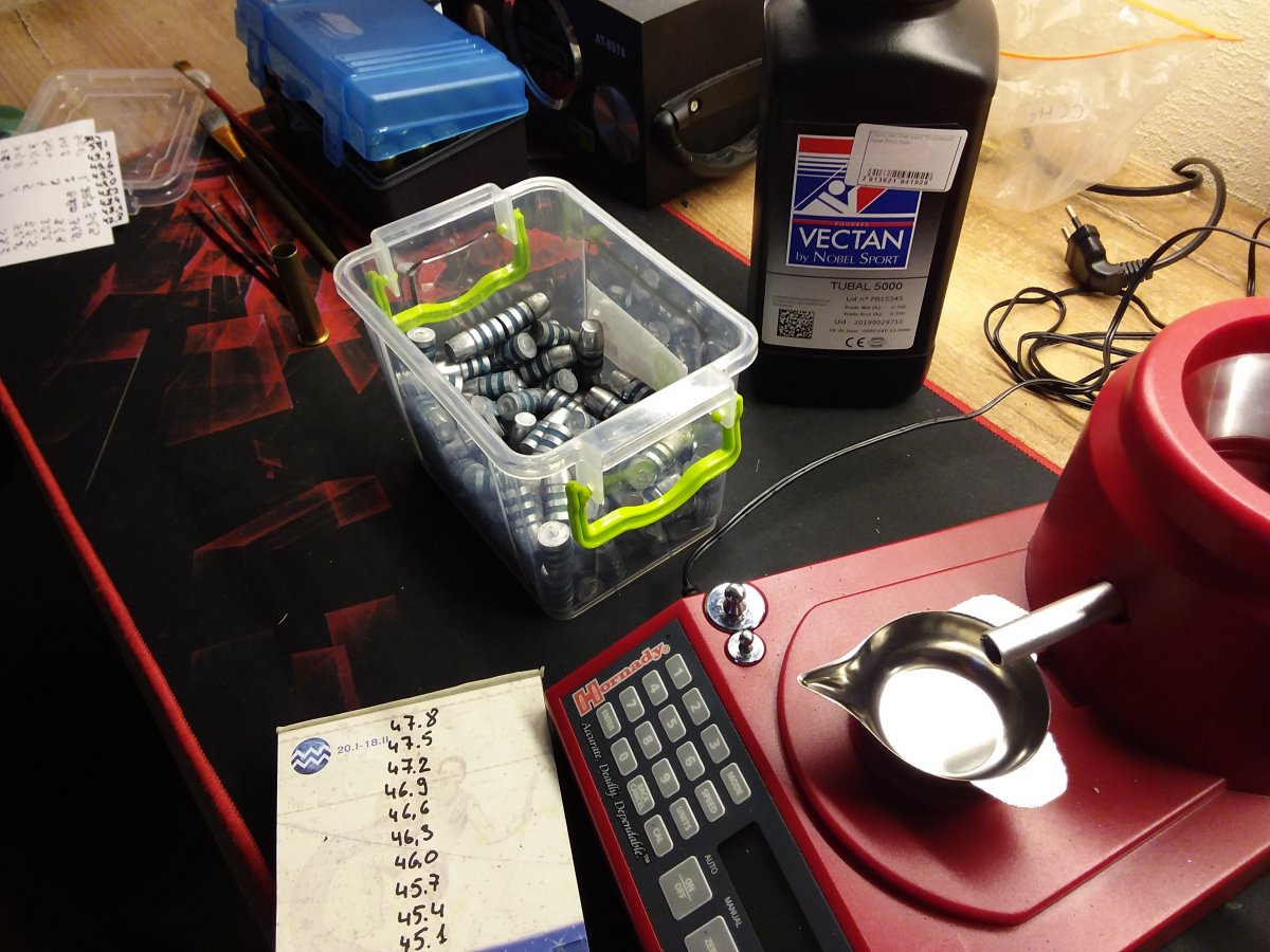

  12. Александр_13
    2.058
    Там на фотке Вектан, я же специально сфоткал.
    А ОДП не изменишь. В этом калибре без кримпа никак, а на пуле место для обжима гильзой.
    Всё зафиксено!
    Да, ещё - с оптикой может и лучше куча была бы.

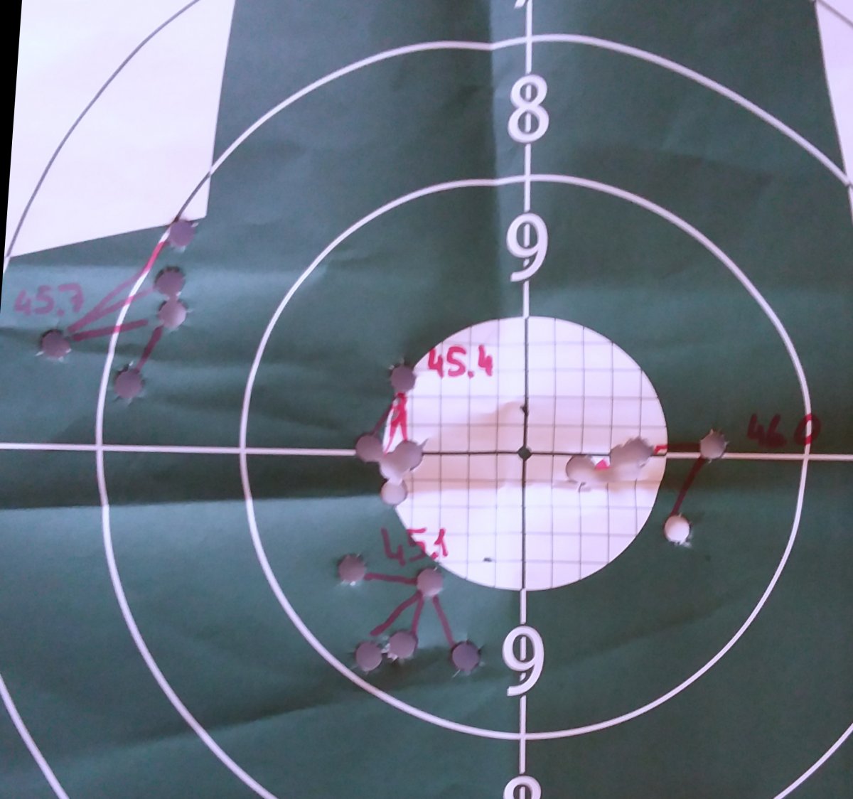

  21. Александр_13
    2.058
    Задвигать в гильзу по 0.003" и пробовать.
    ПРИНЯТО считать, что в .308 калибре кучный джамп кратен 20.
    То есть: 0.020; 0.040; 0.060" Так и ищут возле этих цифр.
    Вот только не меряйте по носику. Они все разные.
    Возьмите любой пульный компаратор и меряйте по оживалу.
    Приведу пример. В Sierra HPBT 175 gr. в разных коробках разные оживала. Накалывался на этом.
    У меня в закус не полетело, хотя бывает и такое. Двигал по 0.003" пока не дошёл до 0.018". Моё.
    С этим джампом у меня летит и Scenar L и Sierra HPBT и Nosler.

  23. Александр_13
    2.058
    Если считать, что в закус не полетит (а это возможно),
    То относительно джампа 0.020" с шагом 0.003" пройти в обе стороны.
    И на 0.017 полететь может и на 0.023
    Ну и ровно на 0.020 разумеется.
    Когда найдёте лучшую кучу, тогда уже подкорректировать навеску.
    На Варгете с пулей 175 гр. у меня две полки. 43.0 гр., и 45.6 гр. Это от -15°С до +10°С . В жару не подскажу.
