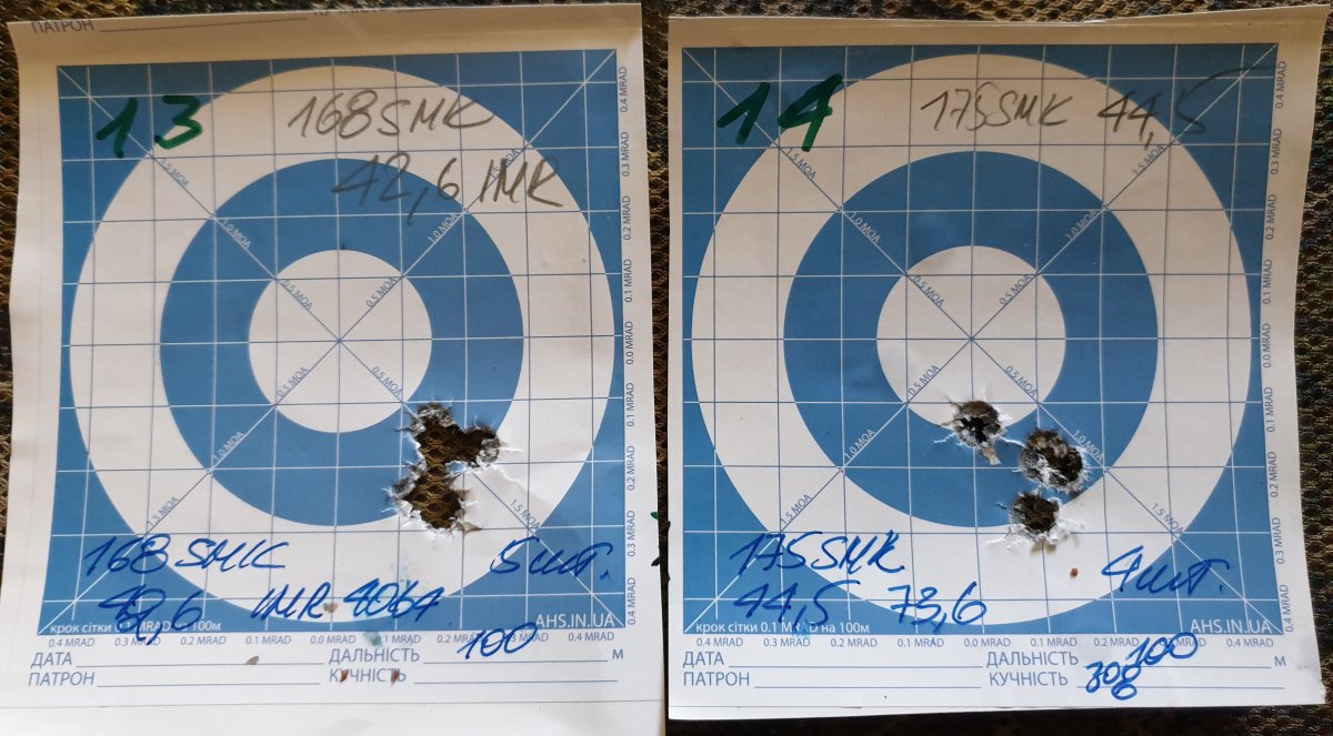

  1. Александр_13

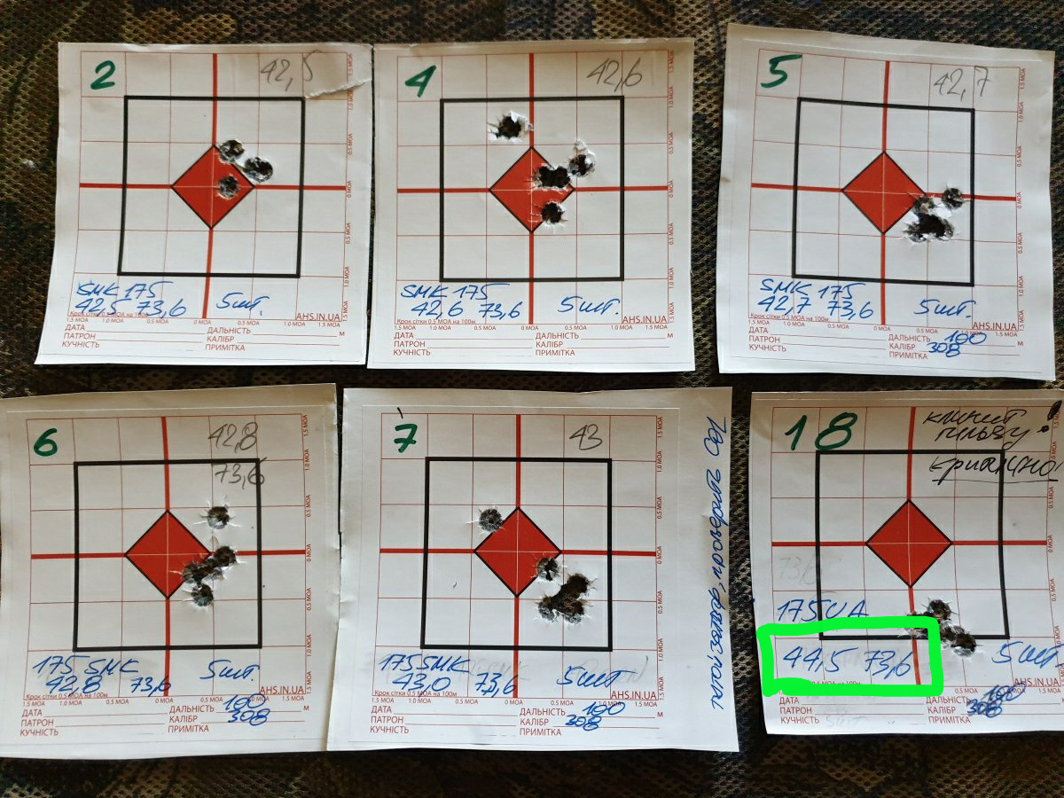

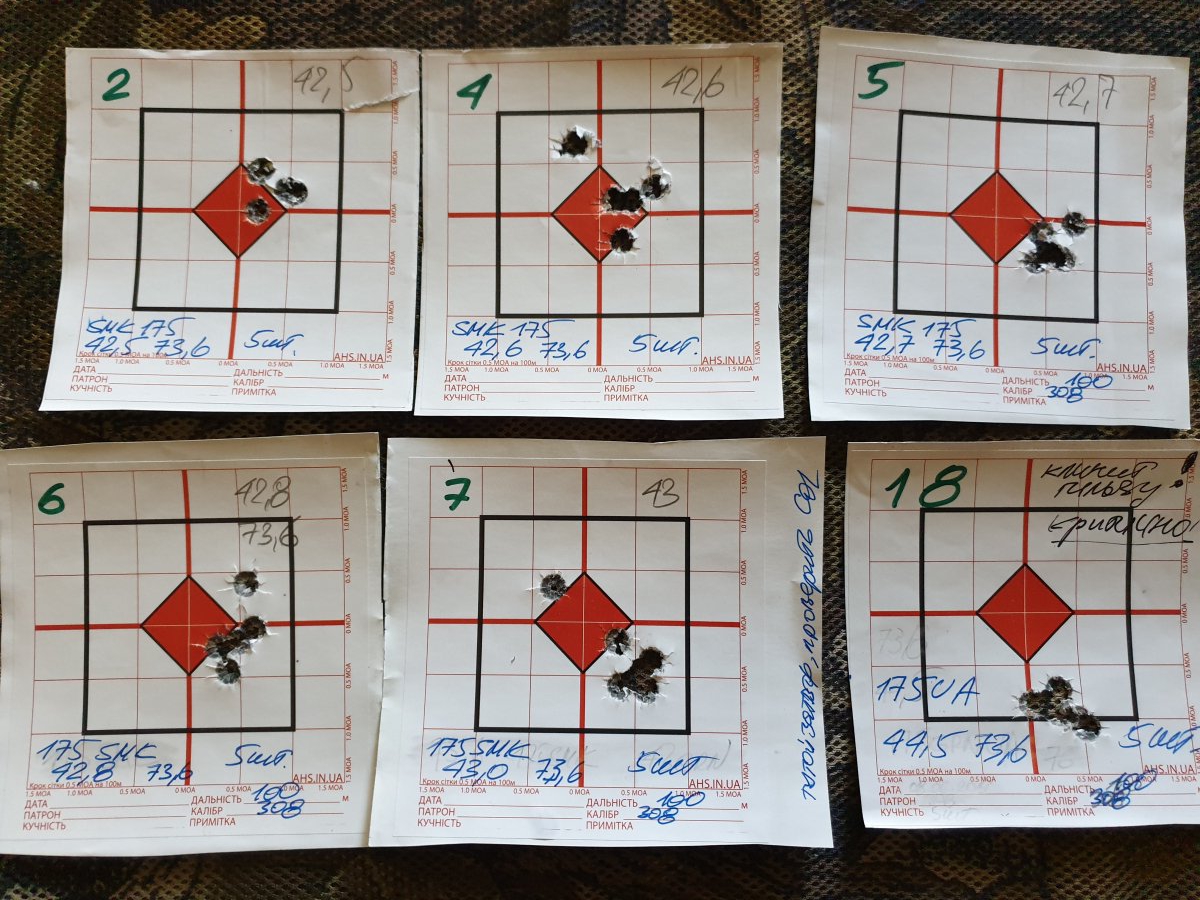

  3. Александр_13
    Александр_13 Stabsfeldwebel
    2.058
    Что за топливо, если на 44.5 клинит гильзу?
    45.5 Варгет не клинит.
    46.0 Ловекс Д76.3 не клинит.
    Yrii та 0-88888 подобається це.
  4. 0-88888
    0-88888 Feldwebel
    320
    Ага самому интересно.
  5. Александр_13
    2.058
    Тут написано: 73.6
    Но каким образом? Гильза задубела? Пулю в порох "вбили"?
  6. 0-88888
    0-88888 Feldwebel
    320
    Точно, не заметил.
  7. DW011
    DW011 Stabsfeldwebel
    745
    Поясните нубу, плз: 175 - это вес пули; 44,5 - навеска пороха; 73,6 - это что?
  8. Hamer2109
    Hamer2109 Hauptmann
    2.965
    УкраЇна-Центр
    73,6 марка чеського порошка.
    DW011 подобається це.
  9. DW011
    745
    Спасибо!

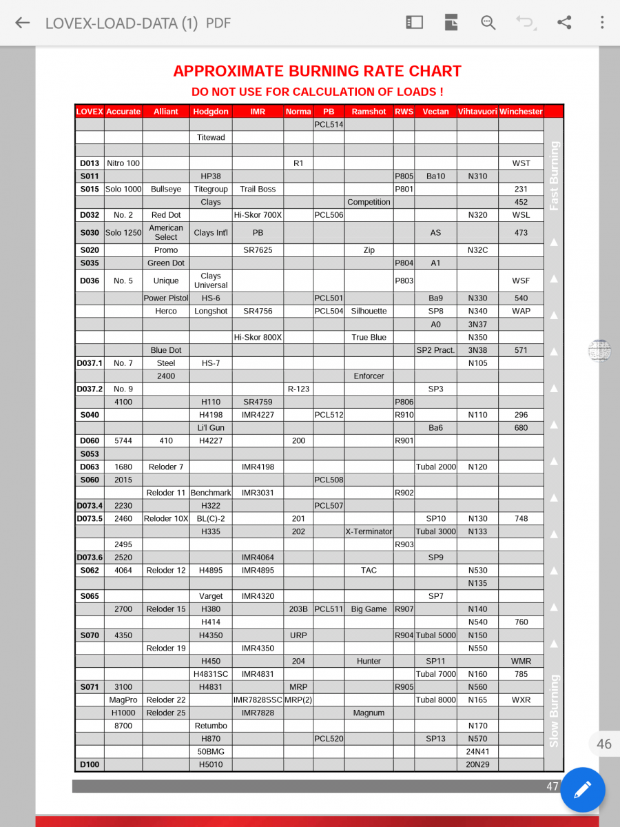

  15. Александр_13
    2.058
  16. Камча
    Камча Oberstleutnant
    3.035
    Україна, м.Київ
    Подумалось, что да. На 2 странице.
    Для 168 гран максимум 42,4. Это такой шустрый порошок?
    http://takho.ua/Nobel Sport-recomendation.pdf
    У кацапов засвечено, но!
    Требует вдумчивой проверки !
    "для .308 Win
    Case Lapua trim to 51mm
    KVB-7
    Tu 5000 - 42gr
    MEGA 185gr (12г)
    COL 67,5mm
    Pср - 3166 бар
    V2,5 ср - 691 м/с"

  17. Александр_13
    2.058
    Какой-то он низкоэнергетичный.
    Ловекс D это двухосновный, вот и даёт скоростя поприличнее, да и цена сопостовима.
    Не, я жабоедам ;) не доверюсь.
    Vasco подобається це.

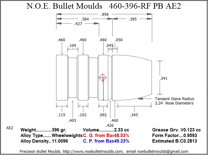

    Я скоро американский язык выучу из-за этих гурманов!
    Зараза, свинец на 50 метров в спичечный коробок приходит, а на 100 лист А4 в лучшем случае.
    На пончиках. 1070fps.
    radiowaveserfer, Hamer2109 та Yrii подобається це.
  24. radiowaveserfer
    radiowaveserfer Stabsfeldwebel
    949
    0.01-5940Мгц
    Какой баллистический коеффициент у вашей пули?
  25. Александр_13
    2.058
    0.2813
    Кстати, литейщики, что тут синим и красным написано?
