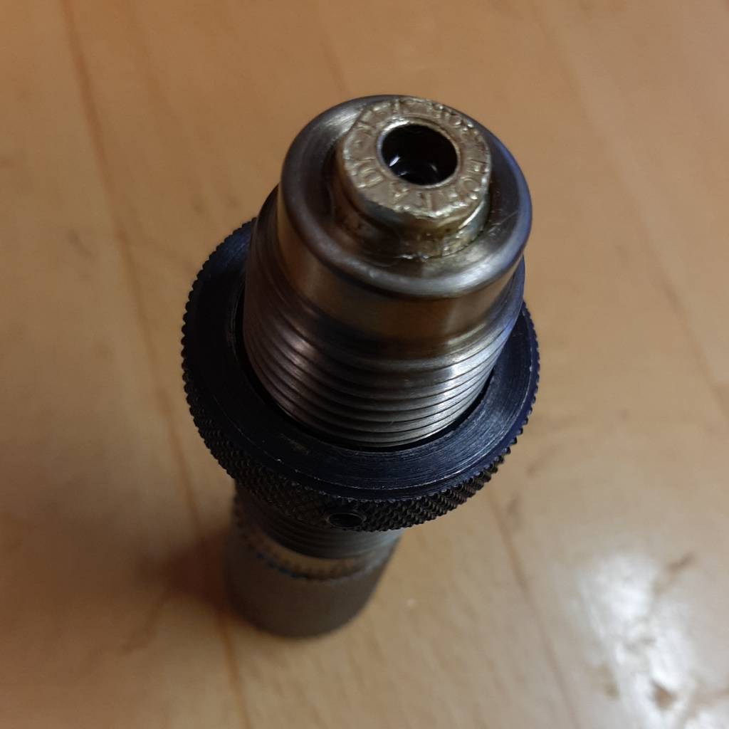

  19. amitnik
    amitnik Leutnant
    1.614
    Київ
    Невдачка спіткала несподівано.. :(
    [​IMG][​IMG][​IMG]
    Sent from my SM-A505FN using Tapatalk

  20. Камча
    Камча Oberstleutnant
    3.035
    Україна, м.Київ
    Залить ВД40, в пленку шоб не смердело, в морозильник на ночь, утром достать и выбить гвоздем для шифера.
    саша3, amitnik та Hamer2109 подобається це.
  21. Gogi 514
    Gogi 514 Leutnant
    1.360
    г.Киев
  22. Gogi 514
    Gogi 514 Leutnant
    1.360
    г.Киев
    У меня такое было после обжига гильзы, не полирнул внутреннюю поверхность, взял саморез по металлу, под шляпку подбираете шайбу и вкручиваете в запальное отверстие обильно залив ВДшкой, вкручиваете в пресс - шляпку с шайбой в шелхолдер. Не выбивал гвоздем потому, что до этого пытался вынуть выкрутив декапер из орешка - не получилось ))
    amitnik та Tuasha подобається це.

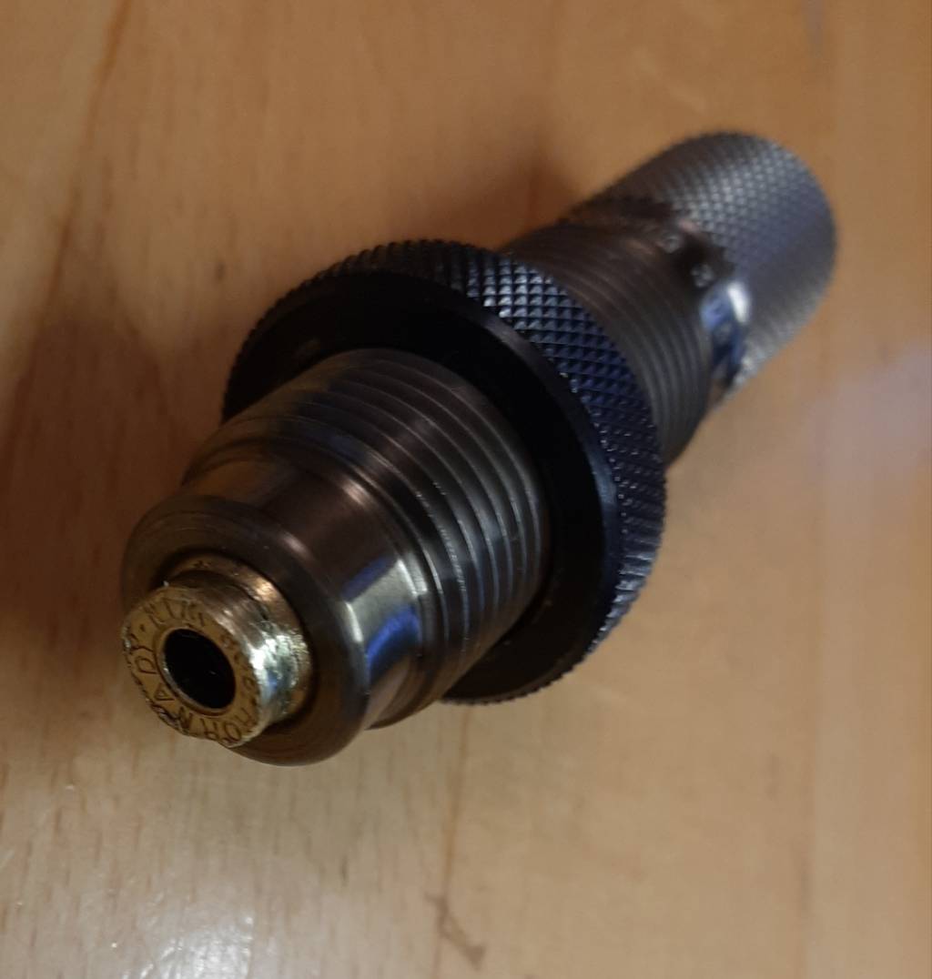

  23. Александр_13
    Александр_13 Stabsfeldwebel
    2.058
    Нарезаем резьбу, дальше всё видно.
    DW011, Камча, Gogi 514 та ще 1-му подобається це.

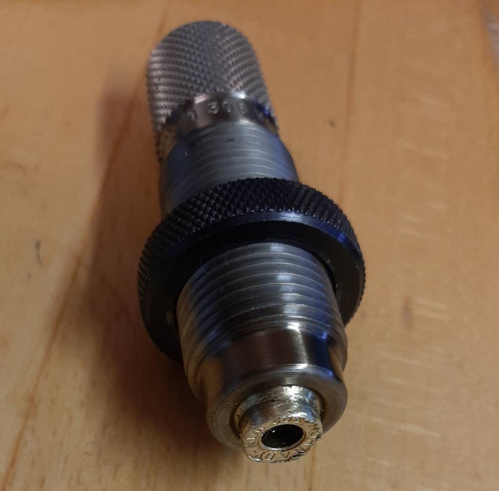

  24. amitnik
    amitnik Leutnant
    1.614
    Київ
    Так, орешек лишився всередині.
  25. Александр_13
    2.058
    На видео выше извлечение гильзы с орехом внутри.
    Kapkac подобається це.
