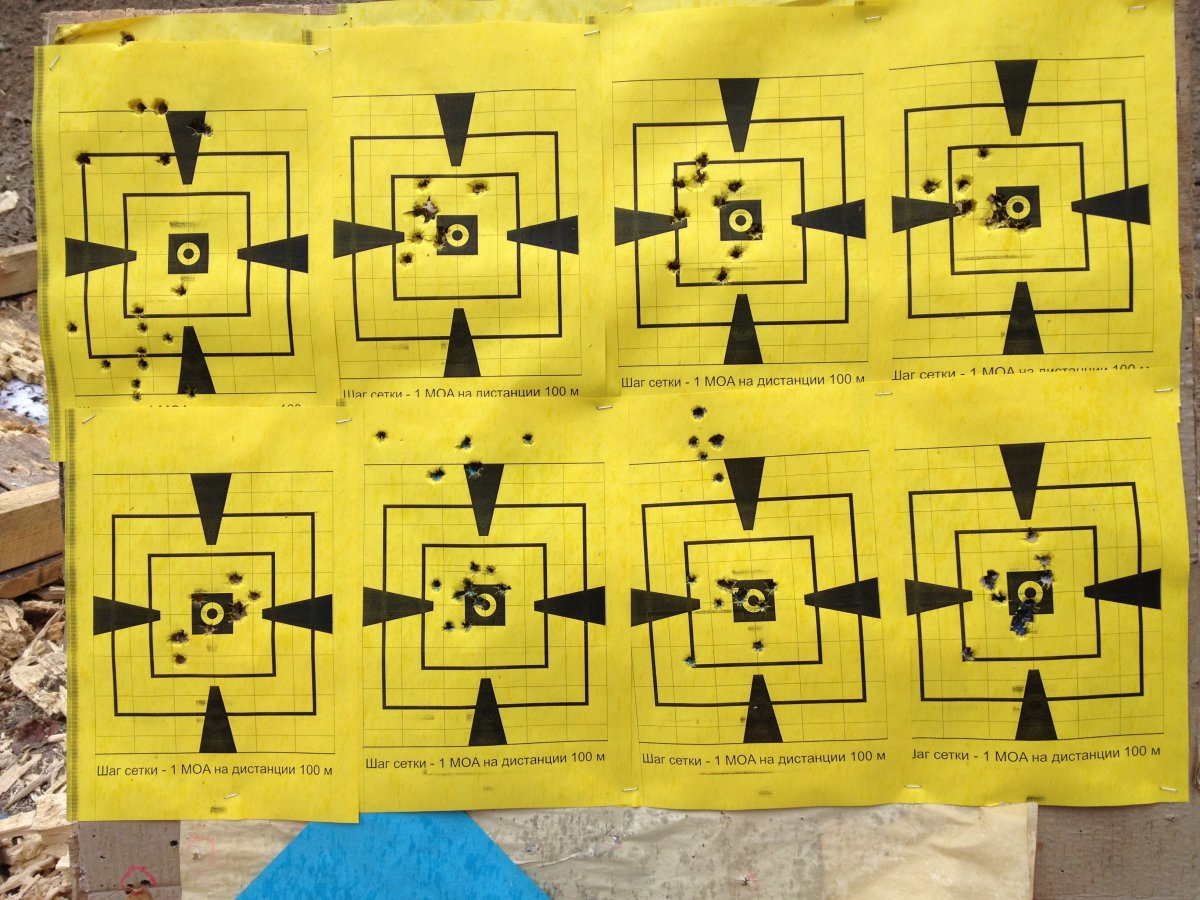

    Ствол .308, сайзер .309
    Только порошок другой.
    Левую верхнюю не смотреть, прицел крутил
    хотя они все г..но :mad:

    Да, странно, при одинаковой пуле и примерно равных порохах там есть освинцовка, там нет. Обычно освинцовка идет или от отсутствия газчека, или - если он есть, от неплотной закупорки ствола пулей. Я для 308 использую сайзер 311 - отлично идет, на ганзе для 308 свинца советуют расшлифовать 309 до 310. Кстати, интересно, в 223 кто-то растачивал сайзер?

    Странно - это точно сказано.
    На неделе накручу вниз до 18 гран, надо найти навеску.
    Сергей, ещё странно, что никто не "учит" ;)

    каждый сам решает что ему нужно, мишени не плохие для 308 если только это было на метров 300.

    Нормальньій рабочий исследовательский процесс)

    Спасибо, это слова не военного комментатора :)
    Я не ожидал от ВУфл такой подляны, поэтому накрутил через 0.2 грана вокруг 21 грана. На жёлтых мишенях слева - направо снизу-вверх: 20.4 20.6 20.8 21.0 грязная 21.2 21.4 21.6
    Ни фига не попал в полку, прям мистика.
    ССНф крутил от 16 гран до 22, пока не остановился на 21.0.
    На ССНф гильзы были копчёные, тут нет. Значит дульца "раскрываются", а следовательно давление и скорость больше.
    Надо собирать деньги на хрон, это когда сидишь на одном порошке, он не нужен, я когда крутишь на том, что достал по дешёвке - даже экономия со временем выйдет :)

    Мне надо под свинец Alliant #2400, его примерный аналог Вихта 105-110
