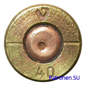

    Доброго здоровья.

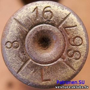

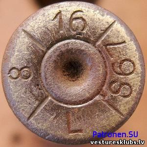

    Представленная гильза не ,,S,, , а ,,S 67,, . Крестовое разделение донца информирует , что гильза универсальна. Как для винтовок, так и для автоматического оружия. На британских .303 , подобного разделения донца не встречал.

    Португалия на .303 делала рассечку :

    Робила. Але не завжди.

    Обычные .303 Британский, подходят как для винтовок, так и пулеметов, Ваши произведены на заводе Селлие и Белло Рига в 1930г.

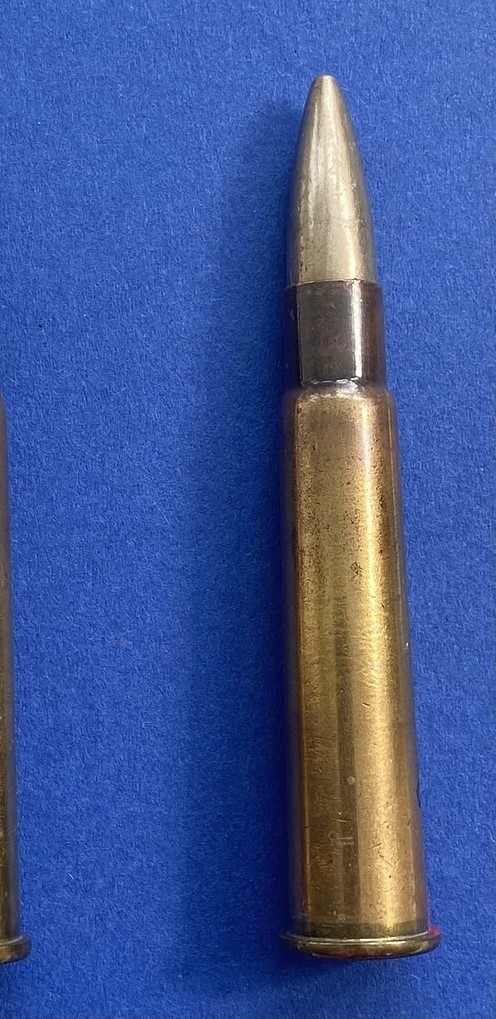

    Доброго дня. Що за тип кулі на 303 British Японського виробництва? Дякую.
    A10A, Unnamed Player та Князь Сергей подобається це.
  7. manfredd
    manfredd Leutnant
    24
    46
    1.888
    Украина Харьков
    Птица Говорун та GINDENBURG подобається це.
  8. Achero
    Achero Oberschütze
    32
    Ukraine
    Дуже дякую камрад.

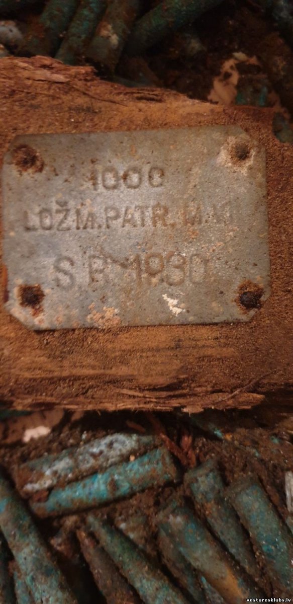

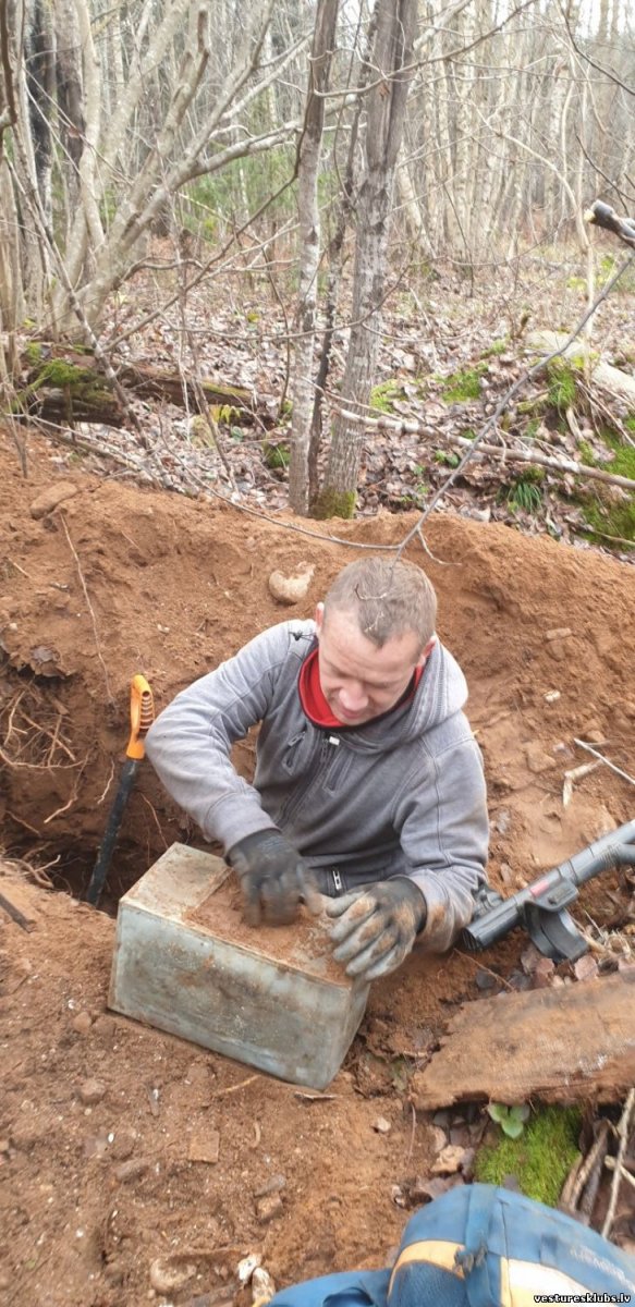

    Вітаю товариство!!! завжди на одному місці знаходжу як цілі патрони та і відстріляні гільзи,вже штук 50 знайшов і поряд гнилий цинк маркування різне: СР 1942 V || ,GB 1942 V || , DC G |V Z 1942 , ^ 1941 V || ,по ходу гочкіс десь поряд)

    Какой Гочкисс? Работал BrEn, лицензионная копия чешского Zb26/30, накол характерный. Обычные Mk VII британского и трассирующие Mk IV канадского производства

    Вайрогса нет, но есть SB Riga.

    ...та, не може бути, що пропустили .303 "Вайрогс" !?
    o_O
    колись копАлось багато (...разом із SB - Riga)

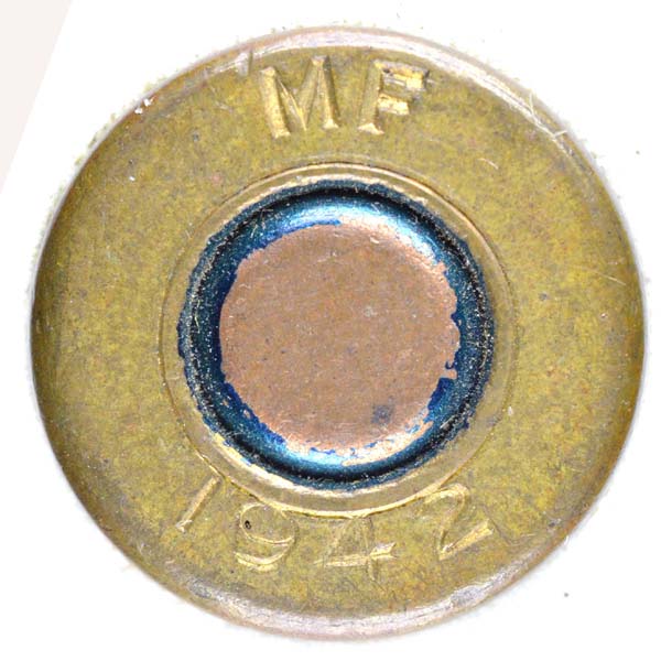

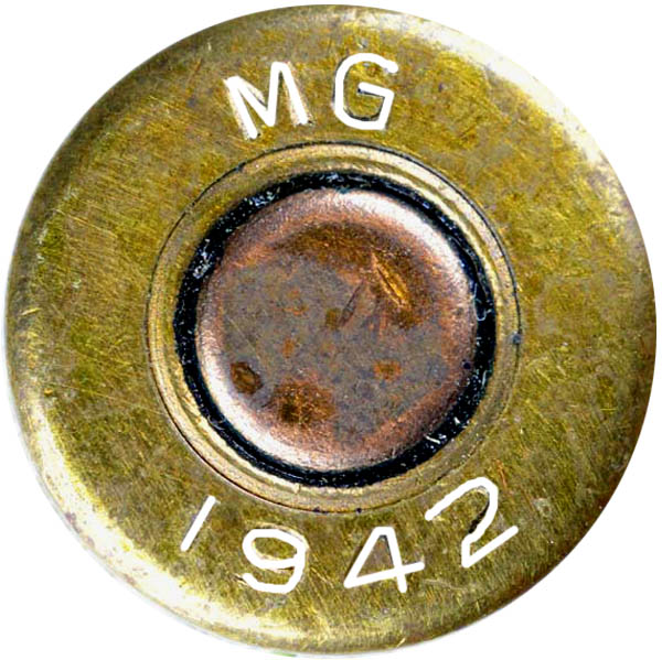

    Первые партии 303 в Австралии были произведены в Footscray( Футскрей - это пригород в центре Мельбурна, штат Виктория)на обоих заводах с монограммой MF и MG. Они имели только монограмму на 12 часах и дату 1942 на 6 часах.

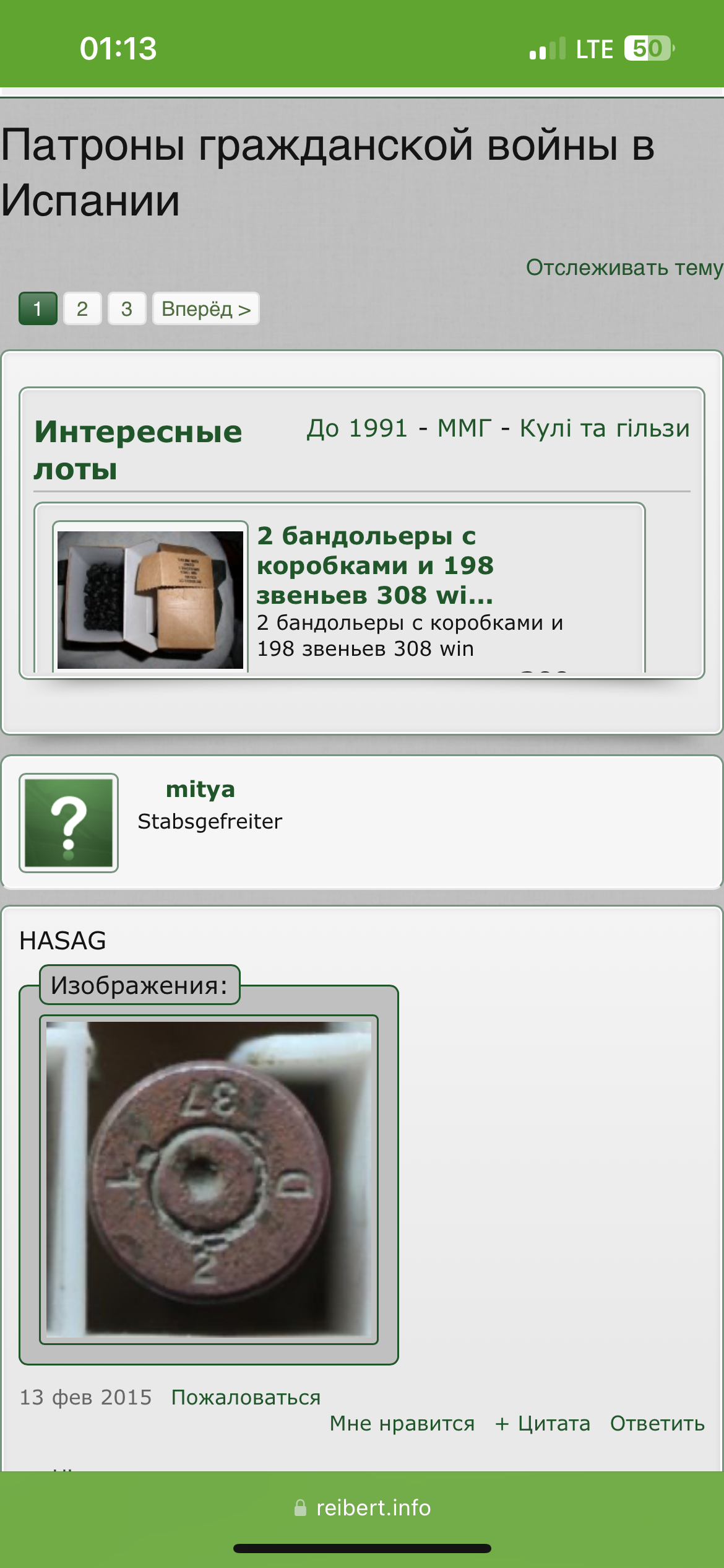

    А як оцей юзер засрав оцю тему:
    https://reibert.info/threads/patrony-grazhdanskoj-vojny-v-ispanii.581108/
    своiми «мутними» фото поганоi якостi?

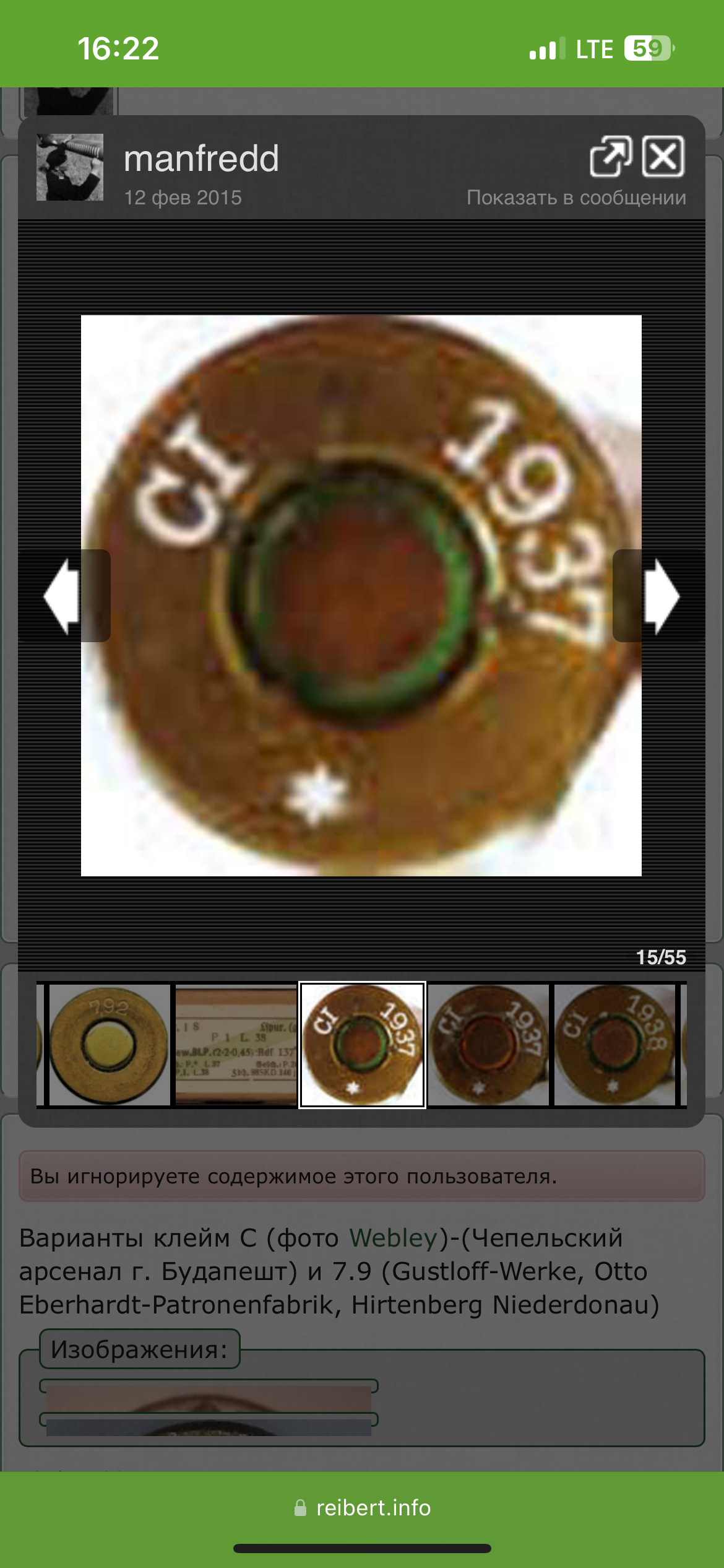

    У Вас устаревшая инфа или слабые очки.Тему по Испании я начал (почитайте).У меня еще 2 темы по + и буквенно-цифровым

    Може ви й почали цю тему, але ви напевно засрали ii сраними фотками розмiром 32 кiлобайта? I вашi повiломленная почистили? Того ця тема починаеться з от такого повiдомлення?
