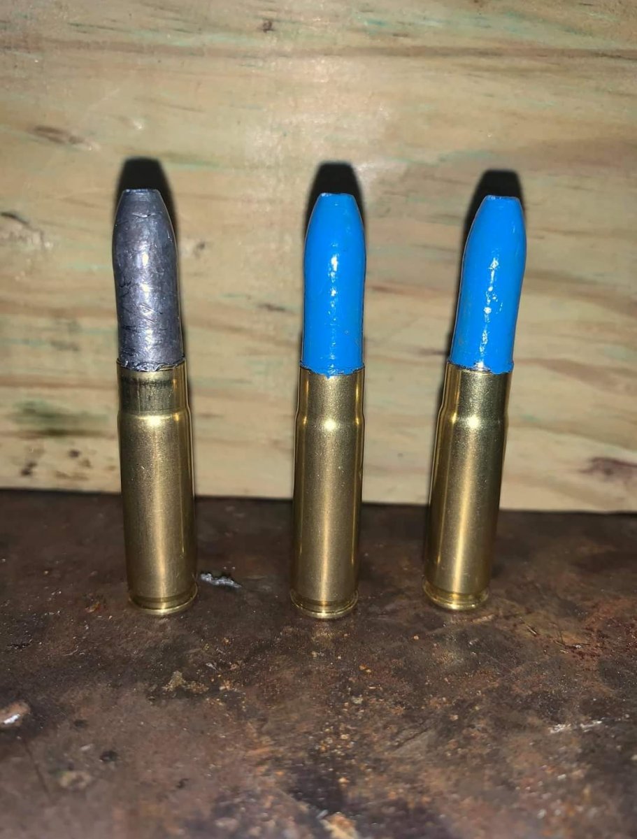

    Вид свинца в полимере и без, на гильзах без расширяющей матрицы ( если внимательно посмотреть - видно повреждение пули при посадке, "сбривание" покрытия )

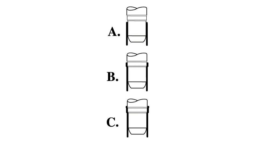

    так будет выглядеть посадка с ней схематично
    дульце гильзы в начале
    дульце гильза входит в зону натяга\посадки ( калибр минус 0.002" )
    Формовка небольшого "входного" конуса\расширения
    после посадки конус удаляется кримповочной матрицей, или посадочной до базового размера. Я обходился посадочным реддингом. Только без лишнего энтузиазма)

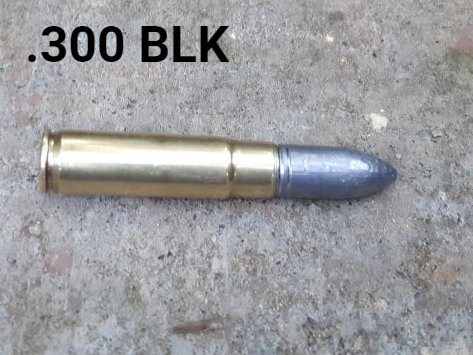

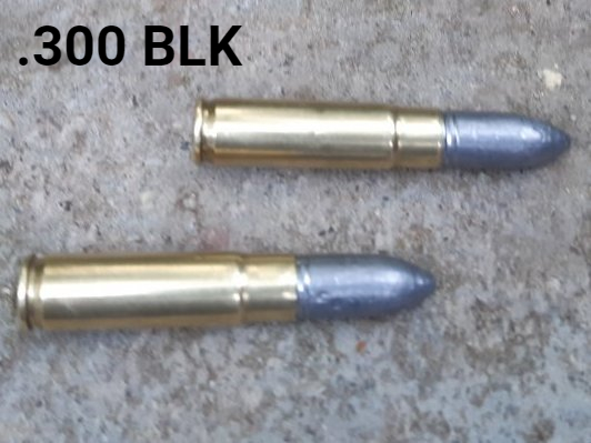

    У меня есть новость которая может заинтересовать владельцев самозарядных карабинов в калибре .300 BLK. Пули моего производства весом 160 грейн хорошо без затыков подаются на системе AR-15, пули вот такие:
    А вот так вот выглядит готовый патрон с этой пулей:
